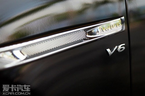

    论渊源,这颗引擎是Jaguar工程团队由5.0 V8引擎所修改而来,先去掉两气缸,并将每缸的缸径与冲程缩至84.5 mm x 89mm, 让排气量降低至2,995 cc,而为弥补缩减缸数与排量后对动力的影响,Jaguar再加上鲁式双转子机械增压机构(Roots type twin vortex Supercharge ),搭配缸内直喷、进排气可变气门正时与Stop/Start怠速熄火技术, 让这颗3.0 V6机械增压引擎,不仅有340匹最大动力与45.5公斤米扭力的强劲输出,更兼顾10.41km/l的原厂平均油耗数据 (XJ 3.0 L长轴车型) ,比起XJ 2.0的10.75 km/l平均油耗 (XJ 3.0 L长轴车型),仅仅略为逊色而已。

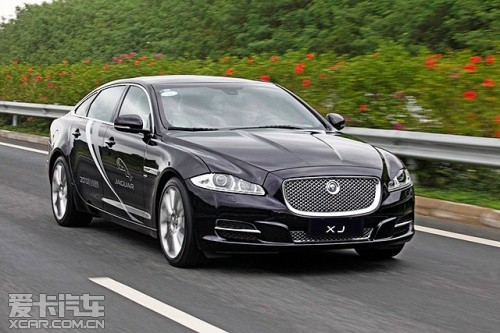

    开完涡轮增压的XJ 2.0后,再接着换开3.0 V6后,除了排气量加大、缸数多两缸与改采机械增压等结构差异外,实际在「力道」与「音效」的性格表现,还是有明显的不同。首先,让XJ 3.0更显性能跑格的一点,是在引擎运转与排气声浪的运动化调性,跟2.0直列四缸的静肃斯文不同,不仅仅催促油门时,XJ 3.0引擎声浪与更为响亮的排气,明显较2.0更为浑厚与热情,2.0还会出现的涡轮迟滞反应,在XJ 3.0更是无影无踪,即使未及2,000转的低转速域,这颗3.0 V6早就跃跃而动,开始释放明显的机械增压扭力,让XJ 3.0不论起步与加速,都显得更具侵略性格。

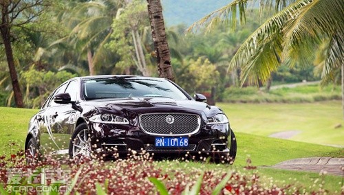

    整体来说,大家对大排气量与大动力引擎,最喜爱的感受,不外乎贴强烈的加速贴背感、饱满且源源不绝的动力输出,当然,还要有浑厚的引擎运转与排放声浪!这 些,其实在采用V6汽缸与机械增压的XJ 3.0都能感受到,与以往动辄4,000到5,000 cc级距的自然进气引擎,在运动性能的差距并没有大幅落差,甚至可以说,这颗340匹最大动力与45.5公斤米扭力的3.0 V6机械增压引擎,动力输出相当地扎实可靠,随心所欲的动力输出,已能满足驾驶对性能的需求。虽然,自然进气大排气量引擎,有着令人赞赏的线性加速表现, 但在兼顾燃油经济与动力性能时,降低排量的机械增压引擎,整体仍有让人肯定的均衡性。

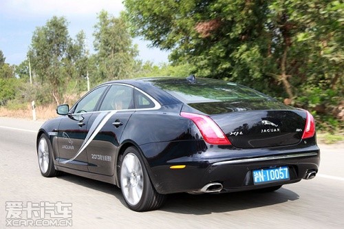

    面对此突发状况,笔者迅速进行紧急减速,让车速逼近时速200公里的XJ 3.0进行急减速动作,这仅仅1-2秒的电光火时之间,XJ 3.0有惊无险地完成急煞减速与切入内车道闪避的过程,虽然,在急加速时,XJ 3.0车尾短暂地略略出现些许不安,但是,煞车动态仍然相当流畅,煞车力道充足却设定的相当线性,加上轻量化车体的帮助,感觉车身不会有大幅的车头下沉与 车尾上翘而破坏稳定性,而在获得确实的煞车减速后,也趁势左打方向盘切入内线车道,成功闪避前方的慢车。
试驾捷豹XJ 动力篇
    总结来说,此次XJ 3.0在高速公路加速冲刺与最高达时速220公里的高速行驶体验时,除验证传动系统充满热血的运动性,底盘更拥有令人安心的沉稳表现,尤其是突发的紧急减速与切换车道动作,意外地验证XJ这具底盘,在高速动态令人具信心的稳定性与动态平衡感。

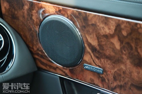

    延续同集团Range Rover Evoque首度采用的Meridian音响系统,2013年式的Jaguar XJ全车系也在音响系统改采用Meridian产品,以落实Jaguar与Ladn Rover加深和Meridian音响系统的合作关系,其中,XJ车系可以支Meridian 380W与825W两输出功率等级的环绕音响系统,其中顶级的825W系统拥有高达20颗扬声器,包括2颗超重低音与2颗前门低音扬声器。

    尽管试驾当天的紧凑行程,主要着墨在动力与动态的体验,但XJ优异的行车静肃性,让Meridian音响系统饱满且空间感精确的聆听环境,细致的衬托试驾的 愉悦氛围。至于,Meridian音响系统更深度的聆听,待新款XJ车系抵台后,将值得再行安排机会细细聆听鉴赏。
    新款XJ车系除了动力系统的革新外,内装最大的改变,在于由原本的Bowers & Wilkins音响系统, 改采Meridian 380W与825W两输出功率等级的环绕音响系统,以延续集团逐步改采Meridian的趋势。
