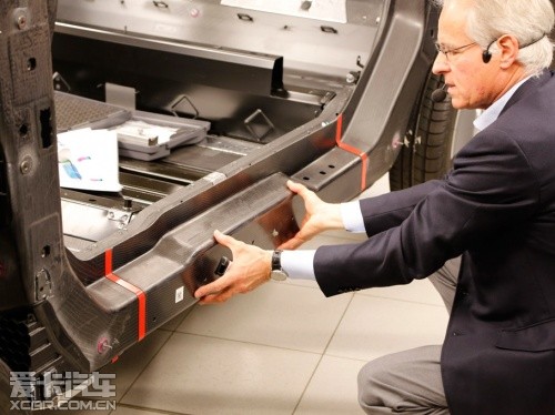

    宝马i系列的碳素纤维车身,具有相当的革命性意义。在此之前,一般民用车中还从未如此大规模的运用这一技术,而受限制的最大要点就是成本。要知道,在改装市场上,一个碳素纤维的发动机盖或许就能花去至少4千元人民币,更何况从材质和强度来说,i3的车身结构强度远不是在这一入门级别。
宝马i3电动车技术解析
    经过十多年的深入研究以及工艺、材料、设备和工具的优化,宝马是唯一一个掌握在大规模生产中使用 CFK 技术的汽车制造商。可以在较短周期内生产出高质量CFK零件,且生产过程已相当成熟。
    i3的车身感觉就像个“乒乓球”,非常轻巧却又非常坚硬,碳纤维的车体框架重量为150公斤,这其中还包括12公斤的胶水,而刚性则达到1100Mpa,与热成型冲压钢基本一致。

    如此一来,不禁要问。电动车到底安全吗?这么贵的材料,维修成本得多高?
    以上两个问题正是我们当时的疑惑,而工程师们给出的答案如下:
宝马i3电动车技术解析
1.损坏的是碳纤部件:部分区域可用热喷枪将胶水融化,整体替换材料;如不能替换则切割后加上内衬再次粘合,材料费说不上便宜,但比起钣金修复来说要更为简单、快捷而且不影响整体强度。
宝马i3电动车技术解析
热喷枪修复:胶水在120℃时会加速化学反应,分子运动更为剧烈,这一温度通常用于快速粘合,达到250℃时便可以将粘结部件分离。
2.损坏的是金属部件:与传统车型类似,而且同样可以用切割拼接的办法进行冷修复(宝马从2003年便开始使用金属部件冷修复技术)。修复不了才需要替换。
宝马i3电动车技术解析
总体而言:i3的维修费用与1系相当。而且碳纤和铝合金材质都没有防腐需要,机械结构、传动结构所需的维护费用甚至还比1系更为便宜。(价格低18%左右
