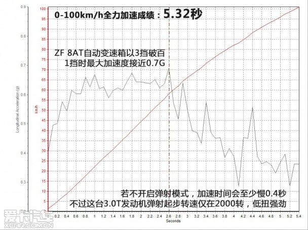

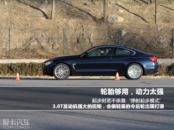

    4系除了升级轮毂尺寸和轮胎品牌,却并未改变轮胎尺寸,维持与3系相同的225mm胎宽。在加速测试时,400牛·米的最大扭矩能非常轻松的使后轮突破抓地极限。要想获得更好的静止起步加速成绩——弹射模式必不可少。
爱卡测试宝马435i豪华版

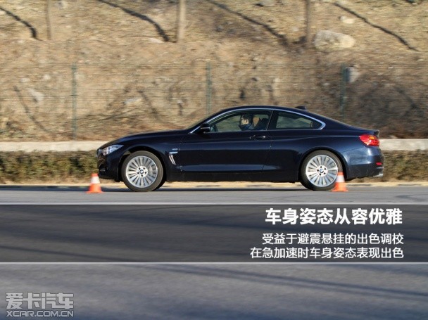

    无论以何种方式起步,4系的车身姿态都控制得非常优雅,很快也很顺。只是如果非弹射起步模式起跑,在后轮打滑时需要修正车身姿态,当然,这对于有些人而言是种乐趣。
爱卡测试宝马435i豪华版
    实测435i豪华版0-100km/h加速成绩5.32秒,官方数据为5.1秒。如果测试的是xDrive四驱版,相信在这种路面温度下的成绩会更好一些。我们同样尝试了不用弹射模式起跑,但加速成绩普遍会慢0.4秒以上,而轮胎打滑则是其中的关键原因。另外,弹射模式下,发动机转速维持在2000转,而如果不用弹射模式,最高可达到3000转。
爱卡测试宝马435i豪华版

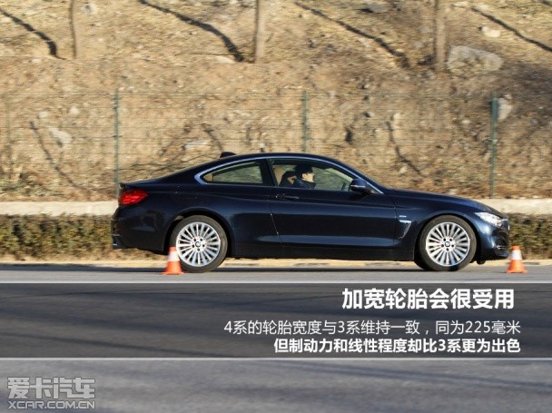

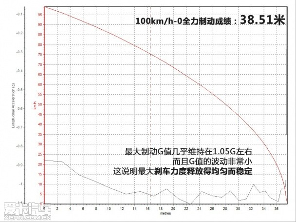

    制动测试中,4系的亮点是制动卡钳。单侧双活塞所带来的均匀制动力令整个过程非常线性。这一点在日常驾驶中就有体会,对比3系这也是明显的质感提升加分项。
爱卡测试宝马435i豪华版
    100km/h-静止制动距离38.51米,在同级车型中属优秀。一方面刹车制动力表现出色,另外更平稳的车身姿态也有一定帮助。整个过程中G值一直稳定在1.05左右。
爱卡测试宝马435i豪华版

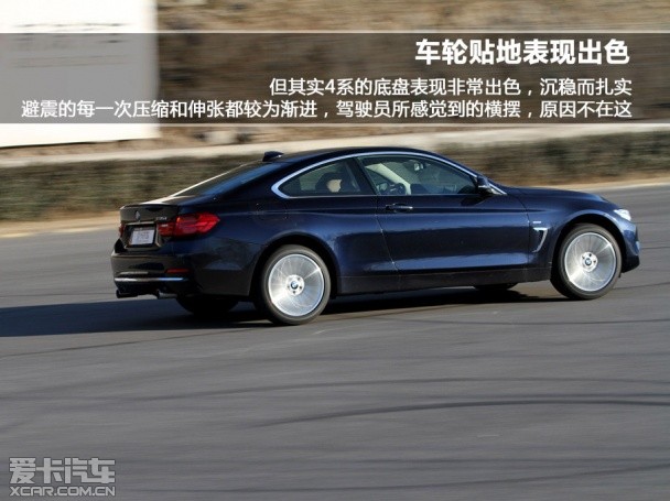

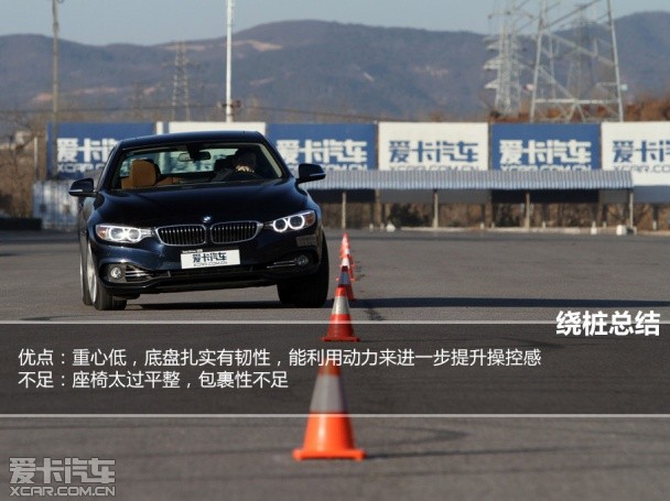

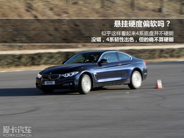

    绕桩时,第一感觉就是4系底盘不够硬,但是韧性很到位。从照片上看侧倾很明显,但其实姿态还不错。车轮与地面的贴合度很好,能一直感觉到四个车轮都在咬着地面。
爱卡测试宝马435i豪华版
    遗憾的是,我们拿到的435i豪华版,座椅并不运动,光是看上去就觉得缺乏包裹感,实际坐上去稍有改观,但在绕桩这样的激烈驾驶中还是显得不够级别。特别是在运动模式下,方向变沉后,操纵不是那么的得心应手。
爱卡测试宝马435i豪华版

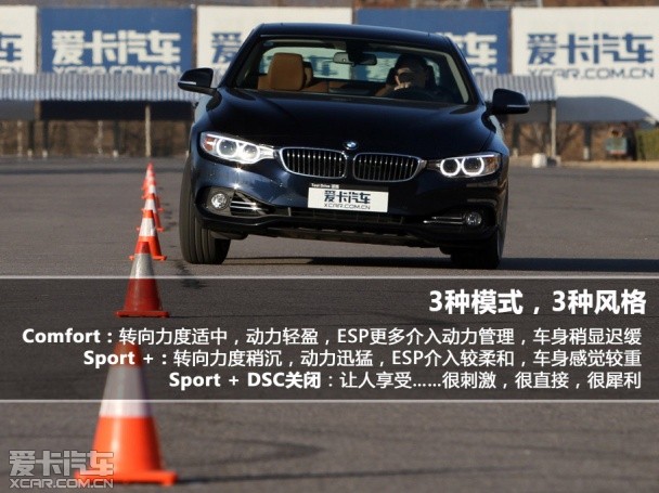

    如果没有体会Sport +模式下关闭DSC的4系,那很可能你会误以为这就是一台小型的gran Coupe,主打的就是更加舒适的公路巡航。因为在未关闭DSC之前,这台车给人的感觉是敏捷,但确未达到期望的水准,总感觉车身重心很低,但却很沉重,横向惯量很大。
爱卡测试宝马435i豪华版

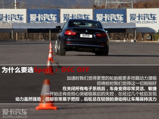

    关闭DSC后的表现才是最真实的4系,有着比3系更加紧致的车身感觉,能摆脱电子设备束缚的出色机械调校。在每一次入桩时都能感觉到是车尾在发挥着重要作用,前轮只需要很少的转向量就能领导着车尾朝预计方向前进,而这其中的关键因素却是精准的动力输出和出色的后悬调校。
爱卡测试宝马435i豪华版
爱卡测试宝马435i豪华版
    4系的绕桩绝对速度比不上同价位的跑车,但是可控性和乐趣(关闭DSC)却丝毫不亚于它们。如果能有一套可调避震硬度的电磁悬挂和更有包裹感的座椅,4系的底盘潜质会得到更好的发挥,而这并非不可实现,相信在未来的M4上,将成为另一个最大卖点。
