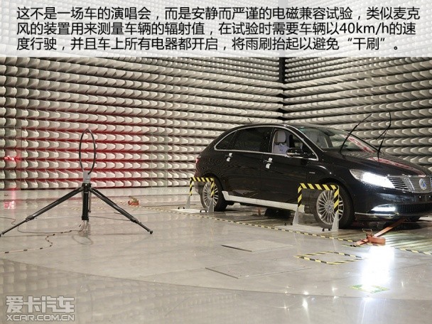

    或许大家已经对于这篇文章开篇的图片好奇不已:将一辆腾势电动汽车置于类似音乐厅的环境中,把一个硕大的“麦克风”放在它的前方——请别误会,这不是一场关于腾势的专场演唱会,而是一场安静而严谨的电磁兼容试验。
电磁兼容实验
    在实验的过程中,车辆需要模拟正常行驶时的状态,将大部分电器开启来检测发出的电磁辐射值。放在车辆前方类似于麦克风的装置其实功能也同麦克风类似,只不过麦克风是用来收集声波,而这套装置则是用来收集车辆发出的电磁波。经过大约15分钟之后,由专业的设备负责对收集的信号进行分析,从而得出车辆在运转过程中发出的电磁辐射值。

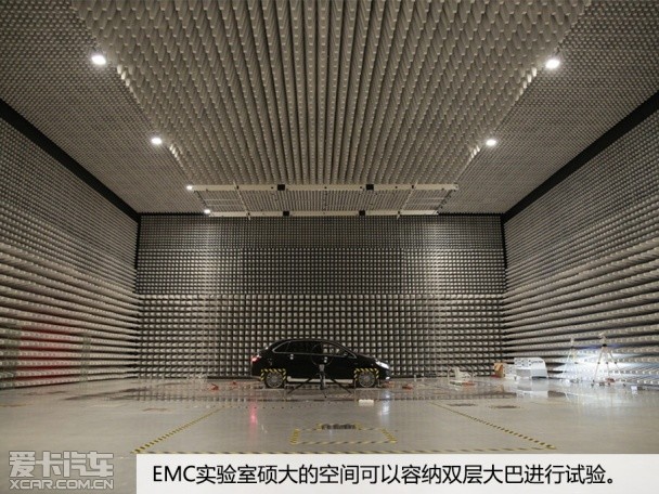

    而这个硕大的“音乐厅”则是比亚迪整车EMC实验室,硕大的空间可以容下一辆长14米、高4.4米的双层大巴来进行测试,是目前国内少见的整车EMC实验室。
硕大的实验室

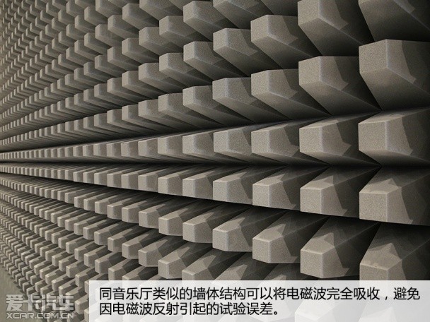

实验室墙体
    这座实验室可以在模拟车辆运行过程中,车载电子设备所发出的不同频率的电磁辐射值,这被称为车辆的电磁干扰(EMI)。你或许会问,除了自身发出的电磁波,车辆行驶过程中如果遇到其他的电磁干扰怎么办?比如经过手机信号发射塔的时候……这就是这座实验室的另一项任务:测试车辆在不同环境下的抗干扰能力。工程师们可一点都没有手下留情的意思,他们用各种极端情况来检验车辆的抗干扰能力,甚至都开始模拟功率强大的军用雷达了……

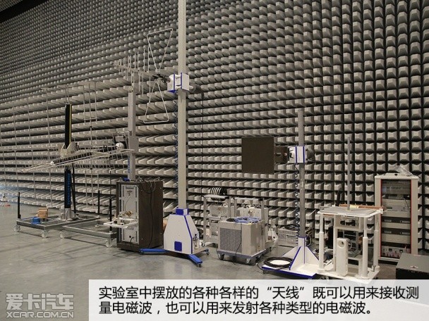

实验室设备

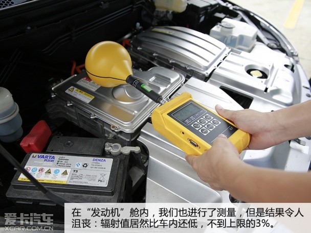

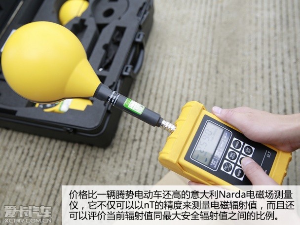

    那么,坐在电动汽车内会受到电磁辐射的影响吗?车内能否正常拨打手机?对于这个问题,腾势则采用了来自意大利Narda的电磁场强测量仪来进行实验。有兴趣的读者可以百度一下这个“神器”,这款扛着胶皮气球、外观粗犷的仪器可以以nT(纳特斯拉,即10-9特斯拉)为精度进行低频磁场的测量。相比如今坊间流传的各式各样电磁辐射测量仪,这个才算真正的高、大、上。
辐射测量仪

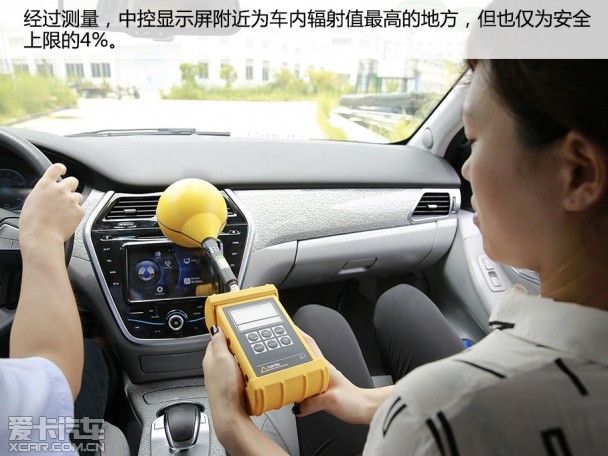

车内电磁辐射测量
车外电磁辐射测量
    经工程师允许,我们小心翼翼地举着这台测试仪在腾势电动汽车的车内和车外进行了一系列典型的磁场测试。经过我们的测量,车内的电磁辐射的确存在,而且各个角落辐射值相差较大,辐射值最高的地方为中控台的那块大号触摸屏,为安全限值的3%。事实上这个装置在无数使用内燃机的普通汽车中并不罕见。此前我估计辐射值最高的电机机舱内部,辐射值仅为安全值的2%,几乎可以忽略不计。事实上,经过工程师们的努力,如今坐在一辆腾势电动汽车内受到的电磁辐射同普通汽车已经没有区别。
