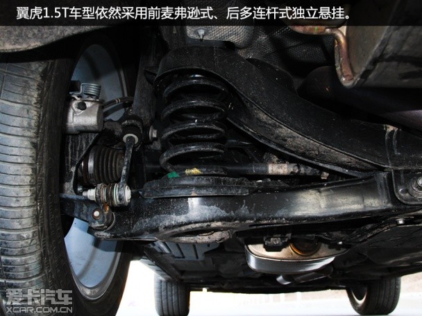

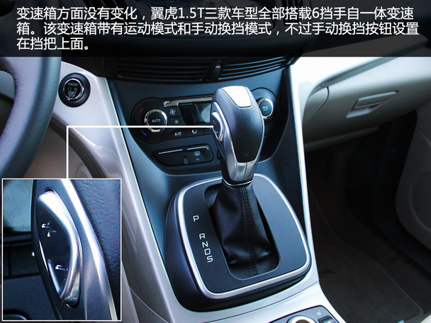

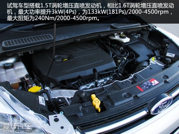

    2015款翼虎相比之前的2013款最大的变化就是动力,原来的1.6T车型换装了1.5T发动机,该发动机同样采用了涡轮增压直喷技术,使用轻量化全铝合金缸体,配备双VVT可变正时气门结构。另外,翼虎1.5T依然使用6挡手自一体变速箱,悬挂结构也没变,还是前麦弗逊式、后多连杆式。

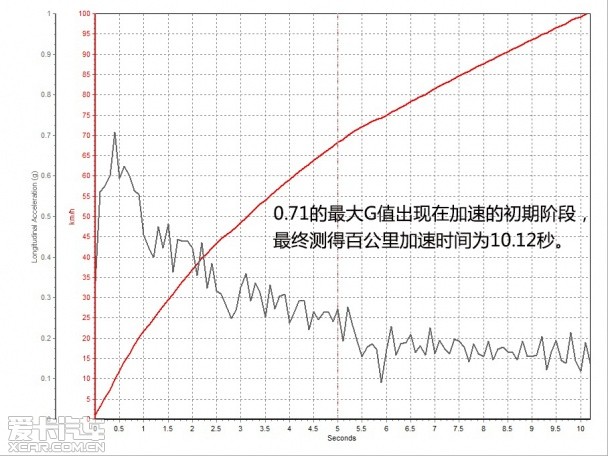

    0-100km/h加速时间:10.12秒
福特翼虎1.5T
福特翼虎1.5T

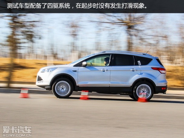

    测试车型因为配备了四驱系统,在起步瞬间每个车轮都提供不错的抓地力,没有发生车轮打滑现象。翼虎1.5T的油门响应积极,最大加速G值0.71出现在全油门起步的初段,这个加速G值算是比较高的,所以起步时还是能给人一点推背感,不过在加速的后半段,尤其是时速超过了80km/h之后,继续提速时表现得比较平缓。

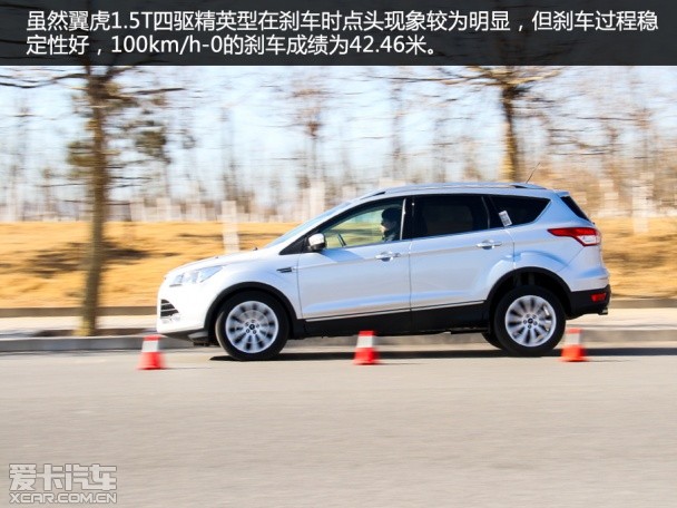

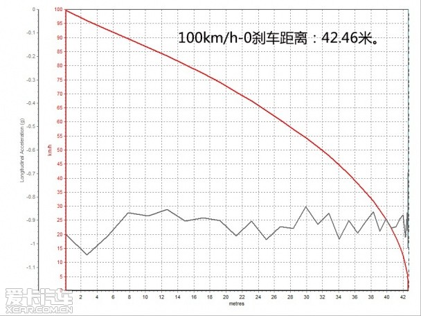

    100km/h-0刹车距离:42.46米
福特翼虎1.5T
福特翼虎1.5T
    翼虎在全力制动时的点头现象比较明显,但还是处于可以接受的范围之内,毕竟这是一款高重心的SUV车型,这种车型刹车点头现象比较普遍。在制动时翼虎车身稳定,最终42.46米的制动距离可以算是良好水平。
