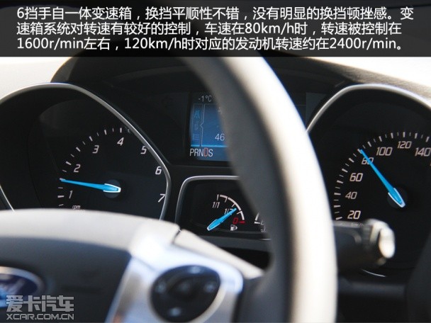

翼虎1.5T四驱精英型时速与发动机转速的对应关系
时速(km/h) 对应的发动机转速(r/min)
80 1600
100 2000
120 2400
爱卡汽车网制表 www.xcar.com.cn

    日常驾驶小结:这款1.5T车型与之前的1.6T车型相比,排量略有降低,但表现出的差异并不明显,1.5T相比1.6T在动力方面并没有降低。总的来说翼虎1.5T在日常驾驶中的表现还是也不错的,例如较轻的转向、轻巧线性的刹车,会让你感觉到翼虎1.5T驾驶起来很轻松;轻畅灵敏的油门、积极快速的发动机响应,能在中低速行驶时营造出一丝运动氛围,并提供一点推背感
