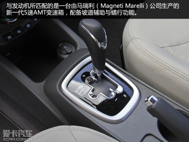

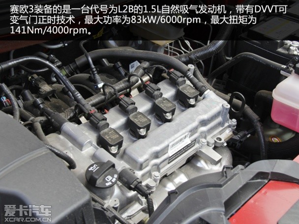

    此次测试的赛欧3装备的是一台代号为L2B的1.5L自然吸气发动机,带有DVVT可变气门正时技术,最大功率为83kW/6000rpm,最大扭矩为141Nm/4000rpm。与发动机所匹配的是一台由马瑞利(Magneti Marelli)公司生产的新一代5速AMT变速箱,配备坡道辅助与蠕行功能。

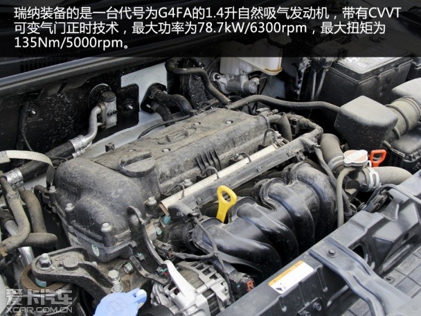

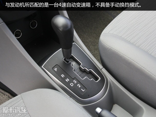

    而瑞纳装备的是一台代号为G4FA的1.4升自然吸气发动机,带有CVVT可变气门正时技术,最大功率为78.7kW/6300rpm,最大扭矩为135Nm/5000rpm。与发动机所匹配的是一台4AT变速箱。

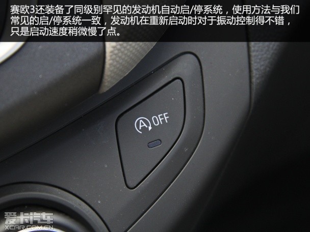

    在日常驾驶中,赛欧3的这台1.5L自然吸气发动机的动力表现还是比较令人满意的,灵敏的油门踏板让这台车重仅为1.1吨左右的小车开起来相当轻快。再加上AMT变速箱的特性,赛欧3在提速时动力输出明显要比配备4AT变速箱的瑞纳顺畅得多。值得一提的是,赛欧3还装备了同级别罕见的发动机自动启/停系统,使用方法与我们常见的启/停系统一致,发动机在重新启动时对于振动控制得还不错,只是启动速度稍微慢了点。

    赛欧3所装备的这台AMT变速箱换挡动作比较缓和,动力中断时间并不短,而且不管是激烈驾驶还是温柔驾驶,换挡的速度都不算快。考虑到赛欧3家用轿车的定位,其实这样的表现也算是合情合理。
定位相同取向不同 对比测试赛欧3/瑞纳
    不过赛欧3的这台AMT变速箱在驾驶时依然与传统AT变速箱有一定的区别,最为明显的就是换挡过程中需要中断动力,这时候车子的拉扯感是必然存在的,不过这也是AMT变速箱的共性,是先天结构所决定。想让这款变速箱换挡再平顺些,需要技巧性地利用它“松油升挡”的基本逻辑。当你想让变速箱升挡时,右脚的动作最好和开手动挡一样松一下油门,这么做会让车辆行驶时的舒适性得到一定的提升。
