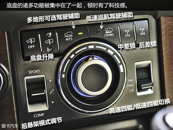

    即便是最低配的普拉多,也拥有良好的越野功底,高配的诸多电子辅助系统,则是锦上添花。开启“多地形可选驾驶辅助(MTM)”之后,可以通过旋钮选定“泥泞和沙土地面、碎石路地面、凹凸路面、山地和泥土路面、岩石路面”。这大概相当于数码相机的多种预设模式,比如“动态、夜间、人像、风景、逆光”之类。
    对资深玩家来说,他们更关注普拉多有几把“锁”。VX NAVI在全系标配中央LSD限滑差速器的基础上,增加了后桥差速锁,进一步改善了脱困能力,比所谓的“电子差速锁”要可靠、好用得多。
    多说一句,众所周知的奥迪quattro是以托森差速器为核心,实现了出色的四驱性能。其实很多人不知道,普拉多的全时四驱同样使用的是托森差速器,因此它的四驱性能秒杀城市SUV。
