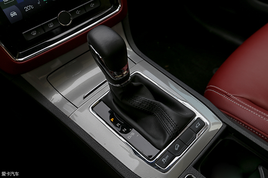

    同样“家用”的,还有变速箱的调校,为了配合更沉稳的品牌定位,也为了提供更为平顺的换挡感受,RX5在选挡逻辑和执行速度上都进行了一定程度的控制,以保证更平顺行车质感。
上汽荣威2016款荣威RX5RX5中庸的调教显然能够讨好大部分家庭用户,无论是高速沥青铺装还是市区内的砾石混凝土路面,RX5都会在保留必要路感的条件下,将大部分震动隔绝在外。
    因此,在需要进行急加速时,变速箱选挡会比油门踏板开度少许滞后,想要干净利落的完成超车动作,除了挂入S挡利用拨片提前降挡外,深踩一脚油门也可以瞬间唤醒勤俭持家的变速箱。
上汽荣威2016款荣威RX5RX5在选挡逻辑和执行速度上都进行了一定程度的控制,以保证更平顺行车质感。
上汽荣威2016款荣威RX5想要干净利落的完成超车动作,除了挂入S挡利用拨片提前降挡外,深踩一脚油门也可以瞬间唤醒勤俭持家的变速箱。
