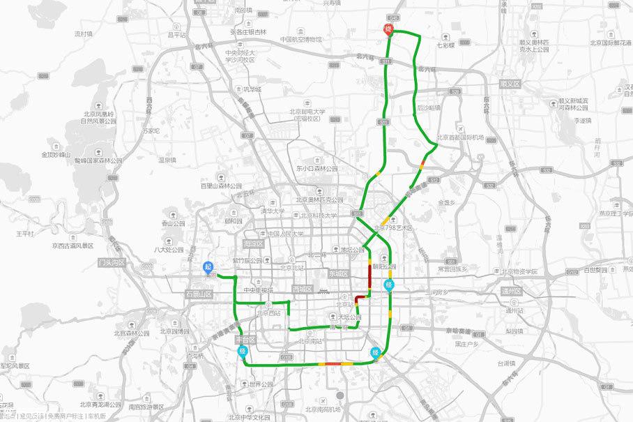

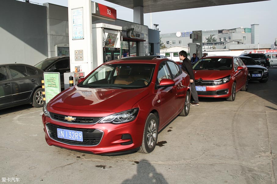

  作为经济型小型轿车,油耗方面的表现必然也是本次三车测试的重点考察项目之一。在本次测试中我们将三位编辑与三辆车“绑定”在一起,通过一次覆盖市区道路、郊区道路以及高速公路等综合路况的油耗测试来向您展现出三款车型的实际油耗。
上汽通用雪佛兰2017款科鲁兹三厢
  得益于日系车由来已久的节油口碑与三车中最轻的体重,作为日系代表的本田锋范从油耗测试开始前就被多位编辑看好。桑塔纳搭载的1.6L长冲程自然吸气发动机较高的理论燃效也成为了桑塔纳在油耗对比中与其他车型抗衡的手段。而三车中尺寸最大的科沃兹则希望凭借着三车中独有的自动启停功能这一秘密武器为多年以来坊间美国品牌油耗高的说法正名。

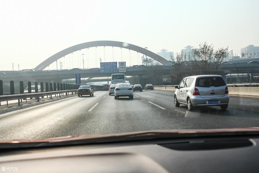

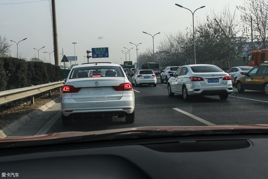

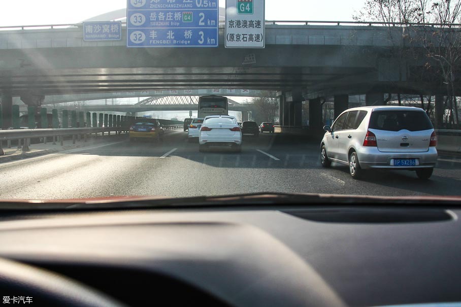

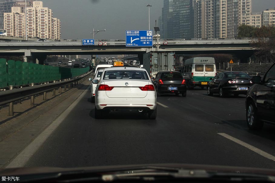

上汽通用雪佛兰2016款科沃兹由于已经错过了早高峰,所以西四环并没有出现严重拥堵现象。
上汽通用雪佛兰2016款科沃兹车流量依旧较大,但并不影响正常行驶。
上汽通用雪佛兰2016款科沃兹随着时间的推移,车辆开始增多
上汽通用雪佛兰2016款科沃兹东四环依旧是交通拥堵的重点地带。

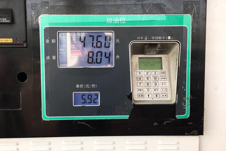

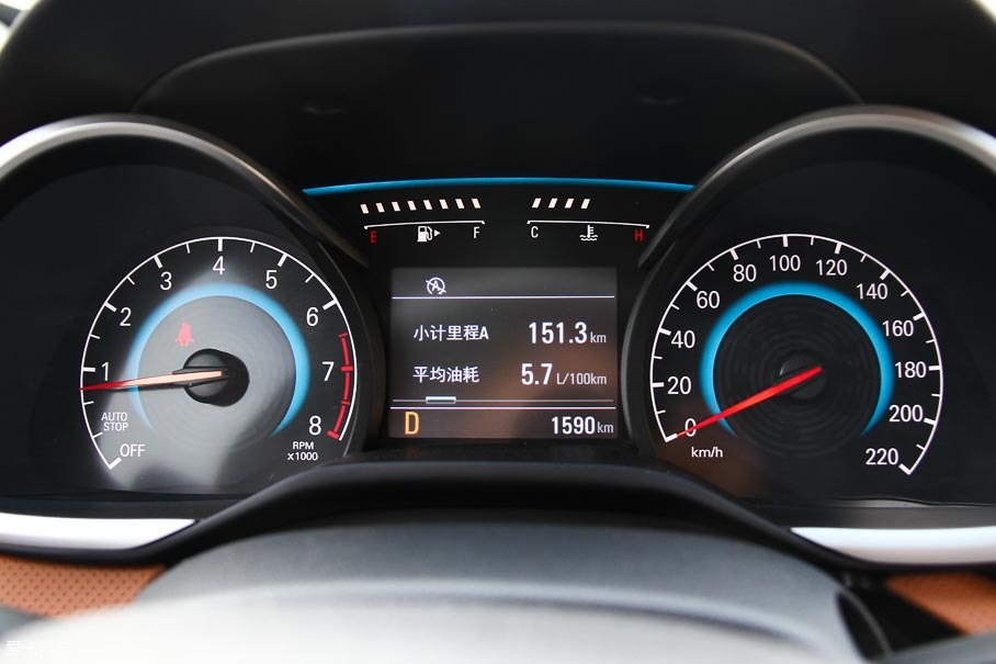

上汽通用雪佛兰2016款科沃兹将三车油箱重新加满至跳枪,科沃兹的实际加油量为8.04L。
上汽通用雪佛兰2016款科沃兹科沃兹的行驶里程为151.3km,经计算,实际油耗为5.31L/100km。

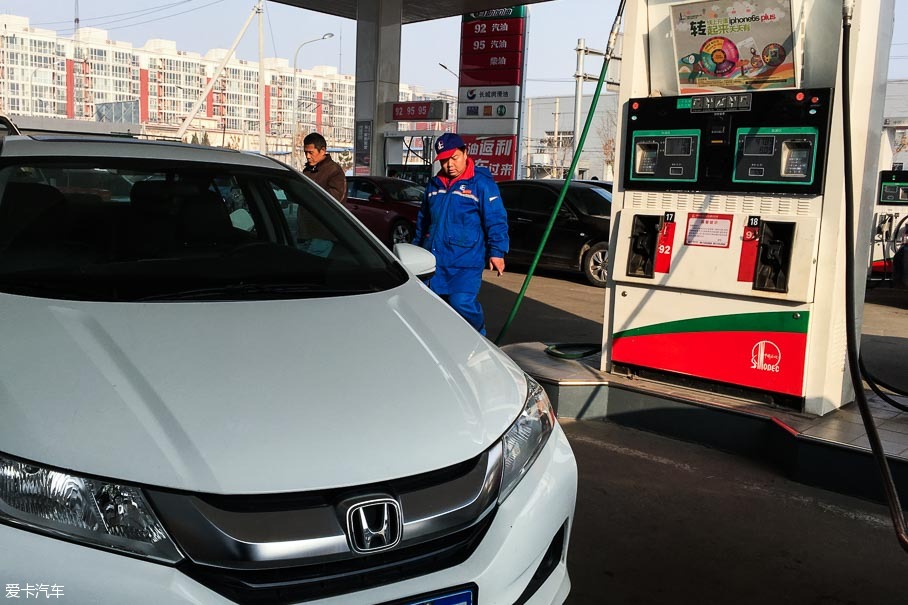

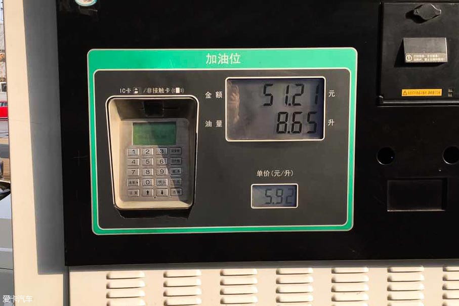

上汽通用雪佛兰2016款科沃兹锋范的实际加油量为8.65L,出乎了所有人的意料。

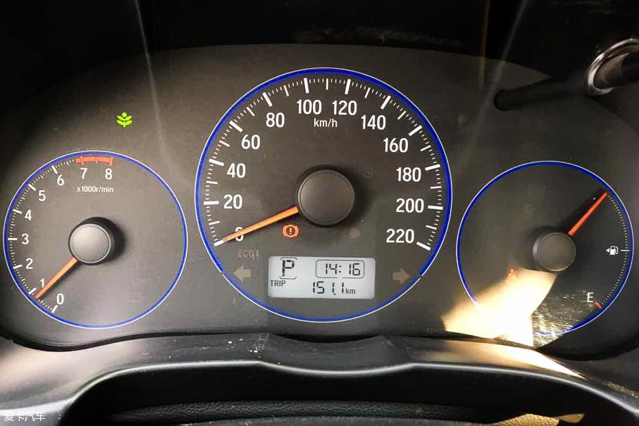

上汽通用雪佛兰2016款科沃兹锋范行驶里程为151.1km,实际油耗为5.7L/100km

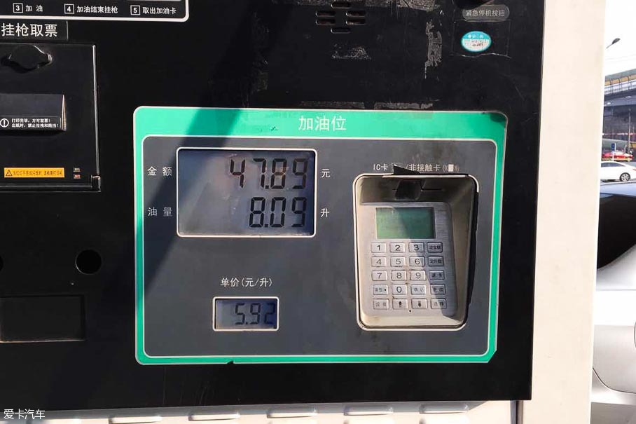

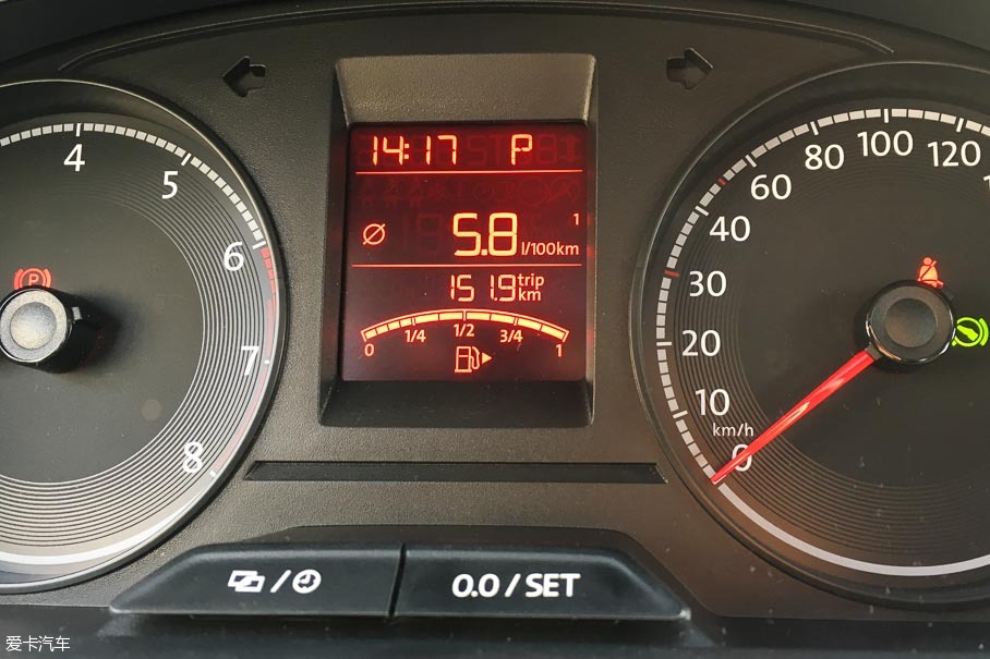

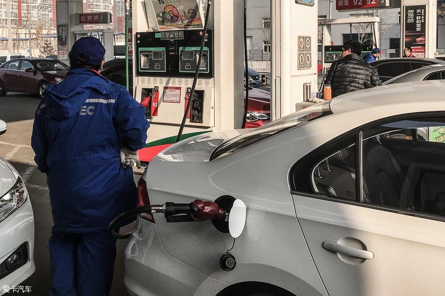

上汽通用雪佛兰2016款科沃兹桑塔纳的实际加油量为8.09L。
上汽通用雪佛兰2016款科沃兹桑塔纳行驶里程为151.9km,经计算,实际油耗为5.32L/100km
