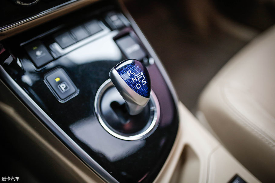

 卡罗拉双擎的动力系统由一台1.8L阿特金森循环发动机与一台电动机组成,其中1.8L发动机的最大功率为73kW(99Ps)/5200rpm,峰值扭矩输出为142Nm/4000rpm。
 传动机构采用了一台来自爱信的E-CVT变速箱,利用行星齿轮结构来完成动力源的切换。

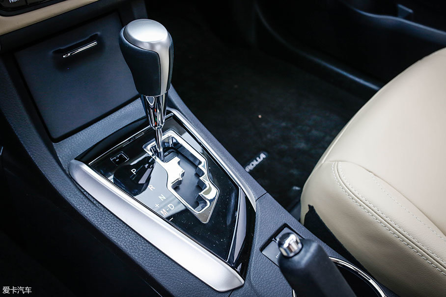

 卡罗拉1.2T当然采用了丰田的D-4T 1.2T涡轮增压发动机,配备了一颗低惯量涡轮,可以在奥托循环和阿特金森循环之间切换,最大功率为85kW(116Ps)/5200-5600rpm,峰值扭矩为185Nm/1500-4000rpm。
 卡罗拉1.2T的传动机构采用了一台CVT变速箱,可以模拟8个挡位,并提供了手动以及运动模式可供选择。

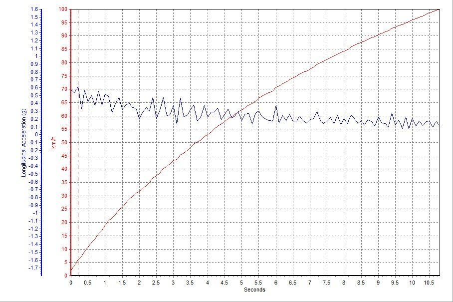

 卡罗拉1.2T在加速测试中变速箱可以控制在2000rpm左右起步,起步时轮胎会与地面产生轻微挠动,之后便恢复抓地力向前冲去。变速箱在换挡过程中的表现同样比较平顺,动力响应尚可。
 最终,卡罗拉1.2T在0-100km/h加速测试中的成绩为10.8s,起步最大G值为0.614g。

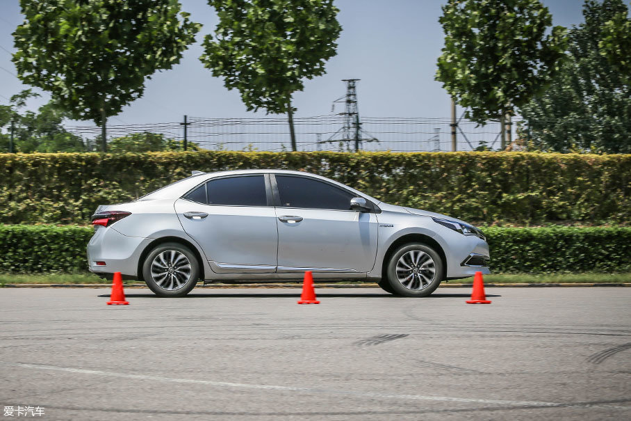

  卡罗拉双擎在绕桩测试中的性格比较沉稳,这其中一部分的原因来自于混动系统加入后的低重心特点。桩间行进中,卡罗拉双擎表现出了不错的车身稳定性,动力输出在桩间跟进及时,悬挂对于车身重心连续转移的支撑力度充足,配合适中的转向力度以及不错的指向性,对于这么一款注重经济性的家用车而言,卡罗拉双擎的操控性足够达到同级别竞品的中上游水准。
  相比之下,卡罗拉1.2T在绕桩测试中就轻盈多了,桩间的行进虽然同样从容,但是速度稍快进桩就会显得略有些活泼。前麦弗逊后扭力梁悬挂调校软硬适中,在绕桩过程中对于车身的压缩以及拉伸都能够保证充足的稳定性,车尾循迹性也非常不错。方向盘手感偏沉,指向性尚可,1.2T涡轮增压发动机的中段动力响应也足够及时,并没有拖沓的感觉。在绕桩测试中,卡罗拉1.2T相比卡罗拉双擎表现出了更年轻活力的操控乐趣。
  测试小结:从测试成绩来看,卡罗拉1.2T相比卡罗拉双擎在加速以及刹车测试中都要稍微占优,不过差距并不大。而在绕桩测试中卡罗拉1.2T则表现出了比较轻盈,灵动的驾控乐趣,更适合年轻消费者。卡罗拉双擎则显得稳重一些,适合那些注重燃油经济性,喜好平顺驾驶的成熟人士。
