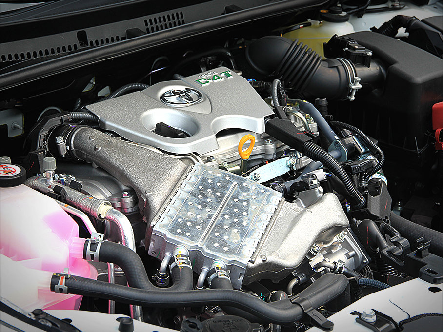

  动力方面,雷凌185T与卡罗拉1.2T车型的配置完全相同。测试车型所搭载的是代号为9NR-FTS的1.2L直列四缸涡轮增压发动机,最大功率为85kW(116Ps)/5200-5600rpm,峰值扭矩为185Nm/1500-4000rpm。同时,与该车发动机匹配的是一台CVT无级变速箱。
雷厉风行  爱卡测试广汽丰田雷凌185T雷凌185T搭载了代号为9NR-FTS的1.2L直列四缸涡轮增压发动机,最大功率为85kW(116Ps)/5200-5600rpm,峰值扭矩为185Nm/1500-4000rpm。

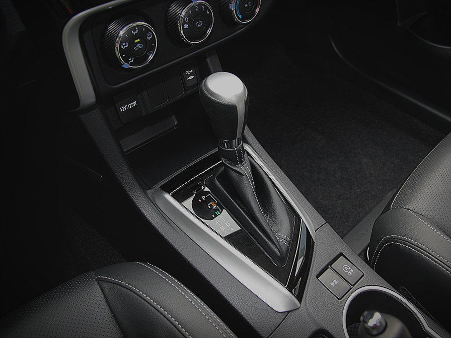

雷厉风行  爱卡测试广汽丰田雷凌185T传动方面,与发动机匹配的是一台模拟8速的CVT无级变速箱,同时雷凌挡杆的设计更趋向于与手动变速箱,体现出它更加年轻、运动的气息。

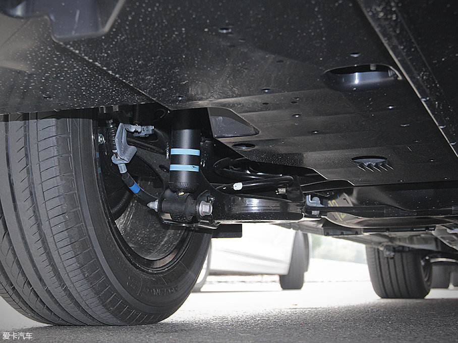

雷厉风行  爱卡测试广汽丰田雷凌185T悬挂方面,雷凌185T采用前麦弗逊式独立悬挂与后扭力梁式非独立悬挂的组合。

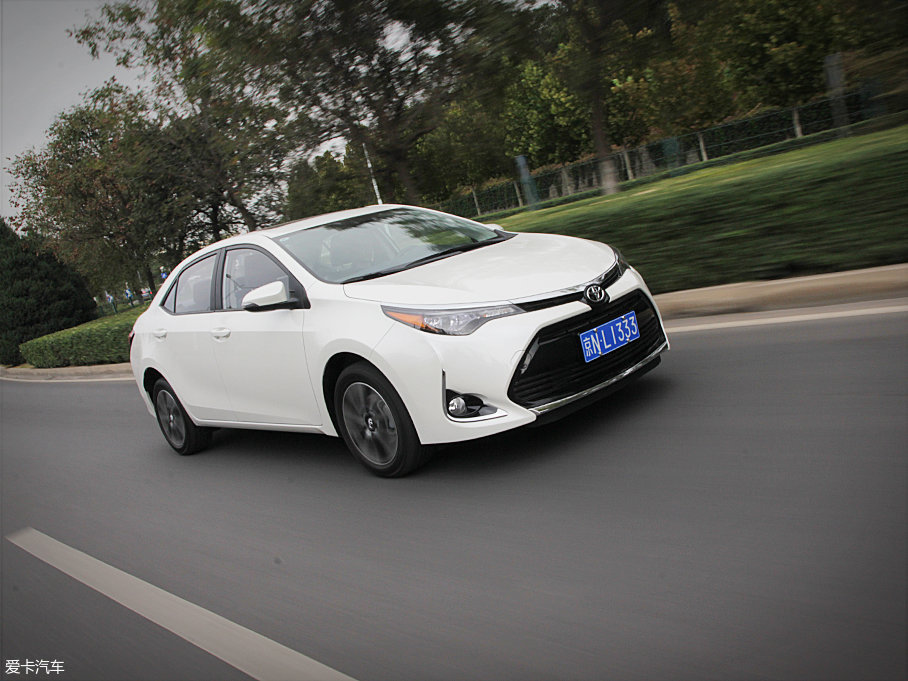

  虽然雷凌185T的1.2T的发动机在数据上面并不是十分亮眼。但从实际使用的情况来说,这台发动机的动力输出非常平顺,即使突然间的“地板油”,车辆也没有过分的突兀感,乘坐起来很是舒适。同时,油门踏板的调校也相当到位,力度的反馈恰到好处,虚位情况也几乎没有,日常驾驶时很舒服。
雷厉风行  爱卡测试广汽丰田雷凌185T从实际使用的情况来说,雷凌185T所搭载的1.2T发动机动力输出非常平顺,即使突然间的“地板油”,车辆也没有过分的突兀感,乘坐起来很是舒适。

  雷凌185T采用前麦弗逊式独立悬挂、后扭力梁式非独立悬挂,其给驾驶者以及乘坐者一种介乎于运动与舒适之间的乘坐体验。当车辆在通过有细碎颠簸的路面情况时,它会第一时间将路面信息通过悬挂传达给驾驶者,反馈程度非常到位,但这并不代表着其较硬的悬挂所导致的不舒服,反而更能让驾驶者体验到较为运动的感觉。
雷厉风行  爱卡测试广汽丰田雷凌185T雷凌185T采用前麦弗逊式独立悬挂、后扭力梁式非独立悬挂,其给驾驶者以及乘坐者一种介乎于运动与舒适之间的乘坐体验。
雷厉风行  爱卡测试广汽丰田雷凌185T尽管路面的反馈程度非常到位,但并不代表着雷凌185T较硬的悬挂所导致乘坐时的不舒适,而恰恰相反的是其T更能让驾驶者体验到较为运动的感觉。
