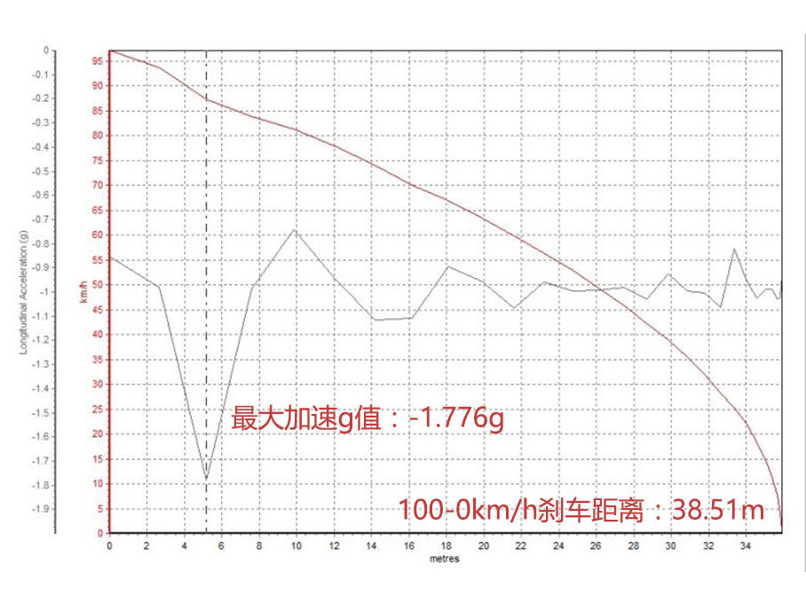

  ●100km/h-0刹车测试
  在刹车测试中,雷凌185T的刹车踏板轻重适中,脚感不错,同时全力刹车时制动力输出也非常充足,多组测试后的刹车系统也没有出现明显地热衰减现象。但刹车的表现并不线性,而且全力刹车时的车头下沉相对来说比较明显,说明后悬挂的调校行程稍长,拉伸程度较大。最终100km/h-0的刹车最好成绩为38.51m。
雷厉风行  爱卡测试广汽丰田雷凌185T在刹车过程中,雷凌185T的车头下沉相对来说比较明显,说明后悬挂的调校行程稍长,拉伸程度较大。
雷厉风行  爱卡测试广汽丰田雷凌185T刹车时的最大加速g值为-1.776g,刹车距离为38.51m,这样的表现在同级对手中也称得上是较为不错的成绩了。

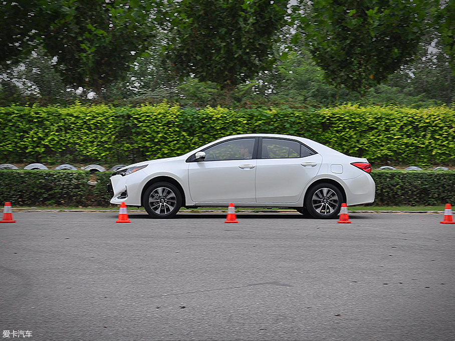

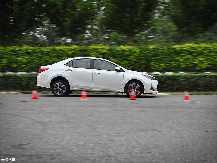

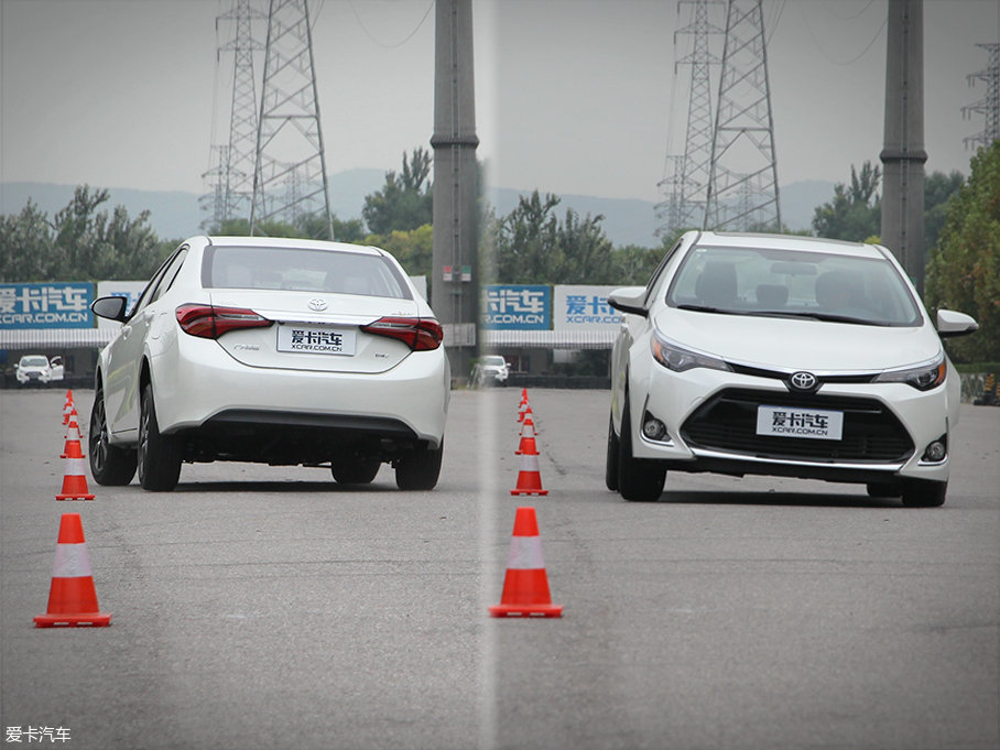

  ●绕桩测试
  作为一款紧凑家用车型,雷凌185T在绕桩测试的表现非常不错。虽然底盘的重心较高,但由于悬挂系统的良好支撑与精准的转向,使它有着不错的灵活性。另外,雷凌185T的车身电子稳定系统(VSC)因为无法完全关闭,所以其会在车辆失控的第一时间及时介入,时机很是到位。
雷厉风行  爱卡测试广汽丰田雷凌185T在绕桩测试时,雷凌185T动力输出到位,车身的摆动也在接受范围之内。不过由于它毕竟不是性能车型,转向的行程过长对于操控来说还是有一点影响,但在同级车中算是有着不错的运动能力了。
