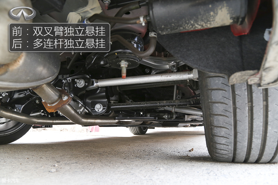

  悬挂很硬朗,有些出乎我的意料。在测试Q60之前,我理所当然地认为Q60的悬挂表现应该与Q50或Q50L差别不大,毕竟RC和IS、4系和3系这些“兄弟”车型的表现还是比较接近的。但相较于Q50,Q60的悬挂则运动得多,行程短、阻尼大,但不生硬,在处理一些细碎震动时仍保留了十足的高级感,整体感很强。在高速过弯或紧急并线时,驾驶员基本不用担心悬挂会撑不住车身,最需要适应的依然是线控转向系统。
