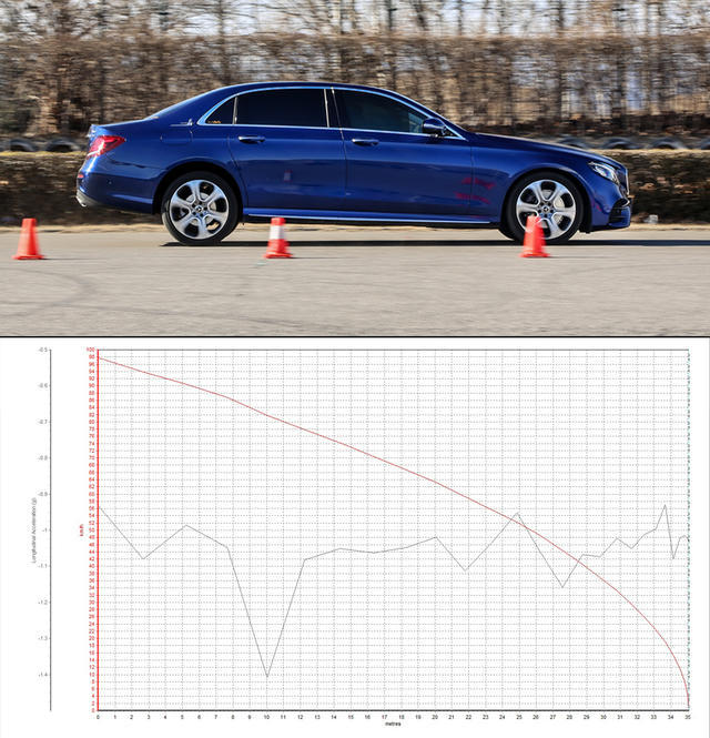

E级的整备质量在三车中最大,悬挂的极限来的非常快,转向的反馈也不是那么直接,好在四驱系统的加持下,以及运动性轮胎的配备,还是能够顺利完成绕桩。

E级的刹车踏板非常灵敏,刹车力度释放的也非常充足,最大刹车G值达到了-1.4g,虽然曲线有一定的起伏,但是出色的刹车力度还是获得了36.99m的好成绩。

车型 | 捷豹XFL | 宝马5系 | 奔驰E级 |
加速(s) | 7.71 | 7.38 | 8.53 |
刹车(m) | 37.23 | 39.25 | 36.99 |
爱卡汽车网制表 www.xcar.com.cn |
从测试的成绩来看,虽然动力参数不是最强,但是通过完美的匹配和调校,5系的加速成绩最突出,而无奈轮胎配置差异,刹车成绩不尽如人意;E级低功率2.0T发动机动力明显不足,加速成绩垫底也是意料之中,不过强大的刹车算是扳回一城;XFL两项成绩都不是很突出,但却表现的非常均衡,都达到了这个级别的领先水平。
