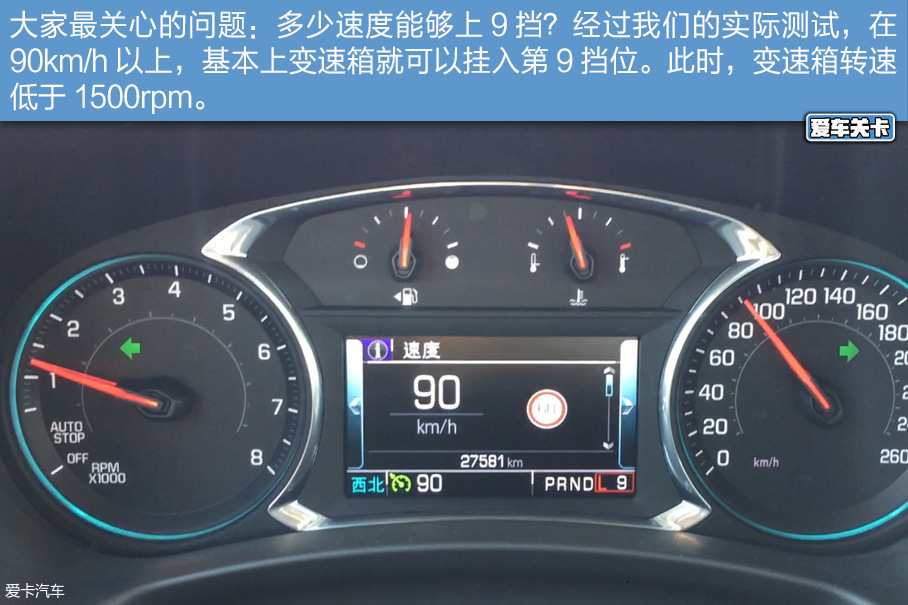

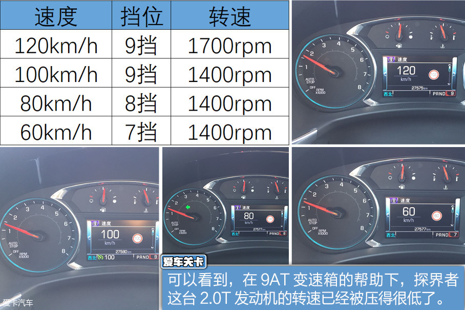

  在不同速度下,探界者的变速箱挡位和发动机转速是这样的:
爱车关卡雪佛兰探界者
爱车关卡雪佛兰探界者
  其实,不是转速越低就越省油,因为变速箱会根据发动机的出力和负载情况自动选择合适的挡位,以达到最高效率,从而节省油耗。

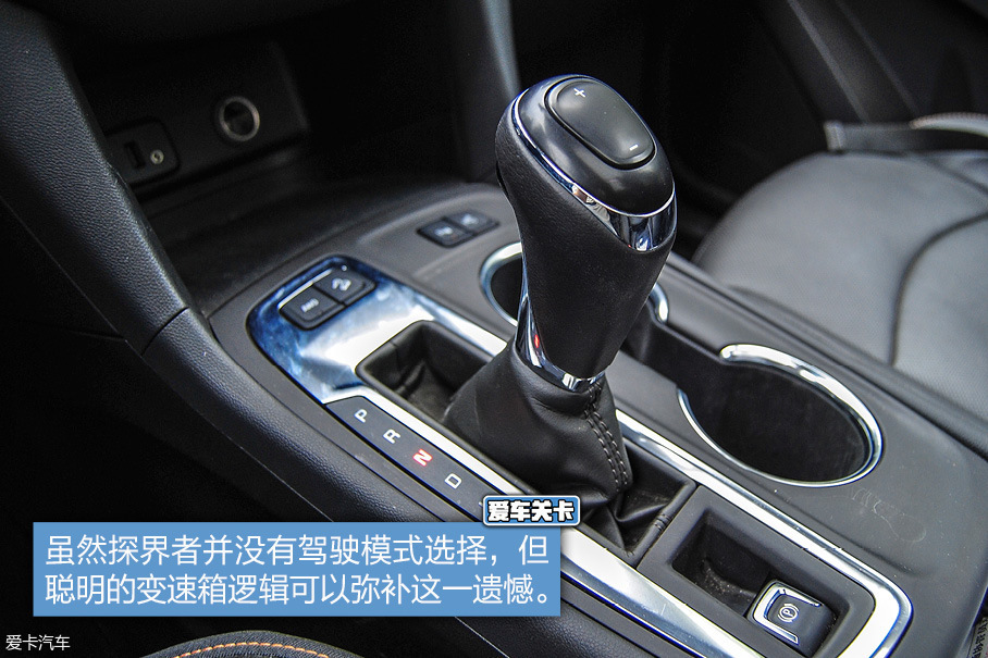

  在换挡逻辑方面,我觉得这台变速箱还是很聪明的。有句话说的好:最好的驾驶模式就是没有驾驶模式选择。这台9AT变速箱在判断驾驶员意图方面很聪明。当地板油到底时,变速箱会打到允许的最低挡位,拉到功率峰值转速,这都是正常水平。但当你松开油门时,变速箱会停留在高转速区间,等待你的下一次大脚油门。连续的激烈驾驶并不会发生掉转速的情况,因为此时,变速箱处于“运动模式”,逻辑比较聪明。
