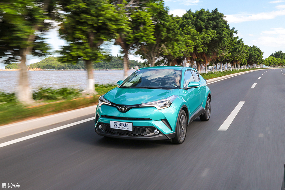

动态表现出色 试驾广汽丰田C-HR 2.0L2.0L自然吸气发动机的动力储备完全能够轻松应对城市道路的日常使用需求,加速、超车都显得游刃有余。
动态表现出色 试驾广汽丰田C-HR 2.0L踩下油门踏板并没有出现我们记忆中的“日系窜”,相反,配合自吸发动机平顺的动力输出,给人营造出了一种踩多少有多少的感觉。
动态表现出色 试驾广汽丰田C-HR 2.0L悬挂表现出了不错的韧性,对于路面细碎颠簸的过滤也比较彻底,得益于四轮独立悬挂,让它在城市道路行驶时具有相当好的舒适性。
