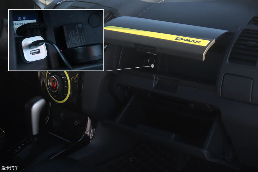

D-MAX冰雪试驾比如副驾手套箱上方的盖板里面其实是个储物格,而储物格旁还有一个12V电源,可以作为挡把前方点烟器的补充电源使用。
  极寒环境中,我所使用的电子设备电量消耗非常快,比如手机在1/3电量时会被冻得直接关机,拍摄用的相机亦是如此,于是随时充电成了必要的刚需。
D-MAX冰雪试驾D-MAX前排的两个12V电源可以有效解决燃眉之急,而且藏于手套箱内还不会占用车内空间,这个设计赢得了同行乘客的一致好评。

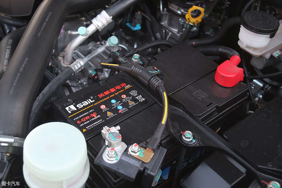

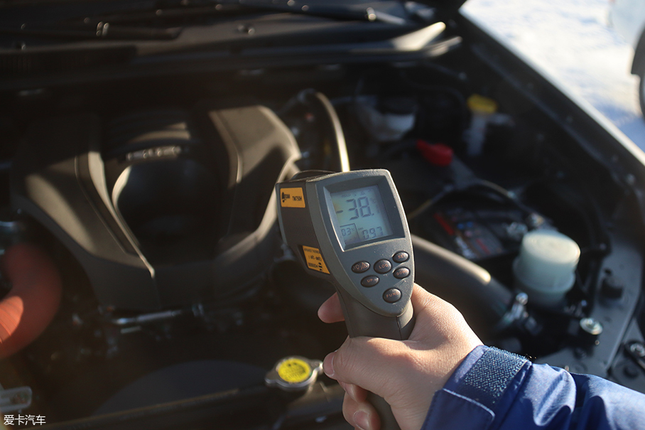

  极寒缩短电子设备的电量可以通过充电解决,然而对汽车电瓶的影响就没这么简单了。低温会使电瓶内的化学反应速率变慢,进而弱化放电能力。
D-MAX冰雪试驾电瓶的最佳工作温度为25℃,每降低1℃,电瓶容量会衰减0.8%。如果按照漠河夜晚-35℃计算,电瓶容量至少会衰退一半。
D-MAX冰雪试驾启动困难是电量锐减带来后果之一,同时低温还会使发动机机油和变速箱油粘度增加,进一步加大启动难度。
  如此一来,启动机会透支更多电瓶能量。虽然我很难告诉你电瓶准确的寿命,但寒冷地区的电瓶一定要比其它地区的电瓶提早退役。

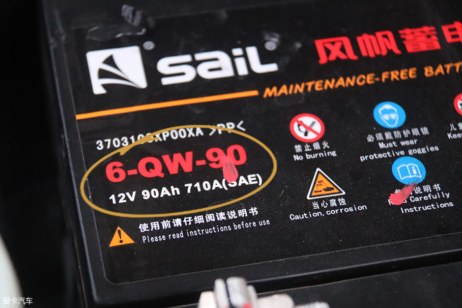

D-MAX冰雪试驾解读D-MAX装配的电瓶标号可以得知,这是一块由6个铅酸单体电池组成的启动型免维护电瓶,额定储存容量为90Ah,冷启动电流为710A。相比于一般车用电瓶来说体量更大,低温的气动性能也更强。

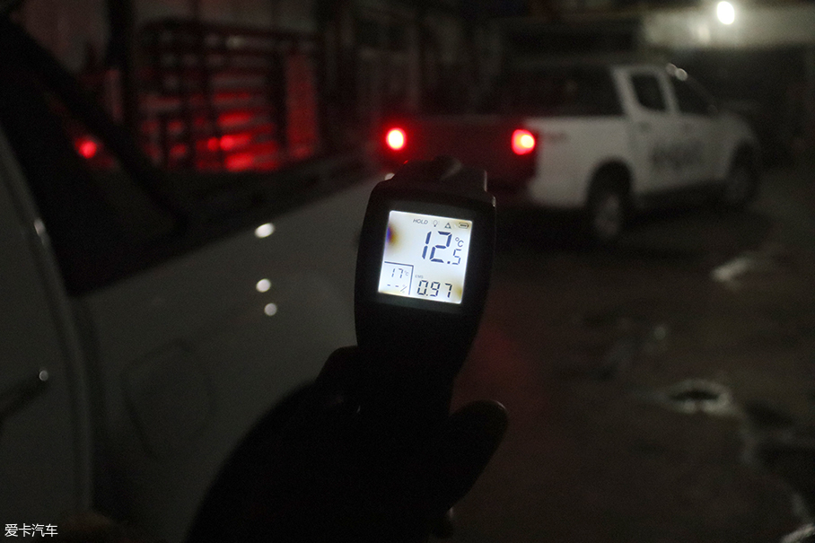

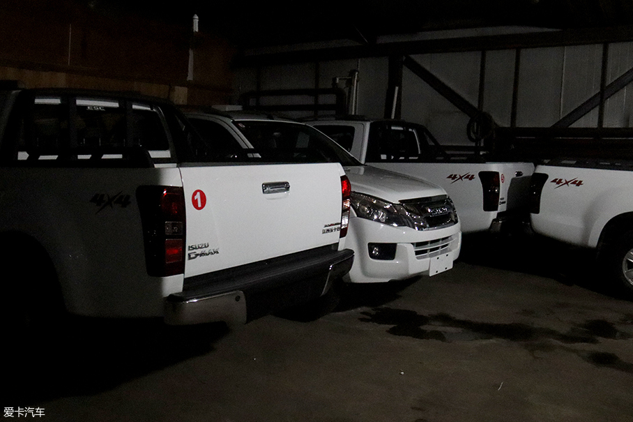

D-MAX冰雪试驾就算底子好,用车时也不能疏忽大意,为了使电瓶少受伤害,我们的试驾车辆在夜晚会停进“暖库”,所谓暖库其实就是非露天的停车场,而“暖”只不过是相比于夸张的室外温度而言。
D-MAX冰雪试驾漠河当地的暖库价格大约为80元/夜,温度保持在10℃以上,虽然略低于电瓶最佳工作温度,但停放一夜后一把着车肯定是不成问题的。

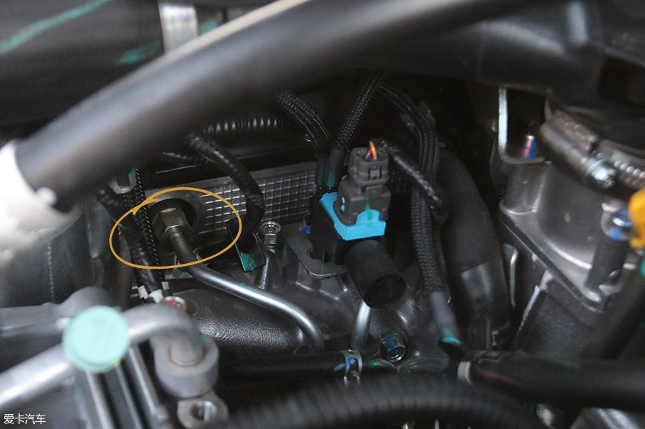

D-MAX冰雪试驾D-MAX的发动机装配的是DENSO的高压油轨(图中只是其中的一只油轨),喷射压力高达180MPa。将进气燃油系统进行优化后,只要电瓶电量足够,冷车启动便更加容易了。

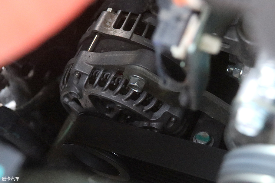

D-MAX冰雪试驾接下来是发电机,它的正常工作可以使电瓶消耗的电量得到及时补充,电瓶的充放电比例对寿命也至关重要。当电瓶被充满后,发电机会为全车用电器供电。如果发电机失效,车辆会耗干电瓶所有电量,直至无法工作。
D-MAX冰雪试驾启动机的维护除了靠定期检查外,还可以通过更换低温流动性更好的机油来实现(机油标号中W前的数字代表低温流动性)。如5W-30和0W-40两种机油,0W-40就要比5W-30更耐低温。
  而发电机的故障率一般较低,发生故障时往往是以电瓶亏电表现出来的。造成故障的原因有可能是发电量不足,也有可能是发电机皮带机构松弛引起的。一般来说发电量为14.8V为宜,具体原因还要具体分析。所以启动困难不一定是电瓶本身的问题,也有可能是发电机引起的。
