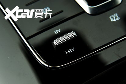

试驾比亚迪唐 DM-i在纯电模式下,唐 DM-i的最高速度可达140km/h。当电量较低或者快速踩下油门踏板时,发动机开始向车轮出力,但是介入的过程让人难以察觉。我们手动切换EV/HEV模式试了几次,只有油门到底发动机转速拉升后的嘶吼会提醒我们它的存在。

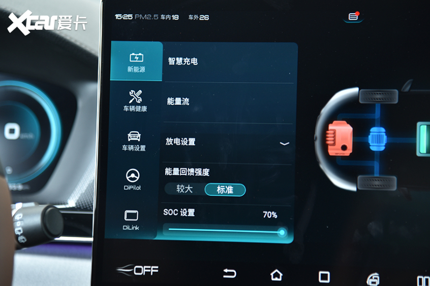

试驾比亚迪唐 DM-i在中控屏上可以调节唐 DM-i的能量回收强度。在标准强度下,能量回收的力度比较轻微,不会带来明显的减速,仪表盘上显示回收的功率大约是11kW;在较大强度下,能量回收的力度有所增加,但也不会影响到舒适性,仪表盘上显示的回收功率大约是25kW。在能量回收配合刹车时,回收功率可以达到75kW。
