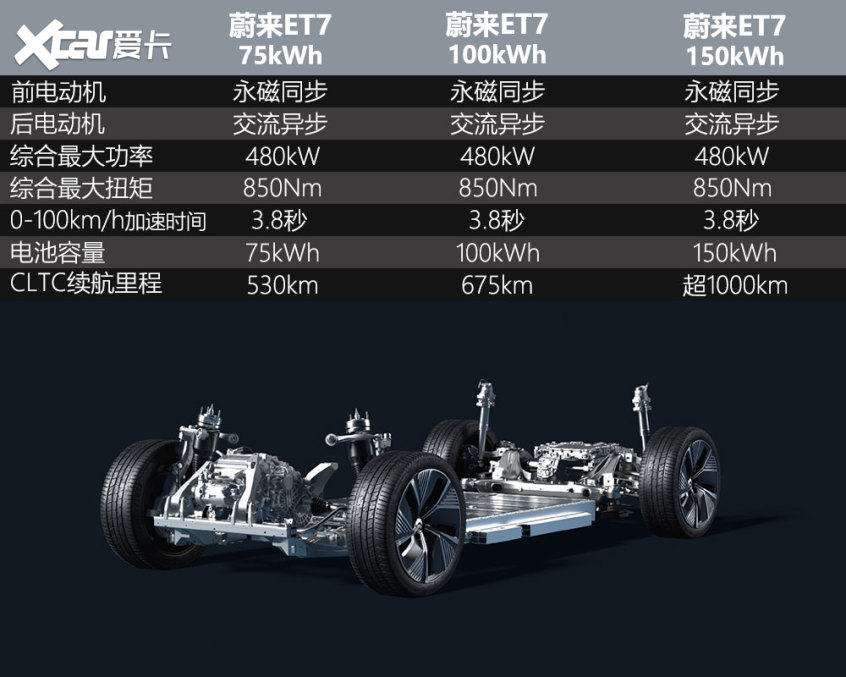

  动力性能是电动车的自留地,坚持打造双电机车型的蔚来更是如此。ET7搭载蔚来第二代电驱系统,双电机依旧采用前永磁同步、后交流异步的搭配。电池方面,ET7提供75kWh、100kWh和150kWh三种电池包,CLTC续航里程起跳点达到了530km。150kWh固态电池固然超前,却没有摆脱“期货”的命运,最早也要到2022年年底才能交付用户。
蔚来ET7
  由于永磁同步电机效率更高,拥有较低的能耗,因此日常驾驶时ET7倾向于前轮驱动。为了进一步提升效率,蔚来工程师在前桥永磁同步电机中应用了的SiC(碳化硅)功率模块,以提升动力性、经济性和NVH性能。关于SiC技术对电动车的价值,各位读者可参考我同事的文章《碳化硅技术 真能终结电动车里程焦虑吗》。

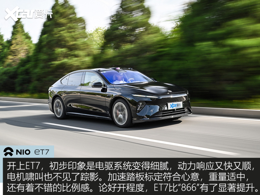

  “汽油头(petrolhead)”总是挑三拣四,抱怨电动车缺乏灵魂。可现实是,电动车的动力响应快到燃油车没有还手之力。在早高峰的车流中,超车机会转瞬即逝,快即王道。此时此刻,等待降挡、进气、燃烧的意义,恐怕只剩那一声回火引发的多巴胺上头了吧?

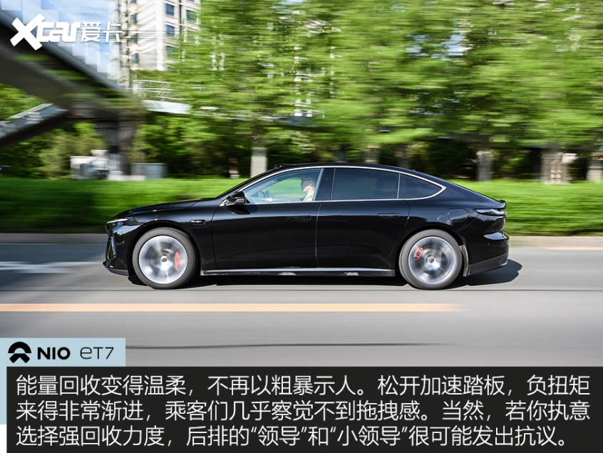

  与此同时,刹车脚感有了质的飞跃,再也不让老炮们挠头。刹车初段足够积极,右脚动作能够迅速转化为主缸压力,带来结结实实的减速力道。深踩刹车,制动力也能契合驾驶者预期,让人有信心开得飞快。刹车脚感与能量回收协作默契,衔接错乱已成为过去式。从自家燃油车切换到ET7的我,并没有因为两只踏板产生不适。在电动车领域,这份成熟称得上难能可贵。

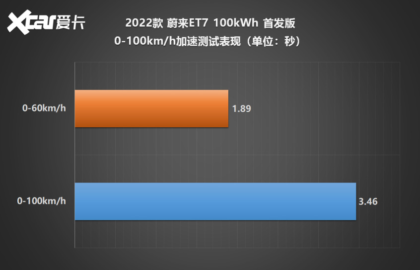

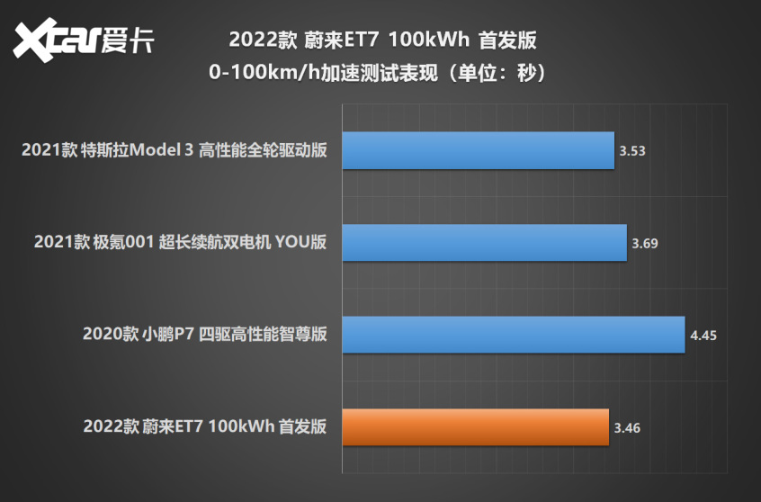

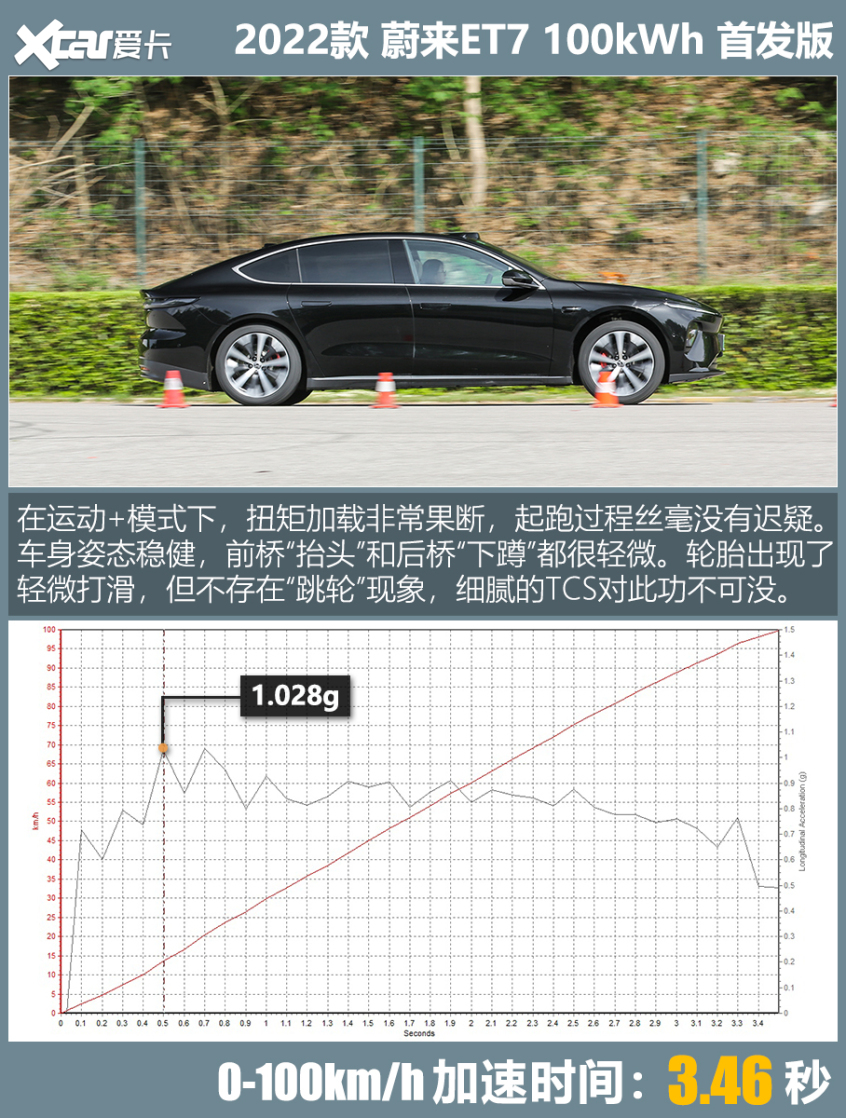

  动力方面,蔚来车型以“反向虚标”著称,ET7也继承了这项优良传统。切换至运动+模式,动力响应变得无比敏捷,扭矩加载快如闪电。全力加速时,峰值加速度超过了1.0g,这相当于在平地上体验自由落体。在连续10组测试中,蔚来ET7的0-100km/h加速时间稳定在3.4-3.6秒区间,最好成绩为3.46秒,比官方数据快了0.3秒以上。

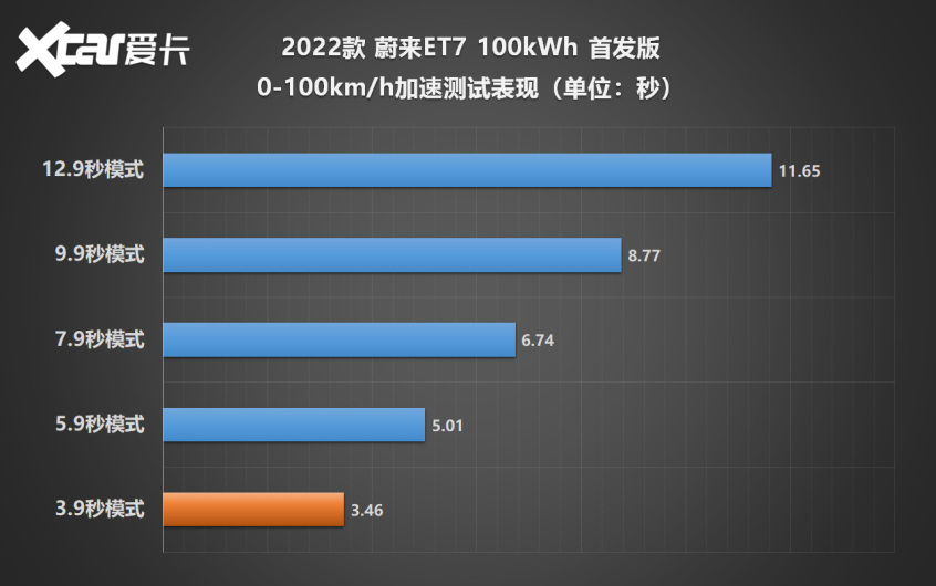

  蔚来以“反向虚标”著称,实测加速总是比配置表数据快出许多。为了验证蔚来究竟有多么谦虚,我们分别测试了ET7在各种动力模式下的加速表现,结果如上图所示。整体来看,实测加速成绩大致有10%-15%的优势。用到7.9秒模式,ET7便能抗衡搭载2.0T高功率发动机的“56E”。

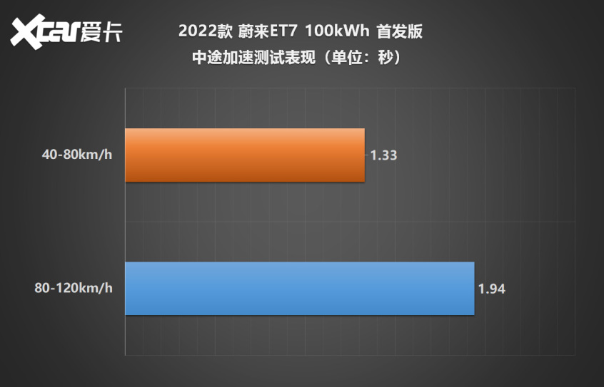

  中途加速方面,蔚来ET7同样展现出惊人的气势。燃油车降个挡的功夫,蔚来ET7早已从40km/h加速到80km/h。80-120km/h加速时间更是跑进了2秒,这通常是超级跑车才具备的实力。听我句劝,为了避免吃罚单,日常通勤7.9秒模式足矣。

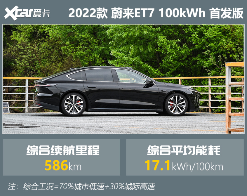

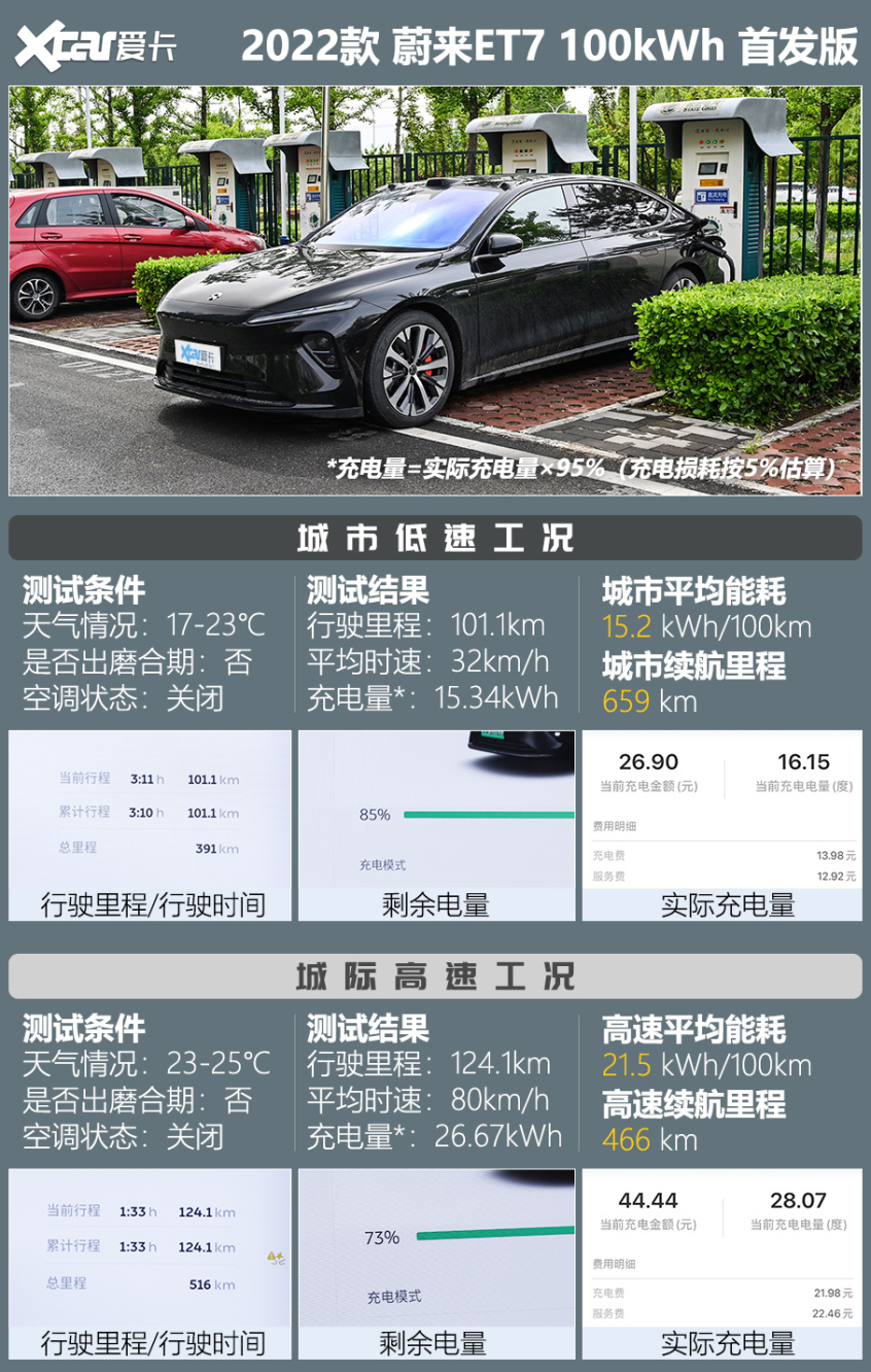

  得益于SiC技术的应用,蔚来ET7在效率方面达成了可感知的进步。经过测试,蔚来ET7 100kWh首发版的综合平均能耗定格在17.1kWh/100km,与特斯拉Model 3 Performance高性能全驱版仅有微弱差距。考虑到超过2.3吨的整备质量,上述成绩可以说令人欣慰。按照100kWh的电池容量计算,该车的综合续航里程为586km,相当于官标数据(675km)的87%。
蔚来ET7
  在城市低速工况下,ET7取得了15.2kWh/100km能耗成绩,较搭载同款电池包且重量相近的ES6降低了约12%。而在城际高速工况下,ET7的平均能耗为21.5kWh/100km,较ES6降低了约9%。数据最能说明问题:SiC电机确有价值。
