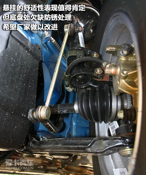

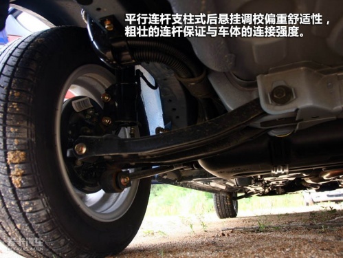

    目前在小型车市场上,绝大多数车型都使用的非独立后悬,相比同悦的全独立悬挂,成本更低,舒适性略差,但优点是占用空间小,在平整路面行驶弯道性能略好。对于同悦来说,选择选独立悬挂做带来的最终效果是达到了不错的舒适性,对驾控感没有太大的帮助。

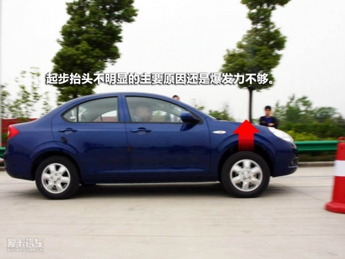

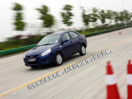

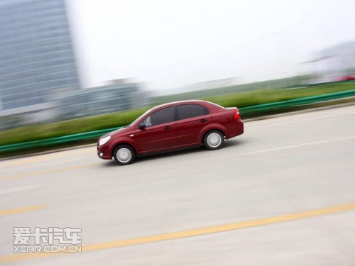

    在厂方安排的对比试驾环节,我们分别试驾了同悦三厢和另一款合资品牌车型,对比中,同悦胜在加速连贯性和制动距离上,绕桩的循迹表现和操控感与合资品牌还有一些差距。后独立悬挂在连续变现时会使车尾有些晃动,降低了稳定性。与对比车型的扭力梁半独立悬挂相比,同悦的优势是出色的舒适性而非极限操控性。
