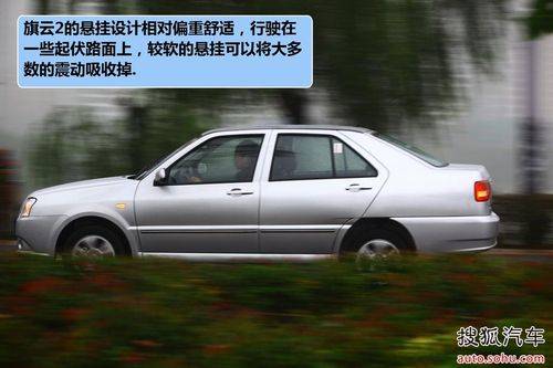

  奇瑞旗云2的悬挂设计相对偏重舒适,行驶在起伏路面上,较软的悬挂可以将大多数的震动吸收掉。对于那些喜欢平稳驾驶的车主来讲,旗云2是款不错的选择。但在弯道中如果速度稍快,车身侧倾相对明显。驾驶过程中,旗云2的底盘表现还是比较出色,行驶起来较为沉稳,不会像人们印象中的小型车那样过早地让你有发飘的感觉。
