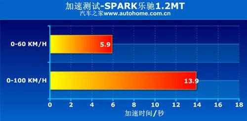

   “性能”似乎对微型车来说并不是最重要的,之前个人也没有报什么期望,不过自从接触过比亚迪F0后,我就对小排量发动机开始刮目相看了,1.0L排量的车型可以在百公里加速中跑到13秒确实很厉害,而说到面前的乐驰1.2MT,我已经保持好足够的信心去进行加速测试了。
靠性能叫板QQ3!测通用五菱乐驰1.2MT 汽车之家

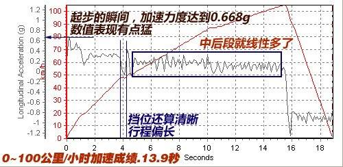

    起步初期,乐驰需要在4000-4500rpm之间激发出足够的爆发力,轮胎的打滑似乎很短暂,瞬间跌落至3000rpm的转速已经无法满足接下来需求。从工况图上看,乐驰的最大加速G值可以达到0.668,这已经算是惊人了,只可惜1.2L发动机并没有太足的底气,以至于让中后段加速都没有突出的曲线,最终乐驰1.2MT在加速测试中跑出的最好成绩为13.9秒,表现属于中规中矩。

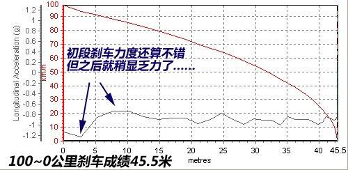

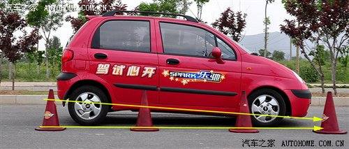

    刹车方面,由于车型和成本的限制,乐驰配备的是前盘后鼓的刹车组合,按理说这对于一款微型车完全足够了。测试中,乐驰的前悬挂支撑性比较一般,车辆点头的动作明显,即使车身紧凑,重心转移不会像大车般过份,但也多少会给刹车带来较大的负担。

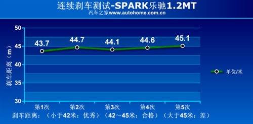

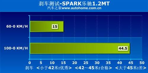

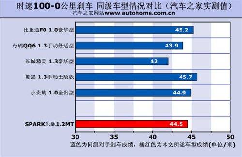

    乐驰配备的175mm轮胎在同级车中算是“宽胎”了,相信这也对刹车成绩有着直接的帮助!几次刹车测试下来,我们得到的平均成绩为44.5米,从汽车之家的标准来看,这属于刚好合格,但数字并不漂亮,要是和几位同级对手相比的话,该成绩属于中等水平。

    在连续刹车工况图中我们可以看到,乐驰刹车系统在进入工作状态后稳定性还需要提高,并且在后面的部分中还出现了轻微的热衰减现象。

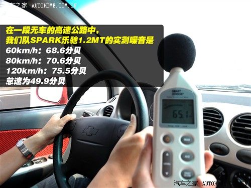

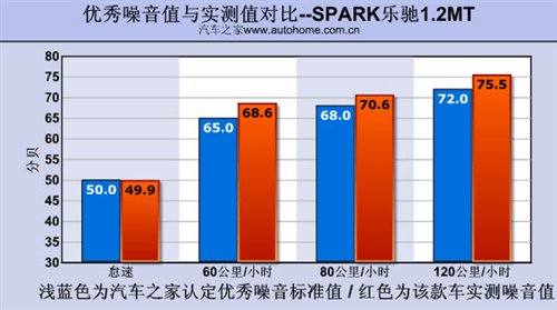

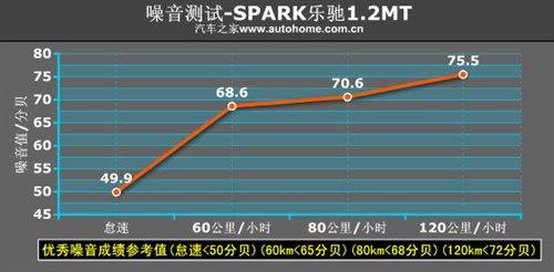

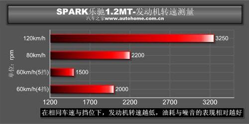

    噪音测试:在一段无车的高速公路中,我们对乐驰1.2MT的实测噪音是:60km/h:68.6分贝;80km/h:70.6分贝;120km/h:75.5分贝;怠速为49.9分贝。很遗憾的说,该车在这块测试中成绩比较差。

    成绩不好的原因大多数来自于发动机,要知道该车的1.2L发动机在日常行驶中转速属于偏高的那种,一般情况下,超过2500rpm时就会让车内噪音感到敏感。进入高速中,风阻的因素又搀合进来,最终导致了整体成绩不好的结果。
