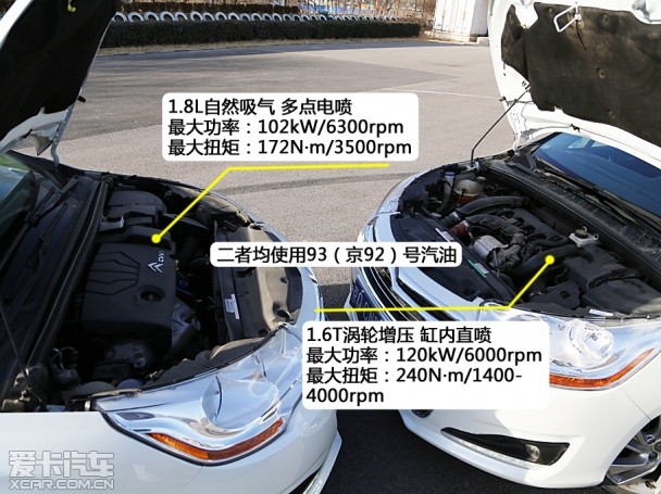

    最后一项是两车的加速以及制动测试。首先了解一下二者的动力储备,同样搭载了来自日本爱信的6AT手自一体变速箱。1.8L自然吸气发动机为多点电喷,最大功率为102kW,最大扭矩172N·m。1.6T涡轮增压发动机为缸内直喷,最大功率为120kW,最大扭矩为240nN·m。

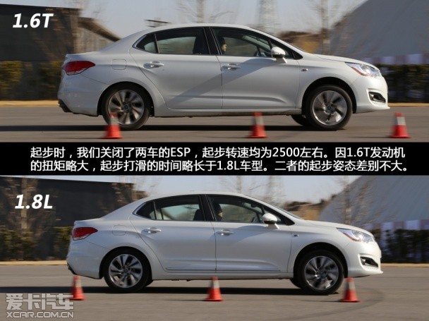

    在测试时,我们采用了相同的的弹射起步方式。将变速箱切换为S挡运动模式,关闭ESP。在起步瞬间,1.6T车型由于拥有较大的扭矩,所以打滑时间要略长于1.8L车型。不过二者对打滑的控制都比较优秀,只是经过短暂的且较为轻微的打滑便弹射出去。两车的起步转速均在2500转左右。

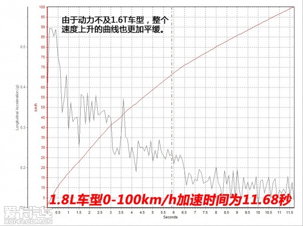

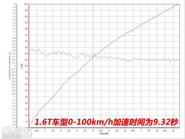

    两车最终的0-100km/h加速成绩比较符合我们的预计。从二者的最大功率以及扭矩就不难看出,1.6T发动机的参数明显强于1.8L发动机,所以最终1.6T车型领先2秒多并不令我们惊讶,这也达到了该级别涡轮增压发动机加速成绩的平均值。

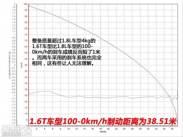

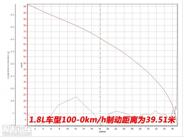

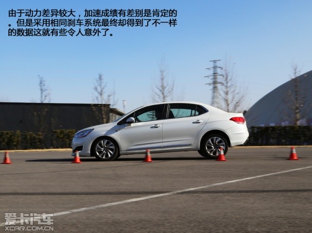

    而刹车成绩则比较意外。两车均采用相同的刹车系统,既前后盘式。但1.6T车型的刹车成绩要比1.8L车型短1米。随后我们查阅了两车的整备质量,1.6T车型为1435kg,1.8L车型为1431kg,1.6T车型反而要比1.8L车型重了4kg。

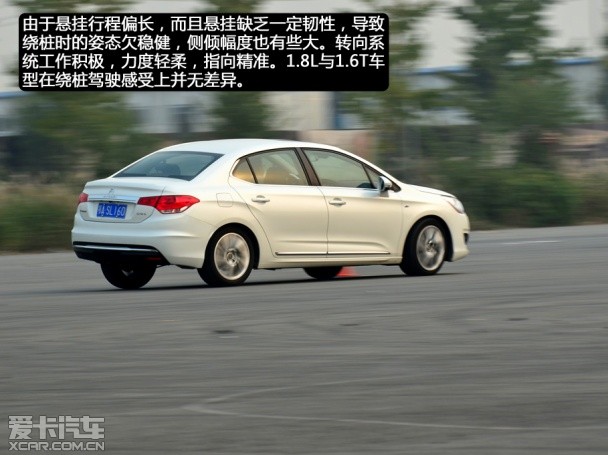

    在操控方面,我们进行了双车的绕桩测试。二者在动态绕桩中的驾驶感受完全一致。C4L的悬挂行程偏长,在绕桩时姿态有些欠稳健。而悬挂虽然有些硬度,但是总感觉支撑性不够,其实总结起来很简单,底盘整体缺乏一些韧性,在舒适与稳健的操控中没有找到合适的平衡点。而值得称赞的则是转向系统。指向非常精准,且力度适中,扭矩转向给方向盘带来的干扰也比较轻微。

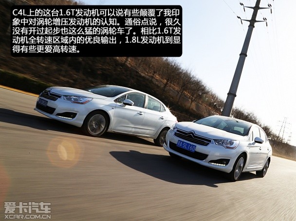

    在日常驾驶中,认为涡轮滞后的想法要改改了。1.6T发动机几乎从一起步就能给你全部的动力输出,这在如今的涡轮增压发动机车型中并不多见。而1.8L车型则正好相反,似乎只有拉高转速它才愿意释放出更多的动力。这样的行驶感受与我之前的预估大相径庭。

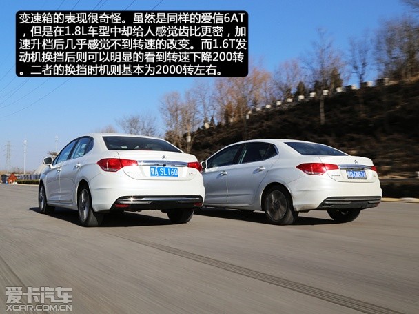

    而变速箱的表现则更为奇怪。二者虽然都采用了爱信的6AT,但日常行驶感受却有明显差异。差异主要体现在换挡的转速控制上,而且更奇怪的是,1.8L发动机则给人以更绵密的齿比感受,在加速加档时几乎感受不到转速在下降。
