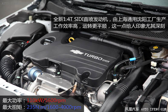

最后一部分是新科鲁兹开起来怎么样?首先是动力部分,今天我们试驾的是1.4T SIDI直喷涡轮增压发动机,相比创酷等车型上使用的1.4T发动机,在技术上有很大的升级,结构也有所不同,并不是像某些人想的那样只是刷电脑得来的高低功率版本。
关于这台新发电机和新科鲁兹动力总成的内容,北京车展期间的技术讲解会上,我的同事用“左右互博”来描述Ecotec小排量涡轮增压动力和DCG双离合变速器技术的相辅相成。
    总之一句话,这是一台全新的发动机,首次应用,在动力输出上自然有个很漂亮的数据:最大功率110kW/5600rpm,最大扭矩235N.m/1600-4000rpm,与我们更熟悉的大众家族EA211系列1.4TSI的高功率版水平相当。但是,从运行的效果看,新科鲁兹的1.4T在平顺性上表现更出色,车内感觉的噪音更低。

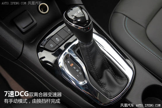

对于动力系统而言,新科鲁兹升级的重点还有这台7速DCG双离合器变速器,因为之前我们对大众的DSG已有很深的了解,难免要拿来比较。这两者在结构上是相似的,但作为后来者的通用DCG显然吸取了前人的经验教训,在研发上尤其注重了平顺性和耐用性,这在试驾开始前的技术讲解中有专门提到,包括特殊配方的变速箱油用来降低摩擦、控制系统专利等。

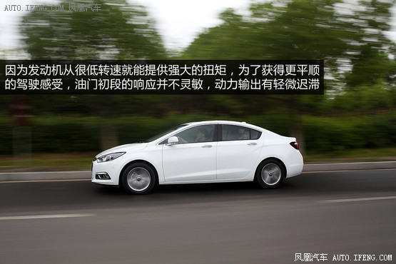

实际的驾驶感受如何呢?上车后挂挡起步,能感觉到新科鲁兹的DCG变速器在动力刚刚结合时也会有刻意的保护(就好像DSG后来的版本一样,通过电脑限制转速和接合速度等),再加上油门初段的响应并不灵敏,如果只是正常起步,会有片刻迟滞的表现。

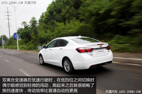

车辆顺利起步之后,双离合变速器传动效率很高,车速随和发动机转速上升。在低速抵挡的情况下,偶尔也能察觉到变速器换挡时的闯动,只是在换挡的一瞬间,随即很快消失。从双离合变速器的工作原理可知,如果是硬性接合过程,这很难避免的,如果只是偶有发生,也算正常了。另外,新科鲁兹DCG上发动机牵阻作用不像大众DSG车型那么明显,突然松油门不会有明显的拖拽效应,舒适性有提升。
跑起来之后,DCG像其它同类产品一样非常顺畅、快速而高效,此时发动机的动力被最大限度传递至驱动轮。小排量直喷增压发动机的特点是扭矩低转速输出,平台宽泛,新科鲁兹的1.4T表现也是如此,不到2000rpm就有很明显的表现。

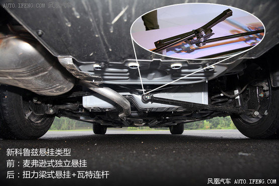

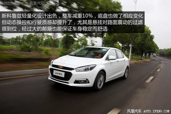

最后来看看底盘和操控,新科鲁兹在整车轻量化上下足了功夫,整车比上代减重10%,对1.4T车型而言就是100多公斤,对行驶表现和操控能力很关键的底盘部件也有11%的减重,包括全铝副车架等结构上的变化。日常驾驶中,新科鲁兹的行驶质感很高,在舒适性方面,悬挂对路面震动的过滤很到位,即便是较大颠簸的路面上行驶,车身依旧很安定,路面传递给车内乘员的震动不明显。

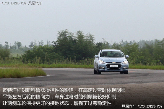

操控方面,后悬挂的升级版瓦特连杆是新科鲁兹的一个秘笈,在上一代车型上只有1.6T运动版车型才有。关于瓦特连杆的结构和作用不在此多讲,主要是在过弯时平衡车辆左右后轮的侧向力,并抑制车身侧倾幅度,保证两侧车轮有更好的接地状态,增强过弯稳定性。这一点体验在广德试车场的高速弯道可以明显感知,以近100km/h的速度通过弯道,车身表现出很好的贴地感。
