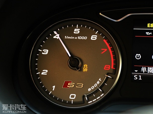

    在0到100公里的加速测试时,我们使用了“弹射模式”进行起步。S3“弹射模式”开启的方法是:驾驶员用左脚踩住刹车,将电子稳定系统关闭两档,将驾驶模式调到“动态模式”,将变速箱换成手动模式或者运动模式。

    经过车辆“弹射模式”的调整后,右脚将油门踩到底,这时车辆的转速可以达到4000转/分钟,松开刹车的那一刹那,S3拥有的286匹马力一下子爆发出来,在前轮短暂的打滑后,四驱系统及时的介入调整驱动方式,使车辆迅速恢复到四轮抓地。最终S3以4.84秒的用时完成了0-100km/h的加速成绩,与官方4.9秒的成绩几乎一致。

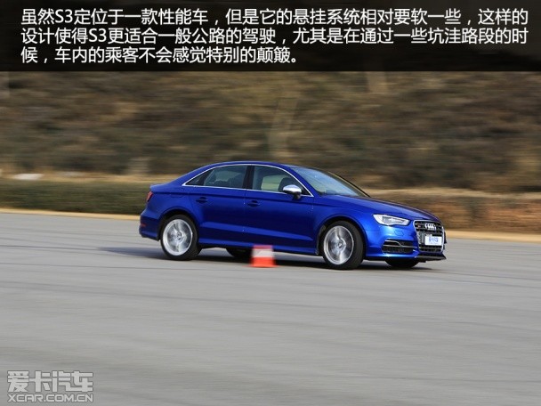

    虽然S3定位于一款性能车,但是它的悬挂系统相对要软一些,这样的设计使得S3更适合一般公路的驾驶,尤其是在通过一些坑洼路段的时候,车内的乘客不会感觉特别的颠簸。
