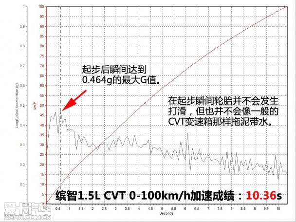

    在加速测试中,CVT变速箱可以允许发动机在2500rpm左右进行起步,起步后转速飙升较快,但由于CVT变速箱的特性,推背感并不强烈。在起步瞬间轮胎并不会发生打滑,但也并不会像一般的CVT变速箱那样拖泥带水。在全力加速时,缤智1.5L的车身姿态保持得不错,最终取得了10.36秒的0-100km/h加速成绩。
