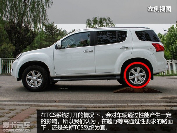

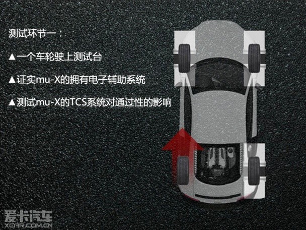

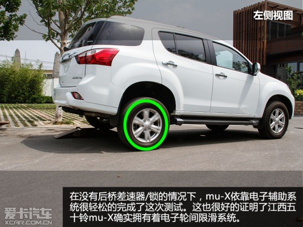

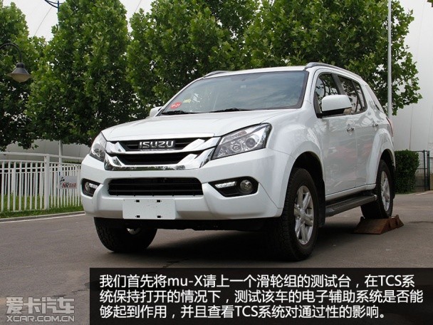

    首先我们注意到,目前许多朋友对于这台mu-X是否有轮间限滑装置存在质疑,所以我们将车辆保持两驱状态,通过一个滑轮组来测试mu-X是否有电子辅助系统的帮助。并且,在测试时我们将车辆的TCS牵引力控制系统处于打开的情况,同时验证一下mu-X的TCS系统对于车辆的脱困性能有何影响。
mu-X四驱测试
    我们从该车的配置表上看到,本次测试的这款江西五十铃mu-X 3.0T尊享版车型安装有ABS、EBD、ECS、TCS等众多电子辅助系统,但是并没有加装后桥限滑差速器。所以该车的轮间限滑功能则需要交由电子辅助装置完成。
mu-X四驱测试
mu-X四驱测试

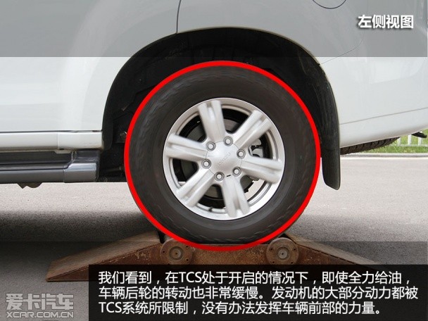

    我们看到,在这组测试中,mu-X的发动机并不能够发出全部的力量,柴油发动机那充沛的低扭消失不见。这主要是因为TCS的影响,TCS牵引力控制系统会限制发动机的转速,使得发动机的动力不能有效的传出。所以我们的建议是:在越野等高通过性要求的路面下,还是关掉TCS系统为宜。所以在接下来的测试中,我们都将TSC系统关闭再进行测试。
mu-X四驱测试

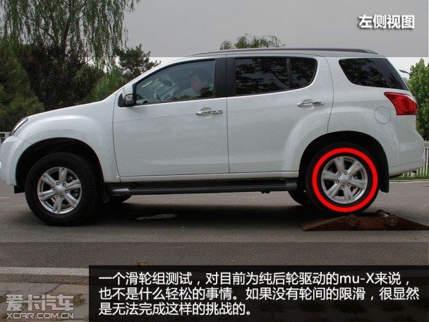

    而在我们关闭了TCS之后,可以发现发动机的动力输出有了明显的提升,再不受转速限制的影响。而对于一个滑轮组的测试,以目前为纯后轮驱动的mu-X来说,如果没有轮间的限滑,很显然是无法完成这样的挑战的。
mu-X四驱测试

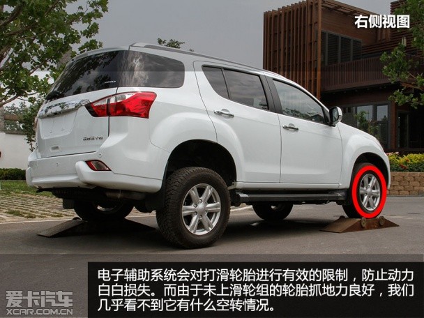

    对于电子辅助系统的介入上,mu-X还是较为及时的。在检测到后轮有一侧打滑后,经过短暂的时间,车辆便开始对其进行限制,让动力流入到有抓地力的轮胎上。而3.0T柴油发动机充沛的低扭让另一侧车轮在获得扭矩的同时,随即让车辆成功脱困。

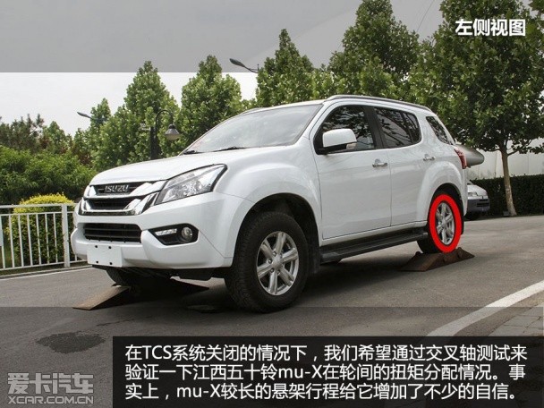

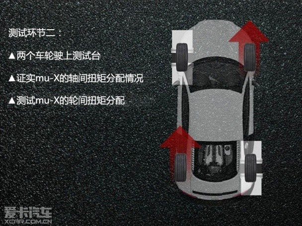

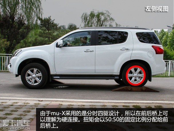

    好了,既然为四驱测试,怎么能总把四驱挡位放在2H上呢?现在就让我们把mu-X挂上4H模式,让其迎接交叉轴的测试。在保持TCS系统关闭的情况下,我们想通过这个测试查看一下mu-X的轮间扭矩分配情况。
mu-X四驱测试
mu-X四驱测试
mu-X四驱测试
mu-X四驱测试
mu-X四驱测试

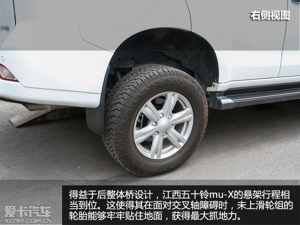

    最终江西五十铃mu-X较为轻松的通过了交叉轴的测试。在这其中,抓地力良好的轮胎功不可没。并且该车电子辅助系统也可以很及时的出现,并限制空转轮胎。
