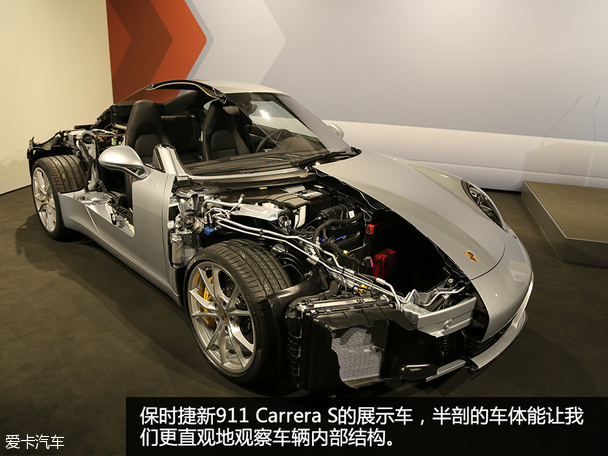

    现在,我跟随保时捷的步伐来到了德国斯图加特旁的霍根海姆赛道,来看一看保时捷总部的工程师们是如何将911 Carrera车系进行升级,设计出如此惊艳的一款性能车的。

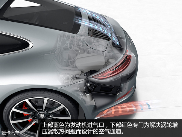

    全新的增压发动机有两个经过全新设计和改进涡轮增压器,再配合全新的排气系统和经过调校的发动机热管理系统让这台发动机有着令人惊讶的表现。
911
911
    新鲜空气从车尾后部的进气口被吸入空气滤清器,通过空气滤清器之后进入涡轮被加热和加压,然后通过两个后轮拱罩后的中冷器冷却为较低的温度,最后进入进气歧管送入气缸内部。另外还有两根导管将后部进气口的空气导入中冷器,用来冷却压缩空气。

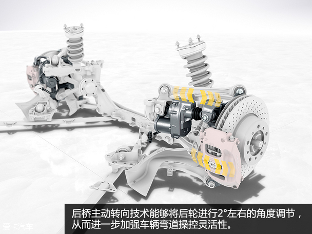

    从911Turbo和911 GT3上移植而来的后桥主动转向系统能够通过分析车辆转向角度和车速来控制后桥转向角度,用以加强车辆转向能力。当车速低于50km/h后轮角度与前轮相反,达到虚拟短轴的效果增强车辆弯道性能。当车速接近80km/h和更高的时候,后桥转向就会与前桥相同,以虚拟长轴距的效果让车辆更加稳定地转向。
