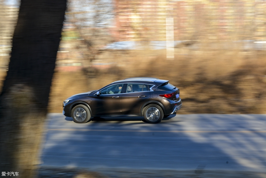

  车辆定位于紧凑型城市SUV,同时有着奔驰与英菲尼迪的驾驶感觉。单就操控性来说,电动助力方向盘转向比较轻盈,随着车速上升,转向力度也随之增大。此外,车辆的底盘相当紧致,悬挂调校偏向运动,由于比较紧凑的车身尺寸,QX30拥有可以媲美小钢炮的感觉。
英菲尼迪QX30评测体系车辆拥有三种驾驶模式,分别为运动、经济以及手动。经济模式下,油门反馈比较缓,甚至有些慵懒,像是一台买菜车。
英菲尼迪QX30评测体系运动以及手动模式下,动力可以说是随叫随到。只要舍得给油,车辆就像精神分裂一样,变速箱会直接红线换挡。即使收油,变速箱也依旧维持在比较低的挡位上。

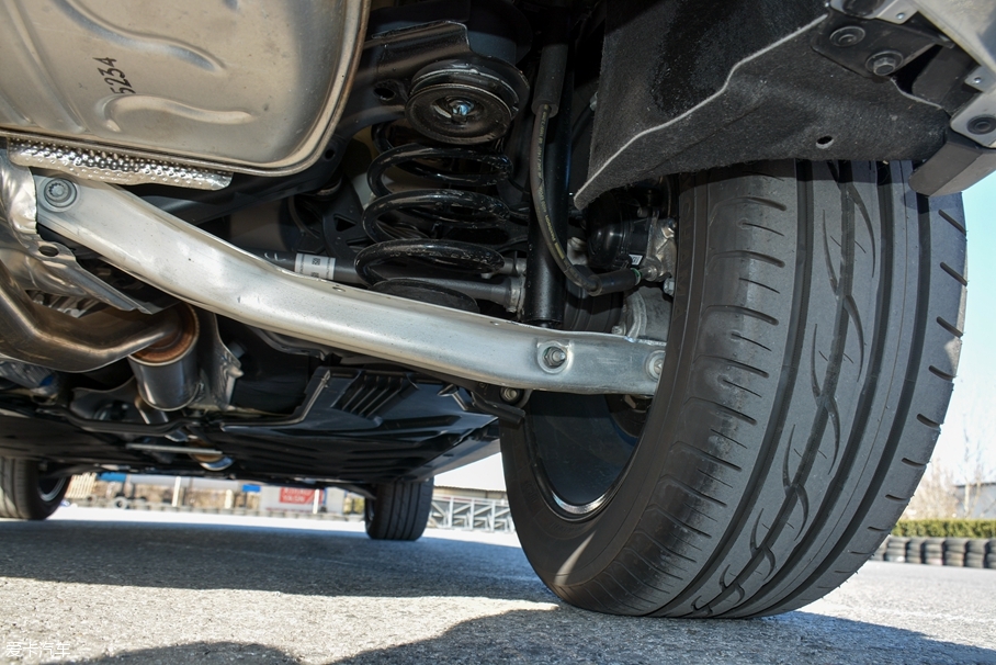

英菲尼迪QX30评测体系前麦弗逊后多连杆独立悬挂调校偏运动,略微有些硬。下摆臂还采用了铝合金材料,降低了簧下质量。

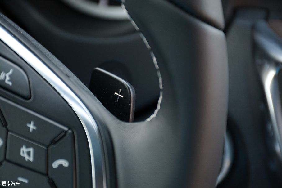

英菲尼迪QX30评测体系换挡拨片可以增加驾驶乐趣,并且方向盘转向力度比较轻盈,比起英菲尼迪其他车型更加轻盈。

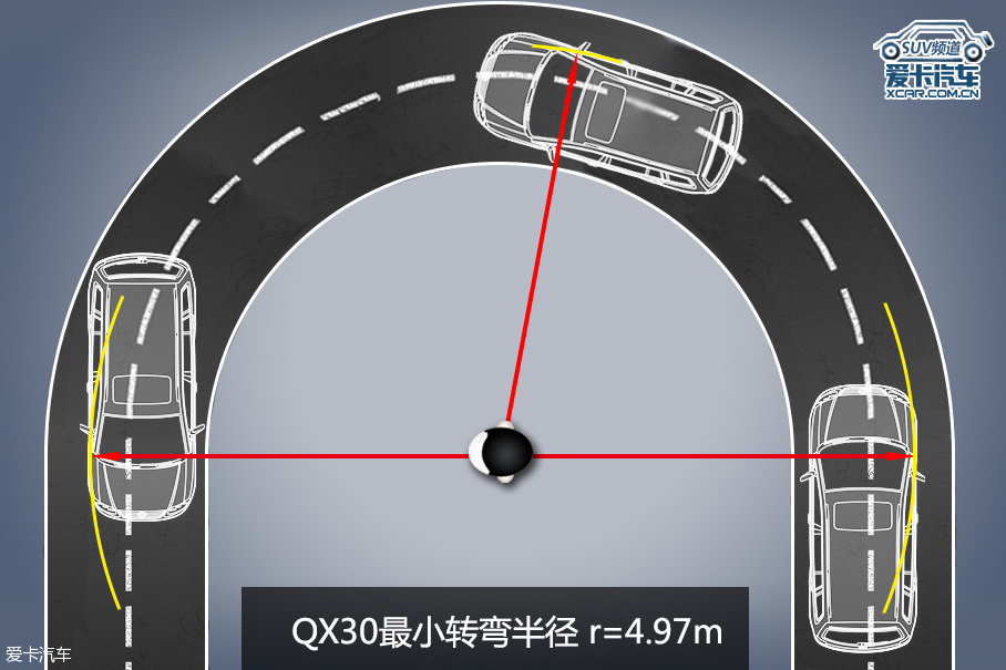

  经过测试,QX30的最小转弯半径为4.97m,这样的成绩值得肯定。较小的车身尺寸确实带来一定的优势,可以在相对狭小的空间内完成转弯等动作。

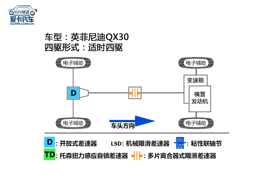

  测试车辆配备了一套适时四驱系统,以多片离合限滑差速器充当中央差速器,前后桥为开放式差速器。正常情况下,车辆偏向前轮驱动,在遇到打滑以及急加速等情况时,车辆后桥最多可以分配到50%的动力,理论上前后桥间的动力输出为50:50。考虑到QX30的定位,这套四驱系统主要还是提升行驶稳定性,同时兼顾非铺装路面通过性。
英菲尼迪QX30评测体系
英菲尼迪QX30评测体系测试车辆配备了适时四驱系统,不仅拥有更好的行驶稳定性,同时兼顾一定的非铺装路面通过性。

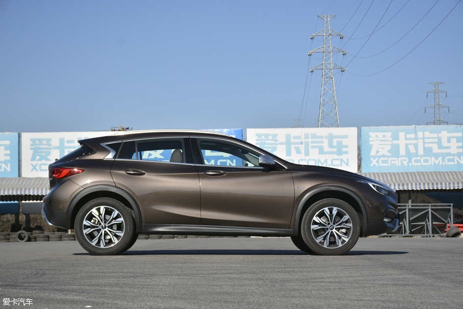

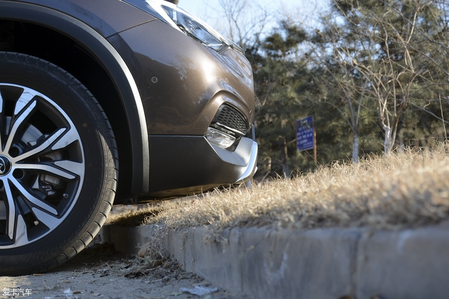

  虽然定位于城市SUV,但是QX30还是拥有一定的越野能力。经过测试,车辆最小离地间隙为200mm,进气口高度则达到了790mm,拥有一定的越野能力。考虑到车辆搭载的四驱系统以及配备的轮胎规格,车辆并不适合越野。
英菲尼迪QX30评测体系QX30的最小离地间隙为200mm,拥有一定的越野能力,不过更加偏向城市使用。
