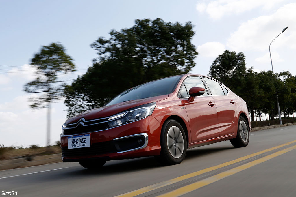

东风雪铁龙2016款雪铁龙C4L这就是我们的长测车——东风雪铁龙全新C4L 1.2THP自动精英型。

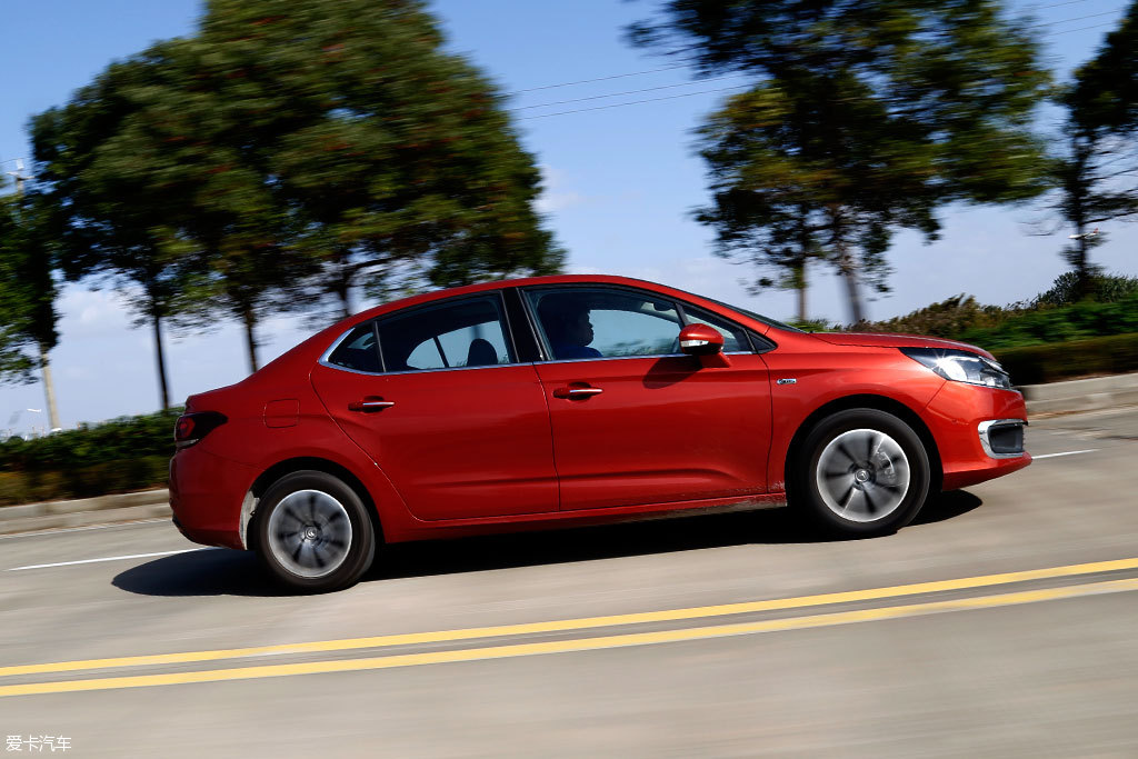

东风雪铁龙2016款雪铁龙C4L全新C4L是东风雪铁龙的主力紧凑级家轿,在2016年推出全新车型后,1.2THP的小排量发动机逐渐成为了这款车主推的动力配置。
  那么PSA的1.2THP发动机是否也会存在这样的问题呢?带着疑问我们进行了为期两个月的长测,结果却出乎我们的意料,这辆全新C4L 1.2THP自动精英型并没有明显的抖动感,相反还非常平顺,以至于曾让我一度误以为这款车搭载的是1.6THP发动机。
东风雪铁龙2016款雪铁龙C4L在日常的驾驶中,这辆全新C4L 1.2THP自动精英型带给我们最大的感受就是平顺,尤其是起步的时候非常柔和,并没有像我们想象中的那种躁动。噪音也被控制在合理范围内。

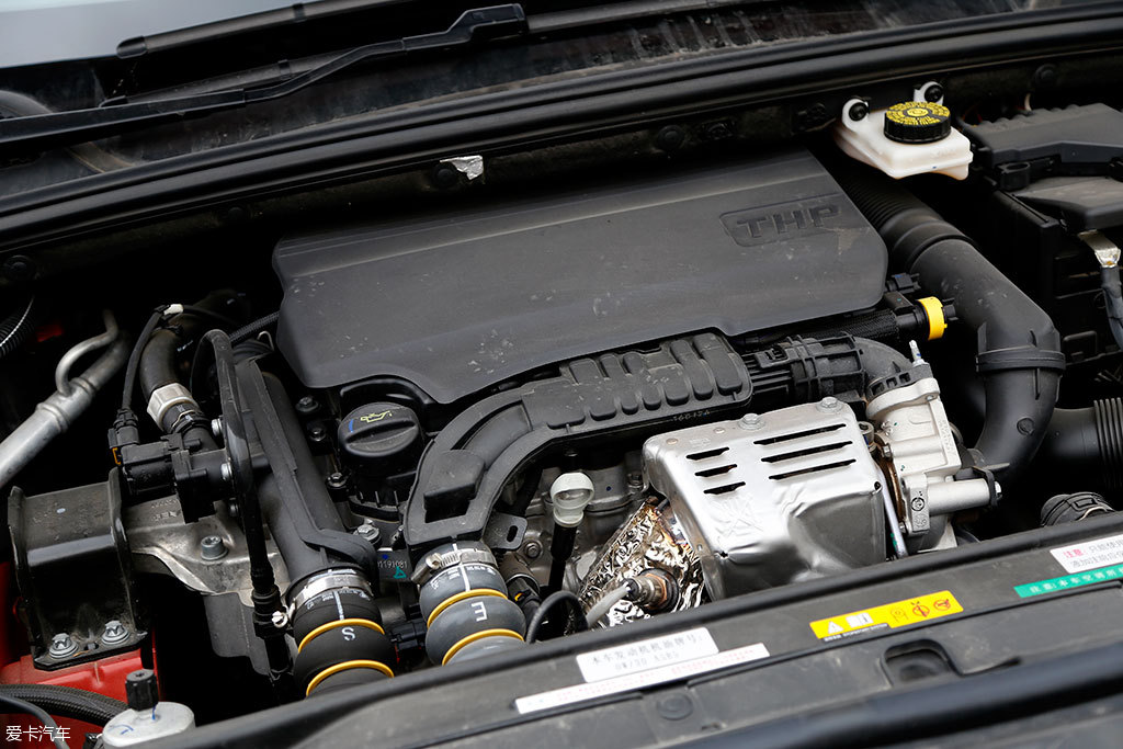

  Q1:PSA的1.2THP发动机为何如此平顺?
  PSA的1.2THP发动机之所以如此平顺,主要得益于发动机内部精致的构造:首先,发动机内部用湿式正时皮带替代了传统发动机的正时链条;其次,在齿轮传动方面采用了相对更加稳定的非正圆正时凸轮轴齿轮;再者,发动机输出轴和变速箱之间布局了构造特殊的双质量飞轮。
  看着这些专业术语是不是有些蒙圈?接下来就为大家解释一下这些部件的工作原理,其实它们的作用总结下来就是一句话:减少摩擦与振动、让发动机的做功过程尽量平顺。
东风雪铁龙2016款雪铁龙C4L湿式正时皮带+非正圆正时凸轮轴齿轮技术
  相比正时链条,湿式正时皮带由于没有链节之间以及链条和齿轮之间的磨损,所以能确保在全生命周期内正时更加精确,噪音更低,摩擦损失更小。此外,相比传统干式正时皮带,封闭式正时皮带由于位于正时面罩盖缸体内部,和润滑油接触,因此运行噪音更低,摩擦损失更小。
东风雪铁龙2016款雪铁龙C4L全新C4L 1.2THP发动机里面的皮带橡胶配方经过特殊配制,耐油性、耐热性以及抗腐蚀性好,抗压性强,高强度耐磨。它的设计寿命达到与发动机同等的24万公里/15年,且终身免维护。
  至于非正圆正时凸轮轴齿轮技术,其实就是进、排气VVT带轮采用非正圆(类三角形)齿轮传动,可显著降低正时系统振动,让发动机在工作时不会有太大的动静,从而提高整机的平顺性,车体的抖动感自然得以缓解。
东风雪铁龙2016款雪铁龙C4L双质量飞轮
  双质量飞轮布置于发动机输出轴和变速箱之间,通过特殊设计的刚度,在发动机输出时,能显著降低传动轴的转动不均匀现象,从而达到提高平顺性的效果。
  Q2:如何有效降低噪音?
  无声平衡系统是降低发动机噪音的一大法宝,其包含两个平衡块,通过解耦式齿轮,和曲轴做反向转动,用来平衡发动机的不平衡振动,提高舒适性。解耦式齿轮经过特殊设计,可显著降低齿轮传动时的噪音。
东风雪铁龙2016款雪铁龙C4L无声平衡系统作用于解耦式齿轮和曲轴之间,减少发动机的振动感。
