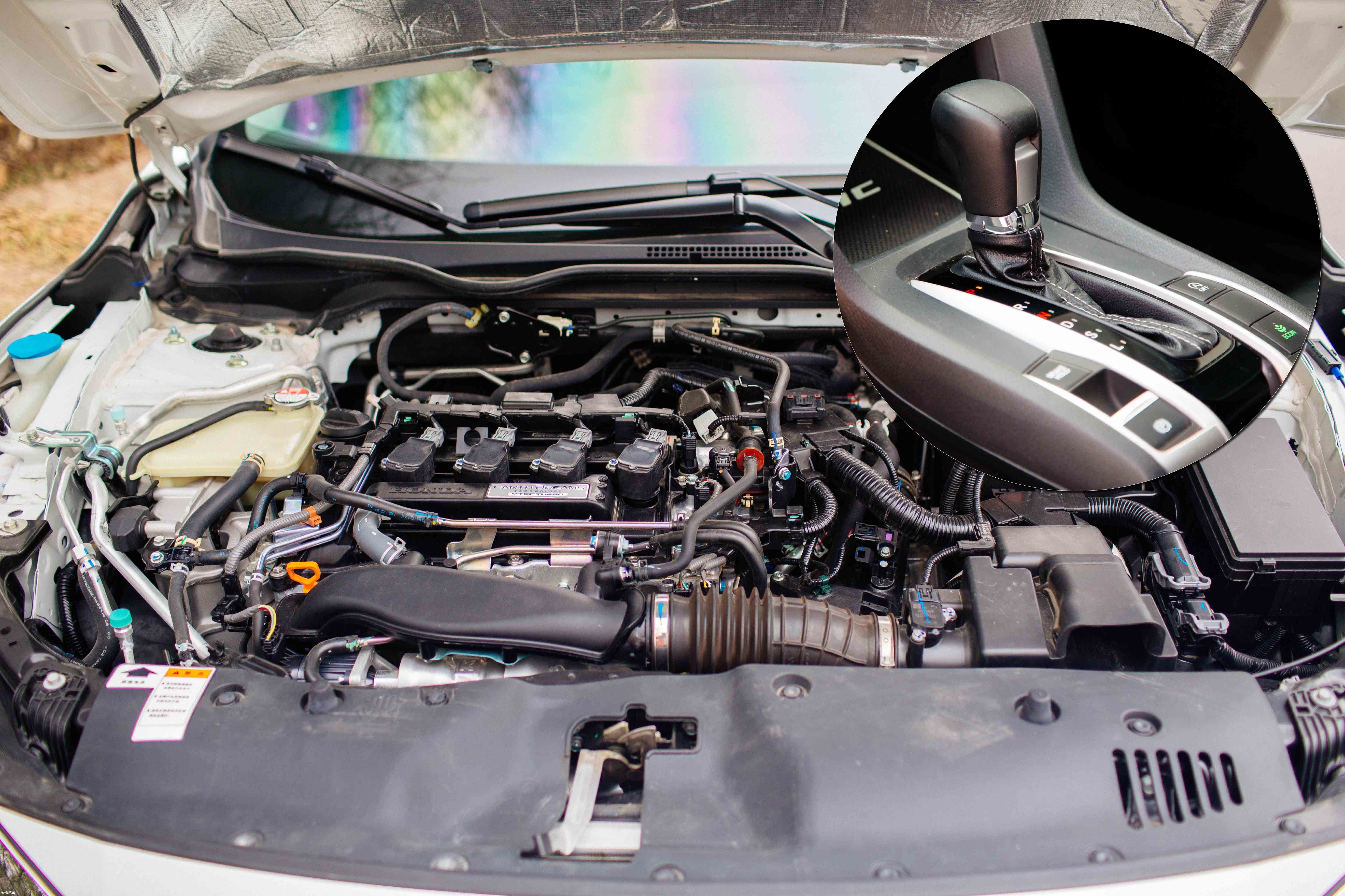

  作为两大技术控,马自达和本田在动力系统上的造诣绝对不容小觑,当然我们这次不是历史课,太详细的在这儿就不多介绍了,你只需要知道的是,马自达凭借转子发动机夺得1991年勒芒冠军(迄今为止日系品牌的唯一一次勒芒冠军),本田当年则凭借着高转红头发动机独步天下。今天这两台车,也同样搭载了目前马自达和本田最先进的动力总成,昂克赛拉采用了“创驰蓝天”技术,思域采用的是“地球梦”科技。不同的是,马自达仍在坚守自然吸气,而本田已经转投涡轮增压阵营。
1昂克赛拉搭载了一台2.0L SKYACTIV-G系列创驰蓝天发动机,最大功率116kW(158Ps)/6400rpm,最大扭矩202Nm/4000rpm,与其匹配的是一台6速手自一体变速箱。
1思域搭载的是一台代号L15B8 1.5L地球梦涡轮增压发动机,最大功率130kW(177Ps)/6000rpm,最大扭矩220Nm/1700-5500rpm,匹配的是一台CVT变速箱。

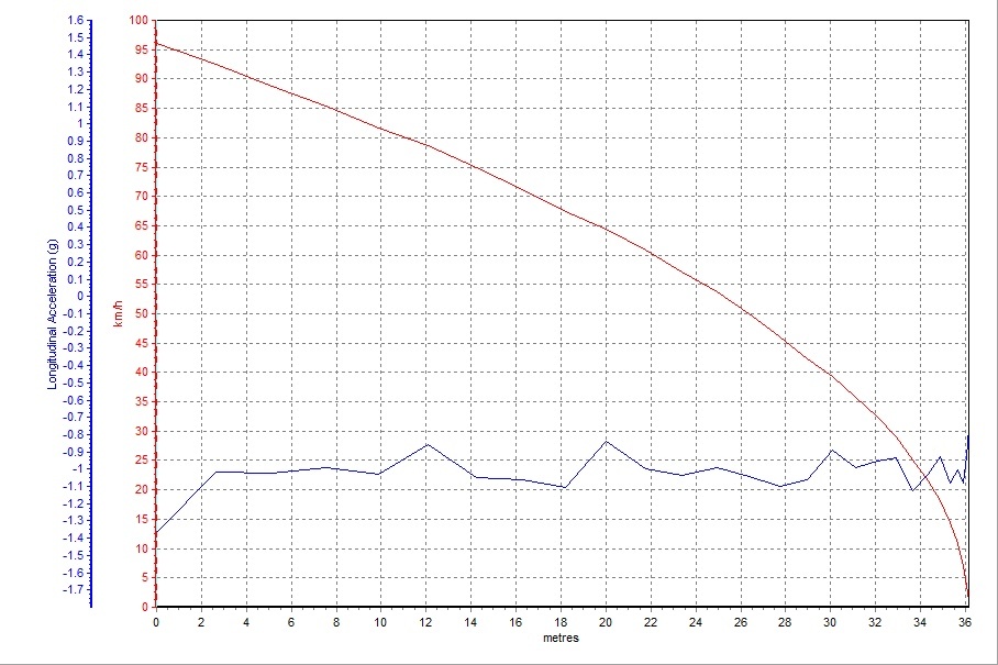

1马自达车型的刹车一向比较出色,无论踩下去的脚感还是刹车距离都不错,昂克赛拉同样继承了这一优点,刹车踏板线性均匀,最终的成绩也很让人满意。
1昂克赛拉 2.0L 自动运动型 100-0km/h刹车距离:38.95m 最大G值 -1.368G
1虽然思域的悬挂设定比较软,但全力刹车后,由于悬挂行程比较短,所以车身姿态控制的还是比较从容,没有太明显的点头现象。
1本田思域 220 TURBO 自动尊贵版 100-0km/h刹车距离:40.15m 最大G值:-1.226G

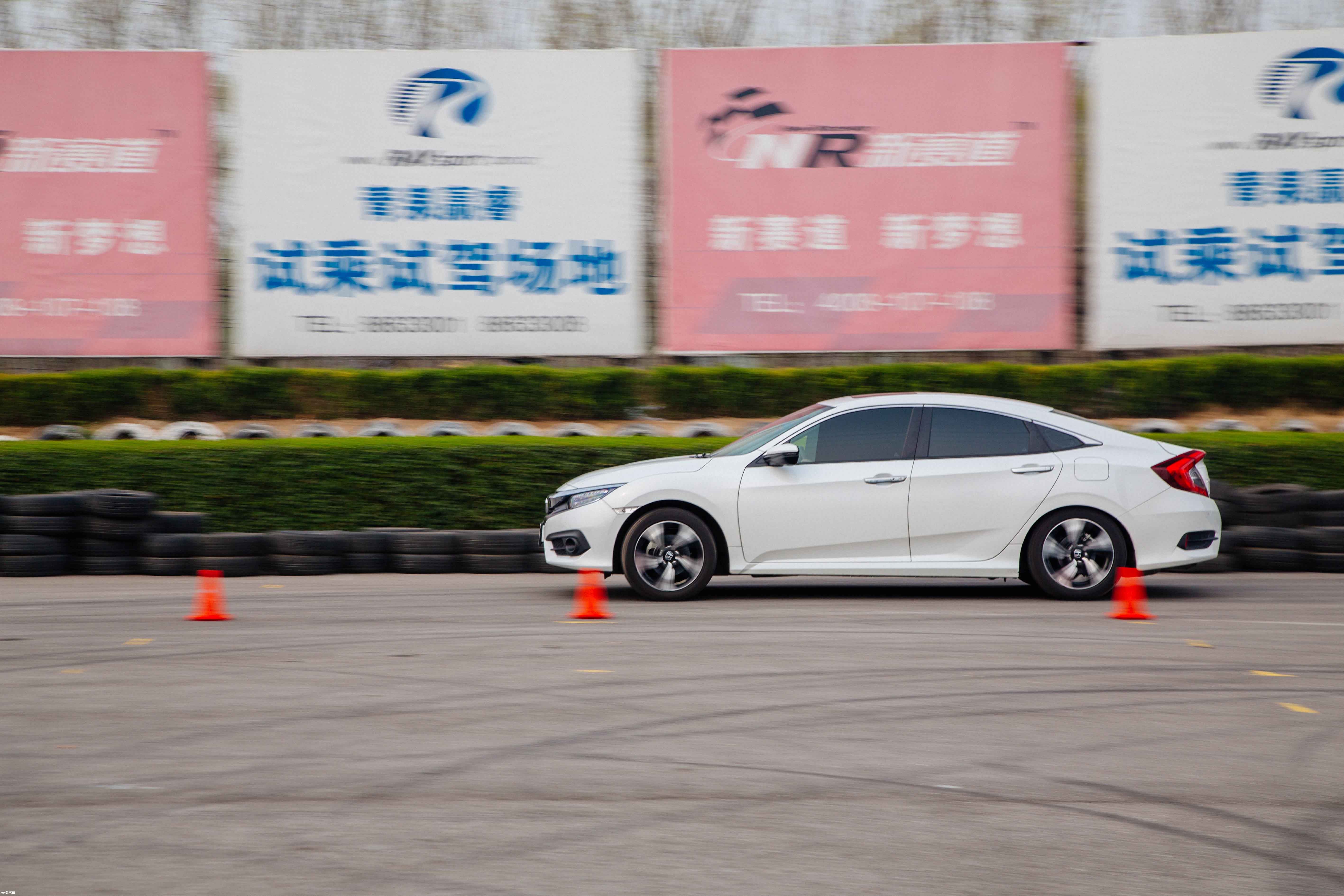

  昂克赛拉那套令我们交口称赞的悬挂在绕桩测试中的表现非常棒,中后段的支撑力十分出色;转向系统指向性极为精准,车尾的循迹性也属上乘。
1 1
  第十代思域在运动上做了不少妥协,不过还是具有不错的驾驶乐趣,只是相比昂克赛拉更为犀利和灵活的操控手感,思域的悬挂支撑明显要软了不少,指向还算精准,整个绕桩过程还是比较轻松的。
