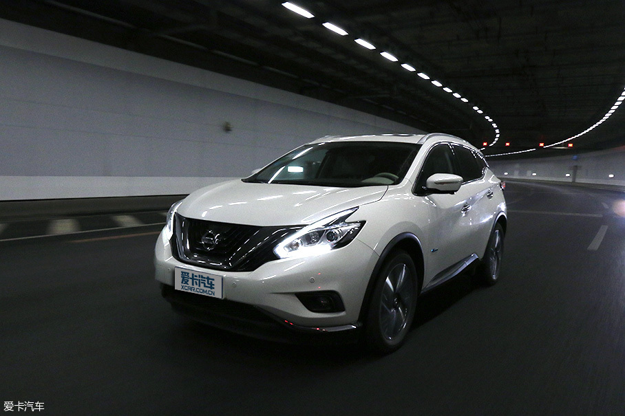

    在日常驾驶时,这台车给我最深刻的印象就是“轻松”:首先它的方向盘转动起来非常轻盈,这对于女士们来说无疑是个好消息。然而代价就是它的回正力矩也同样不大,同时它打满需要3圈半,这些对于喜爱驾驶的人士来说并不算一个好消息。
楼兰混动轻盈的转向手感令楼兰混动在城市中游弋时显得十分轻松。
