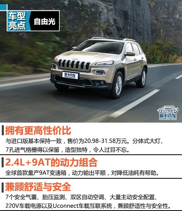

  作为很早与国内消费者结缘的品牌,Jeep在很多国人心中有着不可磨灭的地位。2013年Jeep正式发布了自由光车型,也就是所谓的第5代切诺基,引起了极大关注。到了2015年,自由光完成国产化,在保证品质的同时,售价更加亲民。本次我们测试的广汽菲克自由光为2016款2.4L全能版,也就是国产自由光的顶配车型。(以下简称自由光)
Jeep自由光评测体系
  与进口版相比,国产自由光的售价更加亲民,在配置几乎没有缩水的情况下,拥有更高的性价比。凭借着领先的9AT变速箱、极为丰富的配置以及Jeep品牌的号召力,自由光获得了一定的市场份额。与此同时,不同于其它城市SUV,自由光在同级别中有着几乎最强的越野能力。
