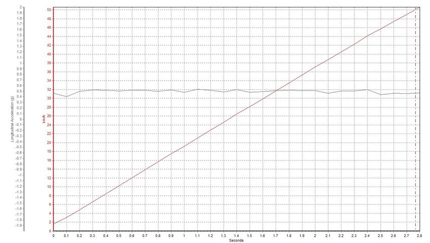

  我在试驾场地通过三个方面测试去感受名爵EZS。第一,0-50km/h加速;第二,100-0km/h减速;第三,金卡纳体验。
场地试驾英国版名爵EZS英国版名爵EZS配备一台永磁同步电动机,最大功率110kW(150Ps),峰值扭矩350Nm。
场地试驾英国版名爵EZS油门到底,没有发动机咆哮,只有电动机特有的蜂鸣声,当我意识到名爵EZS跑得很快时,其实它早已经完成0-50km/h加速,时间定格在2.8s。换主要竞争对手大众e-Golf和日产LEAF做同样的测试,成绩分别是4.2s和4.4s。
场地试驾英国版名爵EZS电动机扭矩和车身重量很大程度决定了加速成绩。名爵EZS峰值扭矩350Nm,而大众e-Golf和日产LEAF则分别是320Nm和290Nm。名爵EZS整备质量1502kg也比它们更轻,更有助于减少能耗。
场地试驾英国版名爵EZS能量密度达到161Wh/kg是名爵EZS既可以做到轻量化,又保证较高电池容量的原因之一。作为竞争对手,大众e-Golf和日产LEAF分别是114Wh/kg和157Wh/kg就稍稍逊色。名爵EZS电池容量44.5kWh也优于它们。
