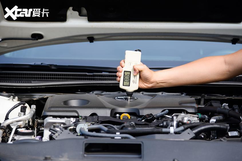

  这个环节中,我们将通过手持式测振仪,对亚洲龙发动机在怠速下的振动情况,以及怠速下振动传递到车内的情况进行测试。
一汽丰田亚洲龙在测试发动机怠速振动情况时,我们将在发动机护罩上选择5个采样点进行测量,并计算平均值作为最终结果。而测试的项目为振动速度,单位为“mm/s”。

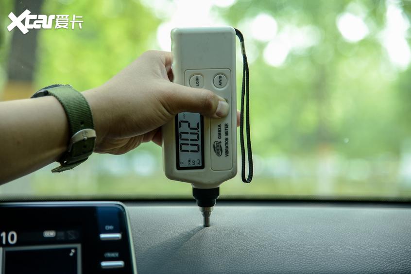

一汽丰田亚洲龙保持发动机怠速运转,关闭一切能够引起振动的设备,如音响、空调等。在前面发动机震动速度的测试中,亚洲龙的表现就非常不错,所以其车内震动速度同样优秀,仅为0.2mm/s,可以说几乎感觉不到任何震动。
发动机怠速下振动情况测试数据
测试采样点 振动速度(单位:mm/s)(数值越小越好)
发动机中间 0.6
发动机左上 1.2
发动机左下 0.7
发动机右上 0.8
发动机右下 0.5
平均值 0.8
爱卡汽车网制表 www.xcar.com.cn
  经过测试,除发动机左上位置的振动略大以外,其他部位的振动控制都非常出色,平均值达到了0.8mm/s,传递到车内的振动更是微乎其微,为舒适的车内环境打下了良好的基础。

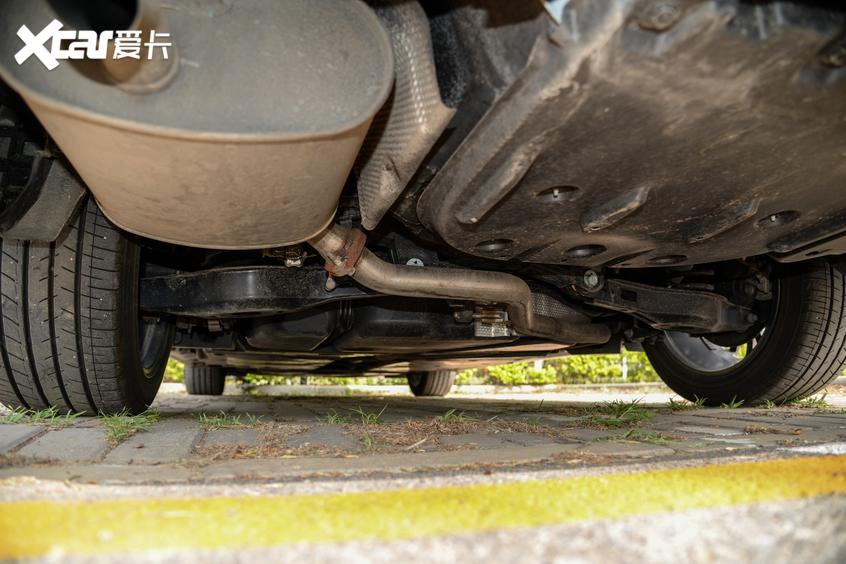

一汽丰田亚洲龙底盘方面,亚洲龙采用了前麦弗逊,后多连杆独立悬挂,结构形式和ES完全相同。底盘更多的是照顾到行驶的舒适性,经过减速带等颠簸路时,也能提供一定的支持性。

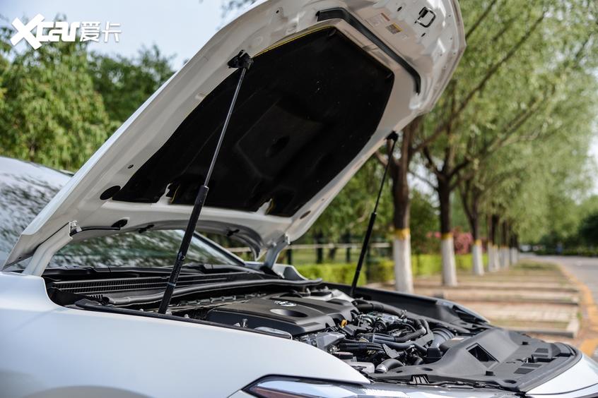

一汽丰田亚洲龙亚洲龙的发动机盖采用双液压挺杆设计,开闭发动机舱盖更加轻松,同时配备大面积隔音棉,这样可以提升行驶时的静谧性。

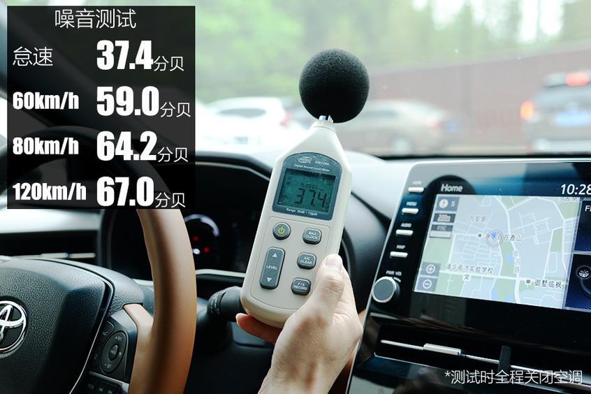

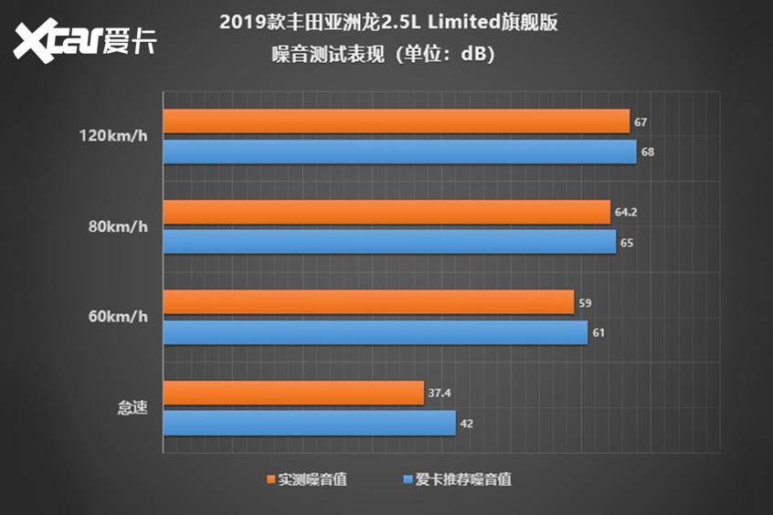

  (十)噪音测试
一汽丰田亚洲龙亚洲龙作为一汽丰田的中型轿车,整体定位略高于它的“兄弟”车型凯美瑞,所以一汽丰田希望它在舒适性方面会有着更高的品质,这不单表现在内饰的用料、座椅的乘坐方面,在噪音方面同样有着不可忽略的评判标准。因此,我们分别对怠速噪音和行驶噪音进行测试,考察亚洲龙的隔绝噪音的能力。
