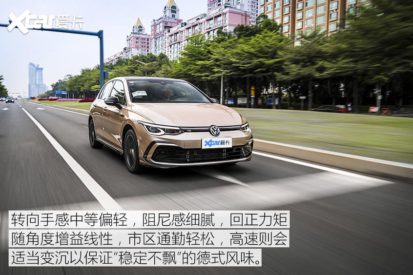

  第八代高尔夫的转向手感依然细腻柔顺,车头响应速度没有福克斯那么快,但是精准的指向性搭配较小的转向比,依然能提供小车独有的灵活。车速加快后,转向力度会小幅变沉,从而提升高速稳定性。不同的驾驶模式也对应着不同的转向手感建立特性,轻重变化大致符合预期。
