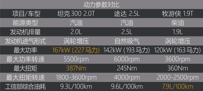

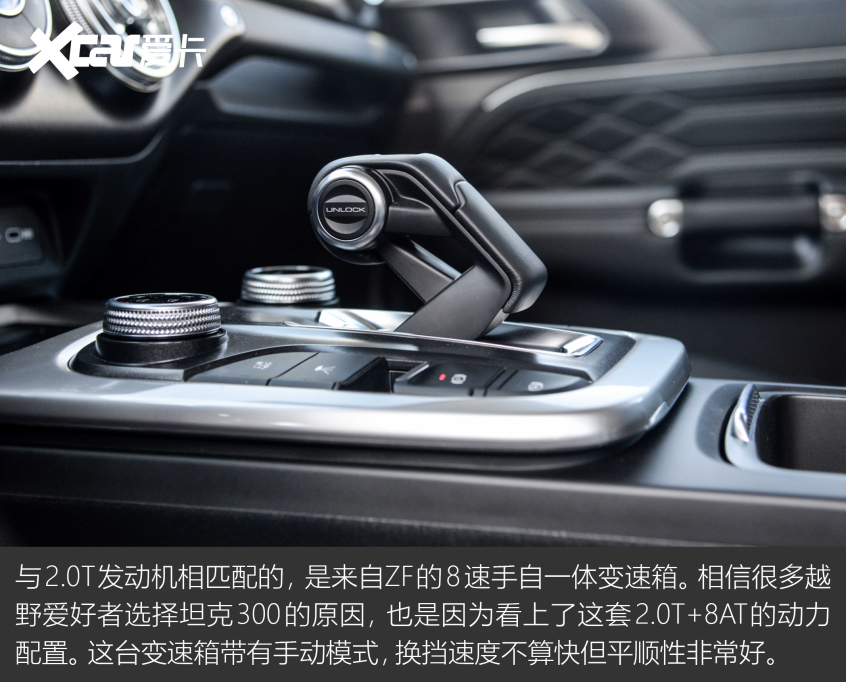

  除了非铺装路面之外,坦克300在大部分时间里都会游走于城市当中,相比于越野爱好者熟知的普拉多2.7L或是帕杰罗3.0L车型孱弱的动力表现,坦克300搭载的纵置2.0T涡轮增压发动机有着167kW(227马力)的最大功率,峰值扭矩也达到了387Nm,传动部分则是一台来自ZF的8速手自一体变速箱,无论是硬件规格还是动力参数都要好于上面提到的两款车型。另外,有些朋友可能还会质疑坦克300为什么不使用大排量发动机?就坦克300的价位而言,这个动力配备属于主流标准,毕竟更大尺寸的牧马人现在都是采用2.0T发动机了,各位就别再喷坦克300的排量了。

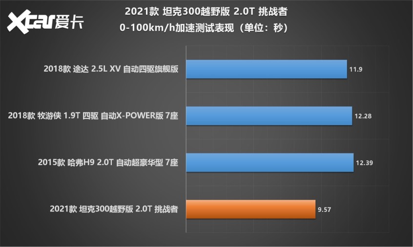

  ● 0-100km/h加速用时:9.57秒
  虽然使用了2.0T涡轮增压发动机,但对于坦克300这辆硬派SUV来说,加速肯定不是它的强项,但我们依旧想看看它的成绩。我们将ESP车身稳定控制系统关闭,并将油门踩到底使用“弹射”的方式进行测试。经过多次尝试,将起步转速控制在2000rpm左右可以得到一个比较理想的起步过程,此时轮胎虽然仍会出现打滑现象,但已经将流失的动力降至最低。从加速度G值看,轮胎在抓住地面后反应了约0.1秒的时间,动力才被真正唤醒,此时加速度G值也达到了最大的0.483g,这种加速态势一直维持到了第一次换挡。
坦克300越野/性能测试
坦克300越野/性能测试
坦克300越野/性能测试
  发动机转速达到6000rpm时,变速箱完成第一次换挡,换挡时间在0.5秒左右,换挡冲击并不大,所以保证了很好的舒适性。二挡时的加速度G值降到了0.25g左右,最终二挡破百,成绩为9.57秒。这样的数据并不抢眼,但考虑到坦克300的定位,我们觉得这个成绩绝对是合格的。
