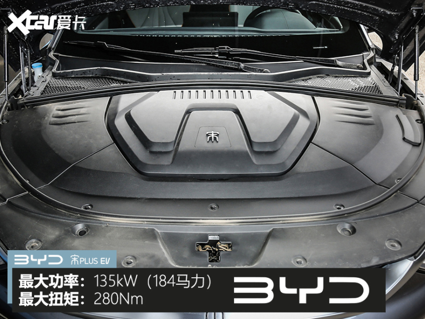

  最近几年,新能源汽车流行做“加法”,同一车系通常提供多种续航版本。比亚迪反其道而行之,近年来大幅精简车型矩阵。目前,宋PLUS EV仅提供一种动力方案,即135kW单电机+71.7kWh电池包。前置永磁同步电机的最大功率为135kW,最大扭矩为280Nm,账面参数居于同级中游水准。磷酸铁锂刀片电池是比亚迪的招牌菜,PACK能量密度达到了140Wh/kg。

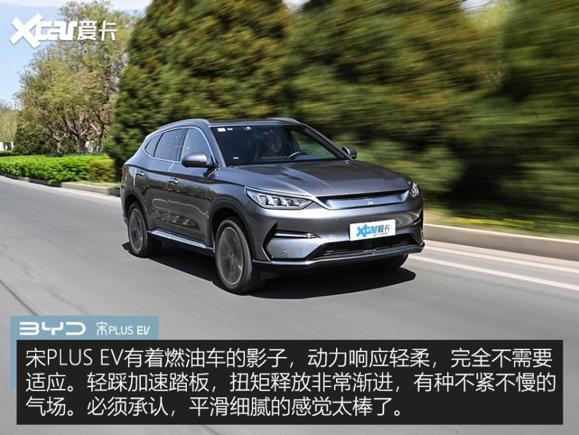

  电动机在极低转速下便可提供峰值扭矩,输出特性与燃油车完全不同。对此,许多从燃油车切换到电动车的用户一时难以适应,纷纷抱怨加速太突兀。事实上,通过合理调校,动力响应“蹿”的弊端完全可以解决。近年来,比亚迪新能源车大多采用偏柔和的动力标定,努力讨好传统消费者,宋PLUS EV也不例外。

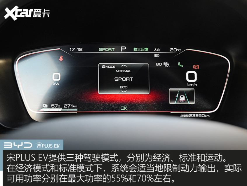

  宋PLUS EV提供三种驾驶模式,分别为经济、标准和运动。三种模式提供了不同的功率上限和油门特性(pedal map),驾驶体验存在可感知的差异。运动模式能给到你100%的动力,另两种模式则会限制动力。根据表显数据,经济模式的最大功率约为70kW,标准模式的最大功率约为90kW。高速行驶时,经济模式有些捉襟见肘,有种懒洋洋的感觉。

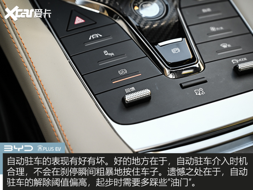

  刹车脚感令人略感失望。踏板初段偏沉,营造出一种反馈充分的错觉。然而,踏板初段对应的制动力偏弱,这就造成了右脚很使劲,刹车效果却没有达到预期的情形。深踩刹车,踏板力变化稍显平坦,一不小心就会踩多,导致明显的“点头”现象。值得表扬的是,宋PLUS EV配备了舒适停车功能。车辆即将刹停的瞬间,制动力平缓退出,使车速和(负)加速度同时趋向于零。

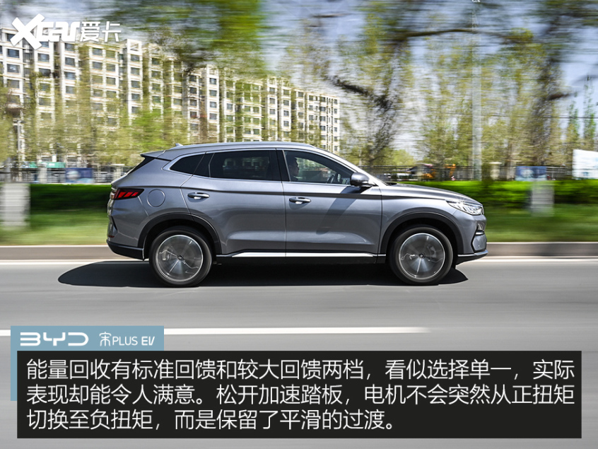

  能量回收方面,宋PLUS EV就像某些新势力车型的反义词:模式只有两种,标定却做得非常到位。若不是少了发动机噪音,我可能误以为自己驾驶的是燃油车。两种回收模式区分度足够,弱回收模式(标准回馈)拖拽感轻微,强回收模式(较大回馈)拖拽感适中。根据车速不同,前者的回收功率约为后者的1.5倍至1.8倍。

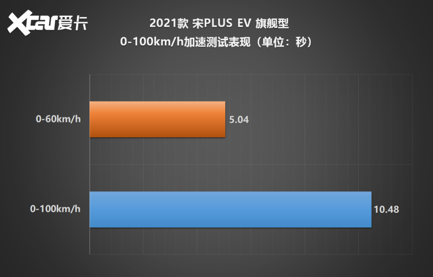

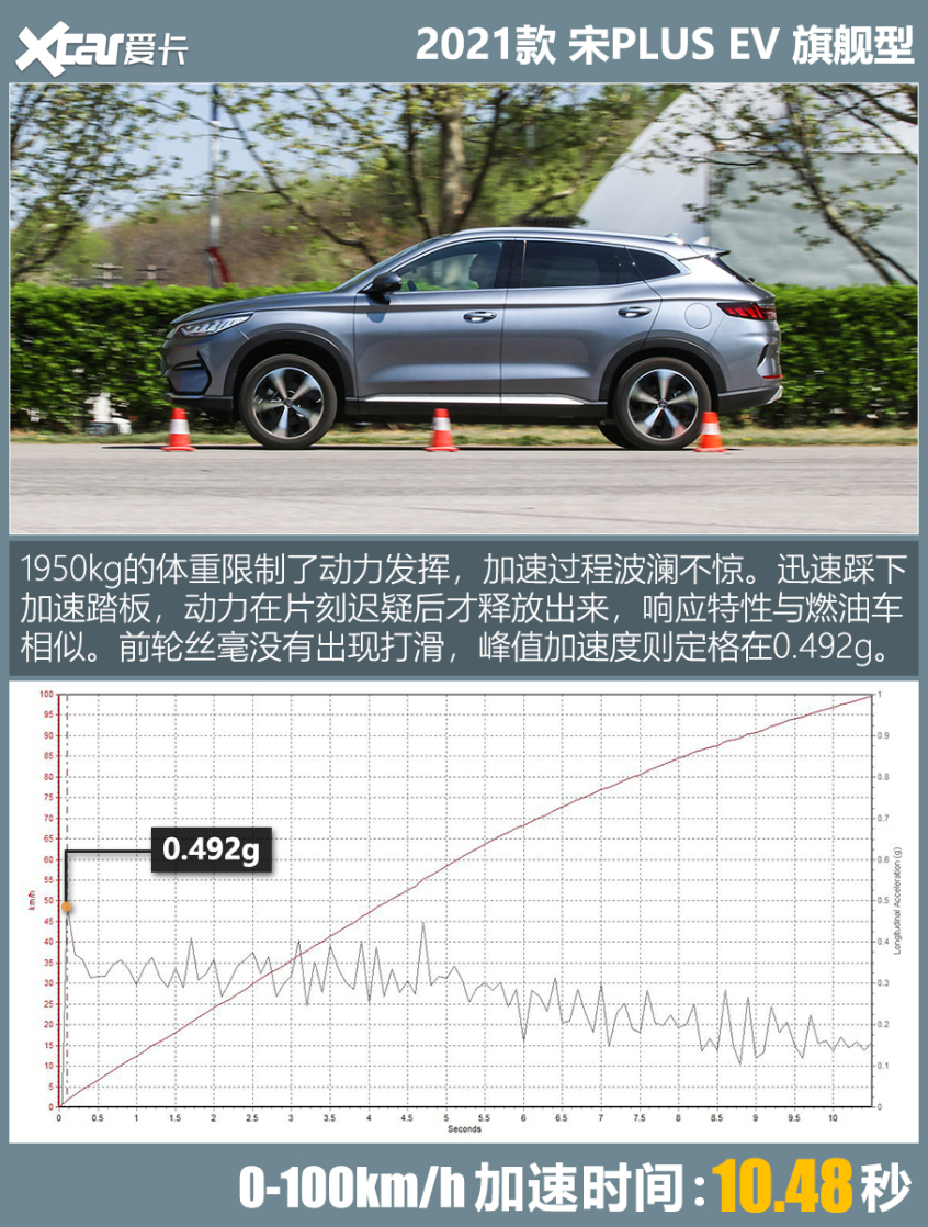

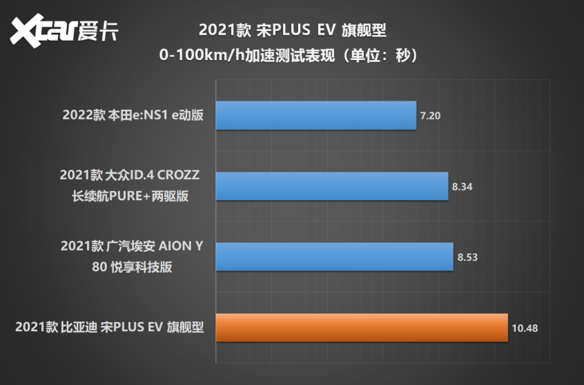

  日常驾驶中,宋PLUS EV的动力系统展现出明确的舒适取向,平顺性令人满意。135kW应付通勤绰绰有余,却不太擅长激烈运动。此外,接近2吨的车重也拖慢了加速成绩。经过测试,宋PLUS EV被挡在“10秒俱乐部”门外,最佳0-100km/h加速时间为10.48秒。

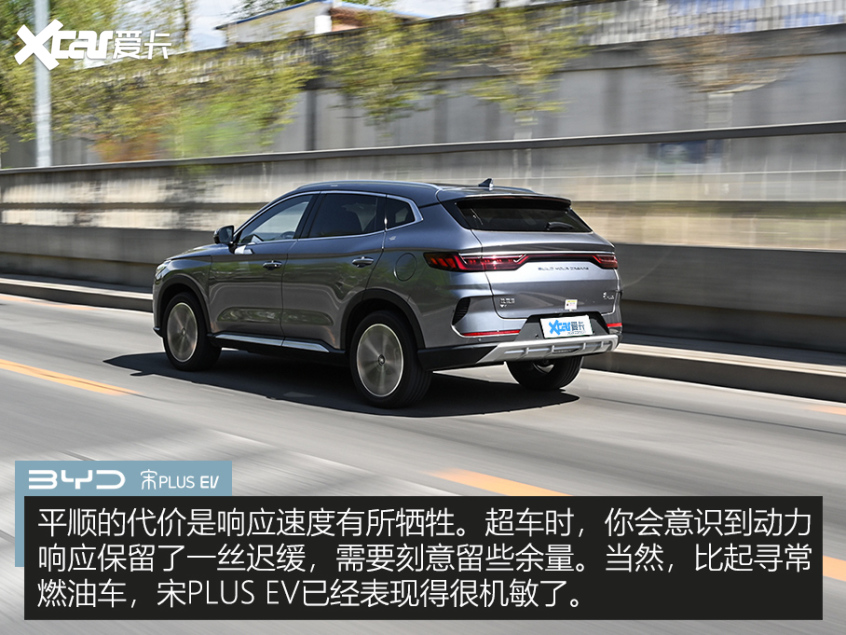

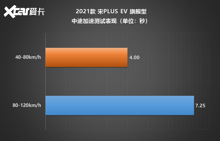

  在60km/h以内,宋PLUS EV能够维持0.3g以上的G值。车速突破60km/h后,加速感明显减弱,中后段表现稍显乏力。在中途加速测试中,宋PLUS EV的40-80km/h加速时间为4.00秒,80-120km/h加速时间为7.52秒。高速超车时,车主朋友们还是留足“助跑距离”为妙。

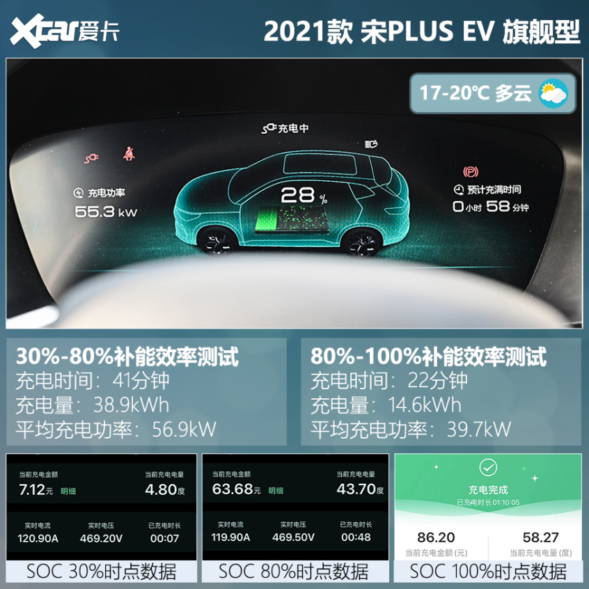

  与往常一样,我们使用国网60kW快充桩为宋PLUS EV充电。实测数据显示,30%-80%平均充电功率达到了56.9kW,补能效率非常出色。从SOC 85%开始,充电功率略有降低,但也能维持在35kW以上。直至SOC 95%左右,充电功率才降低至10kW量级。最终,80%-100%平均充电功率近40kW,涓流充电完全不“涓”。
