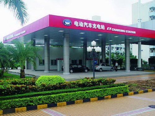

  至于充电,F3DM提供了两种充电模式,一种是像加油站一样专业的快速充电站,在10分钟内可充满50%,当然也可以用普通的220伏家用电源,那么8~9个小时可以将其充满。按照目前居民用电0.6元/度来计算,这种车型每行驶100公里的费用不会超过10元。而对于普通汽油车型,如果按每100公里耗油8升来计算,其费用至少要50元左右。

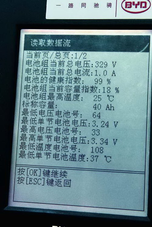

对于每节电池的电压、温度等参数,电脑系统都会进行严密的监控

如果这种充电站能够像加油站一样普及,那么电动车就可以进入寻常百姓家了
