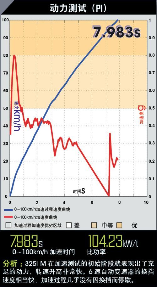

  IS300在发动机排量上占据优势,多出的0.5L不是闲置的,其170kW的最大功率强过BMW的160kW,300Nm的最大扭矩更是多出BMW 50Nm,这在加速测试中是会占到便宜的。
  在踏下油门的那一刻,IS300给出了决胜的信号,其更显凌厉的起步,使得其0??100km/h加速比BMW 325i M的7.983s快出整整半秒。不过,这不能说BMW就是完败,排量上的劣势使得加速成绩落后是可以理解的,更何况,在整个加速过程中,325i M都给出了更加悠扬的“乐曲声”,我想这大概是日本人所不擅长的。
