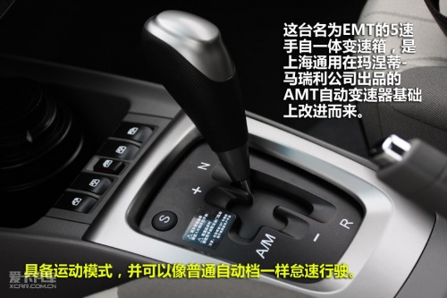

  与这台发动相配合的是一台名为EMT的5速手自一体变速箱。这台EMT变速箱实际上是通用在玛涅蒂-马瑞利公司出品的AMT自动变速器模块上增加了几个自己的专利技术。其中一项就是模拟自动变速箱的爬行功能,挂前进档的时候,只要松开刹车就会缓慢的行驶,驾驶感受与普通自动档车型完全相同。这么看EMT就是一款功能升级的AMT变速箱。
上海通用雪佛兰 新赛欧
  在操作方式上,这台EMT的变速箱与常见AMT变速箱完全相同,并且具备运动模式。日常使用自动档模式时,换档的顿挫感比较明显,当然这也是同类变速箱的一个弊病。而在手动模式下,便可以依靠技巧来弥补,就是在加档的同时略收油门,等待换档完成后继续加速,这样就能非常有效低减少换档顿挫感。

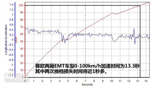

  随后我们还针对这款小车进行了0--100km/h加速测试,起步前我们将变速箱置于D档,并开启运动模式。全油门起步后,车辆反应并不算迅速,但由于1档能有效放大扭矩,车辆提速也并不算慢,在5600转换上2档,短暂的停顿后,车辆继续加速,最终以3档破百,用时13.3秒,中间两次换档损失1秒左右。
