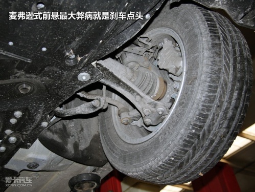

    回想刚拿到C5长测车时,C5留给我的第一印象就是刹车点头很严重。而造成这种现象的原因是多方面的。首先,刹车确实很灵敏,脚尖沾一点就有反应;其次,前悬是麦弗逊式设计,本身最大的弱点就是支撑力偏弱容易点头;最后,车头较长,发动机偏重,悬挂偏软也是加重这一现象的元凶。

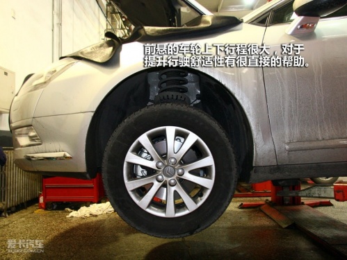

    另外,细心的读者会发现C5的离地间隙相对较大,这可以看作是对中国道路的适应性调整,也可以看成是为舒适性妥协而来的最大保障。偏软的调校自然会带来更大的减震行程,因此适当加大的离地间隙不仅能避免托底,也能在中高速时充分享受到魔毯般的悬浮感。

    值得注意的是,魔毯般的底盘在急加速或急减速时前后俯仰的角度还是很明显,特别是在减速时,更多重量会往前转移,将车头压得很低,悬挂在面对纵向重量转移时的支撑性表现一般。

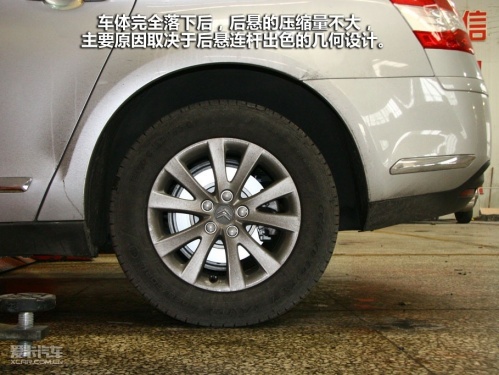

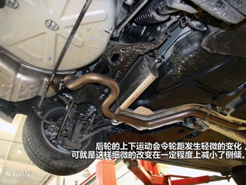

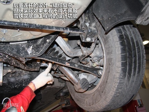

    但是在中高速过弯时,C5的侧倾表现并不过分,相反还很自然。而这需要感谢的不单单是防倾杆,还有C5“复杂”的后多连杆悬挂设计。倾斜的减震器和交错与车底的多根连杆,让车轮在上下运动时会改变轮胎的横向受力,也就是说轮胎与地面的摩擦力会防止悬挂被完全压缩。因此即便是在转弯时,两侧的轮胎一个向上,一个向下运动,两边所起到的作用确实一致的,在一定程度上减小了车轮被压缩的量,从而减小了侧倾的出现。
