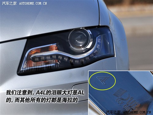

    一、泪眼大灯。A4L的大灯品牌是AL,而不是我们熟悉的海拉。不过不用担心,AL是大名鼎鼎的博世的灯具品牌,而且很多大众车型的大灯都是用的AL的,所以对于大灯的质量大家尽管可以放心。只是根据前段时间的谍照,1.8T的A4L上市的时候,低配车型很可能将会取消泪眼LED灯组。而A4L其他所有的灯具包括尾灯、转向灯都是海拉的。

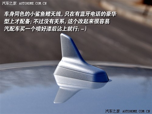

    二、车顶的鲨鱼鳍天线。这个天线只在有蓝牙电话的豪华型上才用,如果你非常喜欢的话,只要不在乎它是不是真的有用,加装的方法当然非常简单。

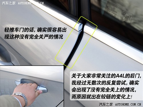

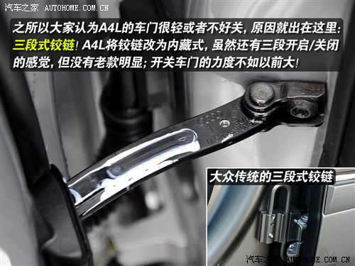

    三、A4L的后车门很轻,不好关的问题。论坛里有很人反映A4L的后门很轻,不太像德国车的感觉,而且不太好关。我特意尝试了很多下,确实偶尔会出现这样的情况。大家都知道,大众有一个著名的三段式铰链,位于车门与车体的连接处,力度比较大,造成车门回弹的力度很大,关车门很容易。但也有弊端,首先是不好掌握车门开启的角度,其次是开启车门需要的力度较大。现在A4L将这个铰链暗藏在了车门内部,产生的结果就是铰链的力度比以前大幅减轻(所以我们会觉得A4L的车门很轻),车门更容易停留在特定角度,但是弊端就是回弹的力度比老款大幅缩减,所以我们才会觉得A4L的车门没有老款好关。

    解决办法非常简单,只需要你在关门的时候,不只是依靠它自己的回弹力度,轻轻地拉一下,施加给车门更多一点的力量,就能够很容易关严了,就这么简单。

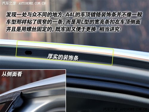

    四、车顶亮银装饰条。细节处才能看出一辆车是不是厚道,我很欣赏A4L的车顶装饰条,很多车型在这里只是简单地站了很窄的一条,而A4L的装饰条更加厚实并且扣在车顶侧面,用螺丝固定,很上档次!

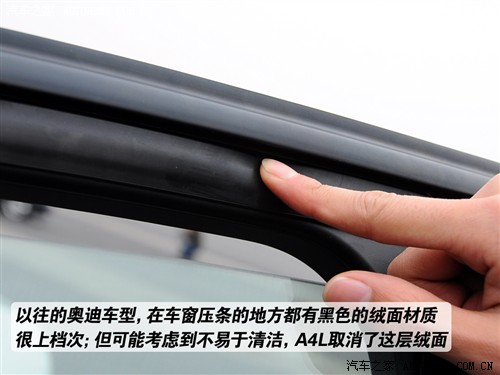

    五、车窗密封条。以往奥迪的车型,在车窗与门框的密封条上都有一层厚的黑色绒面材质,但在A4L上我们却没有发现,我们希望不是因为成本的原因,而是因为黑色的绒面长时间使用以后很难清洁,不过现在的材质的确没有以前上档次。

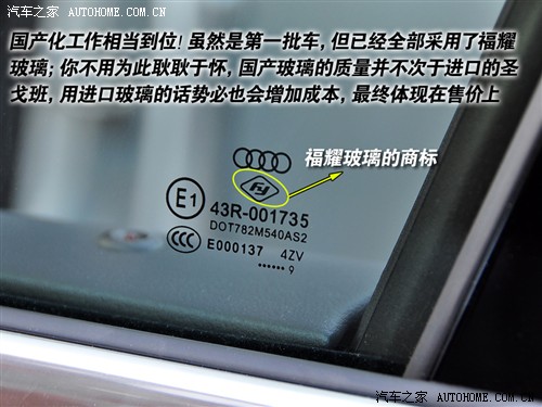

    六、车窗玻璃。前段时间在体验新君威的时候,我就发现它的第一批车的车窗玻璃就已经是国产的福耀,而在A4L上也同样如此。以往奥迪在最早一批的车型上,经常先使用进口的圣戈班玻璃,然后随着成本的不断下降而改用国产玻璃,现在这个问题已经不存在了,厂家在国产之间进行了大量的零部件配套工作,所以福耀玻璃从一开始就装配,这也为车主在维修时能够减轻负担,而且国产玻璃也未必比进口的差。

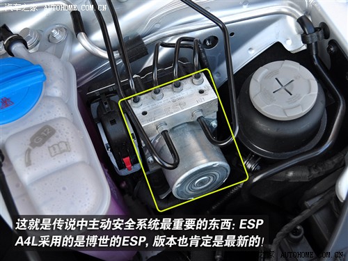

    七、ESP车身稳定系统。不同于迈腾的ESP品牌,而是奥迪一直使用的博世ESP,和我们之间测试过的奥迪A5的一模一样,在主动安全配置上,A4L并没有缩水。

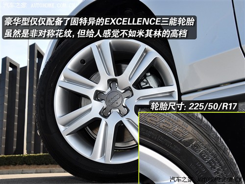

    八、轮胎和轮毂。很有意思,A4L在低配的车型上选用了米其林的轮胎,而在最高配的豪华型上却选择了固特异的EXCELLENCE系列轮胎,一般我们认为固特异的轮胎不如米其林的性能好,可能现在这个观点不一定正确了。

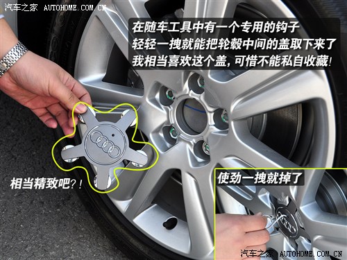

    我很喜欢A4L轮毂中间的装饰盖,你是不是也觉得很精致?换轮胎的时候,随车工具中有一个专门的小钩子用来拆卸装饰盖,操作起来很简单。
