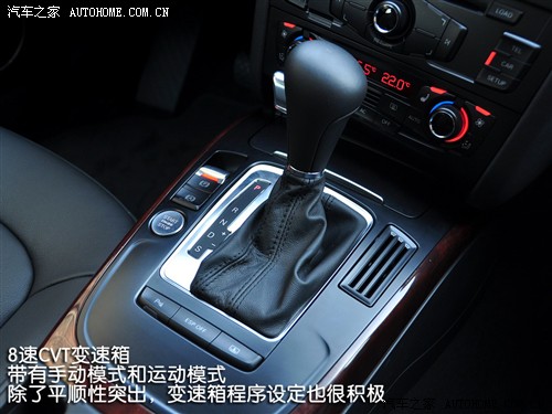

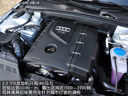

    运动性包含很多方面,先来看看最表现最直接的动力部分吧。A4L的这台2.0 TFSI发动机最大功率180马力,功率刻意调低了一些,而扭矩则提高到320N·m,输出区间也提前到1500~3900转。这是完全依照城市使用来设定的,毕竟国内最高限速120km/h的道路条件,高功率也很难有用武之地。配合8速CVT无级变速,发动机转速总是保持在很低的范围,最大的好处是省油,另外噪音和振动也相对得到控制。
汽车之家 一汽奥迪 奥迪a4l 2.0 tfsi 豪华型

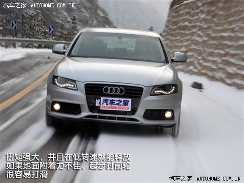

    320N·m的扭矩确实很惊人,同级别3升以下排量车型都难以企及。当这些扭矩都释放到前轮时,控制起来并不十分容易,如果地面有砂石,起步油门稍大一点,轮胎总免不了轻微打滑。由于涡轮介入很早,延迟的现象已经完全没有了,再加上平顺的变速箱,加速时动力连绵不断,但也正是因为加速太过平顺,感官上好像有些平淡。

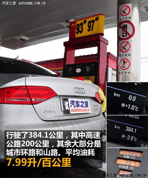

    ☆ 注:此次油耗测试多为高速公路,结果不具可比性,仅作为参考

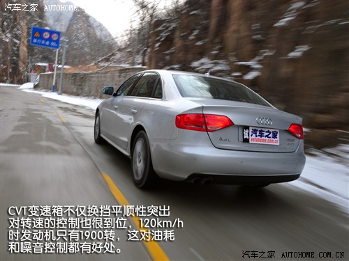

    60km/h时,发动机只有1000转,时速80公里时1200转,在高速公路上也很难让指针超过2000转,达到120km/h的道路限速,发动机也只需要1900转。如此低的转速,经济性一定非常突出。几天里我们总共行驶了384公里,其中大概两百公里在高速公路上,其余大部分是山路和城市环路,这样算下来的平均百公里油耗只有7.99升。在市区中正常行驶,行车电脑显示的油耗基本在8.5升左右。照此推算,即使是每天上下班走高峰路段,油耗也应该能控制在10升上下。
