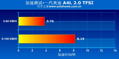

2.0 TFSI发动机我们已经接触过很多次,对它再熟悉不过了,性能已经了熟于心,但在加速测试过程中仍然不那么得心应手。
汽车之家 一汽奥迪 奥迪a4l 2.0 tfsi 豪华型
有失有得 火速测试奥迪A4L 2.0 TFSI 汽车之家有失有得 火速测试奥迪A4L 2.0 TFSI 汽车之家

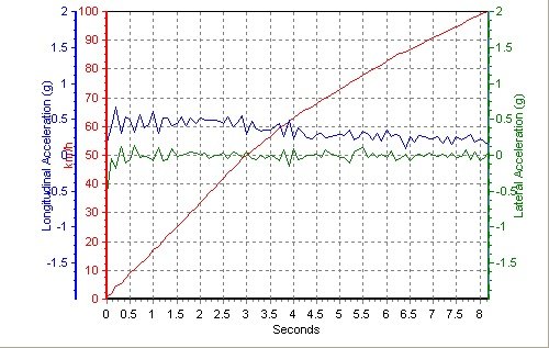

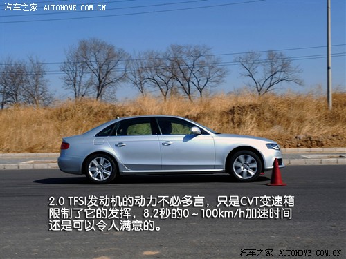

    原因不在发动机,而是变速箱。发动机的最大扭矩输出区间在1500~3900转之间,但加速时,变速箱在6000转换挡后,转速只回落到4000转左右,所以加速中后段难以保证最大的扭矩输出。试着用手动模式将转速维持在3000~4000转之间,但换挡拨片糟糕的反应速度只能让事情变得更复杂。尽管过程不怎么顺利,但结果还是让人满意的,A4L的0~100km/h加速用时8.2秒。

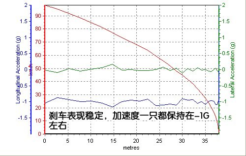

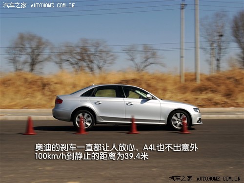

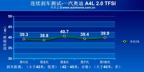

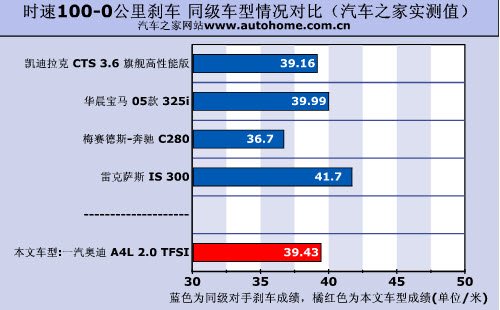

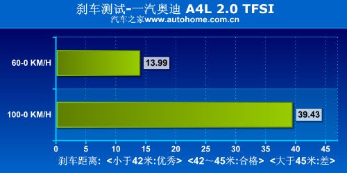

    奥迪在刹车方面的表现也从未让人失望过,A4L的刹车干脆稳定,39.4米的平均结果也是不错的成绩,能够有效的保证行驶安全。

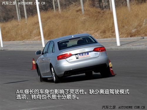

    其实有了以上这些表现,A4L就已经能满足大部分人的需求了。不过还有一个问题我们一直很想弄清楚,A4L究竟还保留了多少运动性。绕桩是最简单有效的办法。

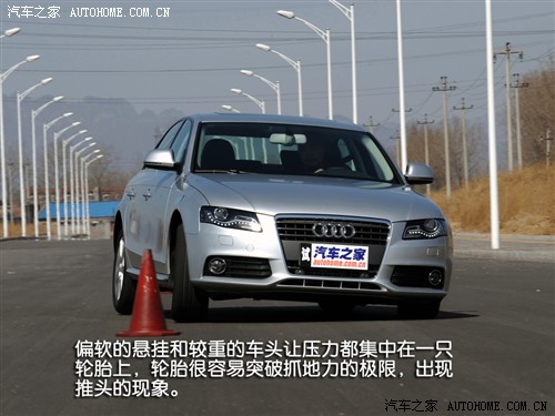

    问题很快就出现了,A4L修长的身段成了最大的累赘,灵活性不如从前。比较软的悬挂也不利于保持良好的姿态,加上本来就沉重的车头,重量总是会压向一侧的前轮,测试车已经严重磨损的轮胎不堪重负,很容易突破横向抓地力的极限,造成转向不足,ESP不停的工作也无济于事。缺少奥迪驾驶选项的帮助,转向幅度偏大也降低了操作的顺畅感。
汽车之家 一汽奥迪 奥迪a4l 2.0 tfsi 豪华型汽车之家 一汽奥迪 奥迪a4l 2.0 tfsi 豪华型

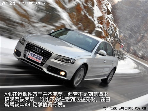

    如果从纯粹的运动性角度看,A4L并不完美,但前提是把它逼到极限,日常驾驶中A4L还是非常顺手的,相信也没有多少人会每天开着A4L上演公路暴走,所以通常情况下没人会察觉到A4L在运动性方面的缺失。从另一方面来看,奥迪A4一直是比较容易驾驶的车型,A4L也不例外。
