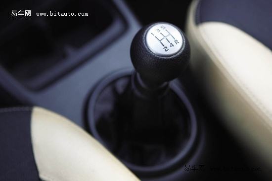

    哇,入挡手感不错哟

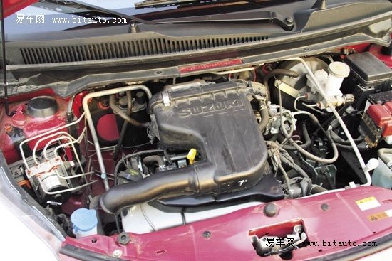

    新奥拓用上了铃木新的发动机K10B,和老款车型的F系列发动机对比,动力上有了根本性的变化。在国内,K系列发动机最早出现在昌河铃木北斗星上,这次新奥拓使用的是一款3缸产品。铃木在小排量发动机方面的功力较深,这款发动机使用了全铝的缸盖和缸体,在配气结构上使用了成熟的DOHC结构,控制气门的凸轮轴变成了2根,每个汽缸也用上了4个气门。只是并没有更为先进的VVT、直喷和涡轮增压等技术,所以我给它的定语是:中规中矩。这款发动机标称最大输出71马力和92牛·米,如果从它排量只有0.997升方面来看,这是一个好数据,比它的最直接竞争对手比亚迪F0要高。

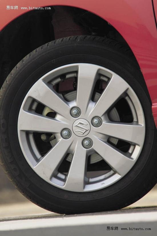

    小车轮,里面的刹车盘直径更小

    看着有点乱,但发动机还算有劲
    老奥拓使用的是12英寸的轮圈,这恐怖是国内车型中最小的了。新奥拓在这方面升级了,使用了14英寸的轮圈,从侧面看上去更饱满。轮胎使用了155/65R14的轮胎,胎面只有155毫米左右,这对车辆加速和油耗控制方面有好处,只是从外观上和刹车方面完全没有优势。新奥拓采用前盘后鼓式刹车,我发现前刹车盘并没有完全占满轮圈内部,直径较小,因此对刹车成绩有些担心,后来在场地测试中也证实了这样的推测,100公里/小时到停止,需要44米以上的距离,成绩中等偏下。

    在驾车时,我刻意频繁地加挡、减挡。新奥拓的手动变速箱给了我良好的感觉。首先,低挡位很好挂,入挡的阻尼均匀,在这方面老奥拓却是出了名的糟糕。挂4、5换挡的行程也减小了,入挡后挡把也不会摇摇晃晃,惟一感觉不舒服的是在挂4挡后,如果加速和刹车挡把上能明显感觉出抖动。
