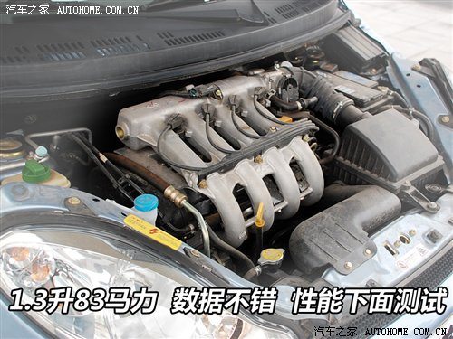

    我们先来看看奇瑞A1厂商自己对这款发动机的描述:
    奇瑞A1搭载的ACTECO SQR473F发动机,是奇瑞拥有完全自主知识产权的发动机,由奥地利AVL设计,之前也已用于奇瑞QQ613。SQR473F型发动机采用双顶置凸轮轴、16气门结构,最大功率61Kw,最大扭矩114Nm,在国内同级别车型中首屈一指。
整车调校还需下功夫 全面测试奇瑞A1 汽车之家
    按说奇瑞A1是主攻时尚年轻人群体,以高质量入门级别的车辆来打动年轻消费者。既然是年轻且家用,很可能有不少用户是新手,外加城市行驶中起步刹车非常频繁,发动机的调校就不能过于追求高转的输出,要照顾到低扭的发力,从而简化新手及城市驾驶难度。

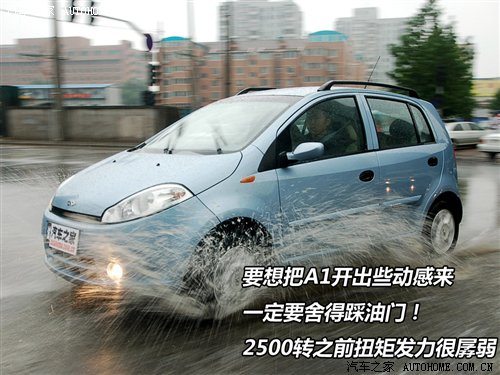

    很让人遗憾的是,奇瑞厂商并不是这么为这款1.3升ACTECO发动机调校的,他们把新手和城市行驶最需要的低扭部分调校的比较孱弱,一旦起步给油小了,极为匮乏的低转扭矩根本不足以带动车身,新手如果刚上手A1可能就意味着——熄火,城市里走走停停对于A1来说是个并不是舒心的事情,你需要把转速3000转之后才能换来一丝加速的快感!至于3000转以下的转速区域,只能用“抱歉”来形容。

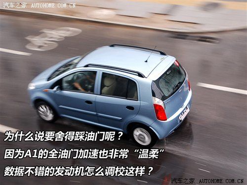

    最让人感觉不满意的是,从2000多转的情况下(不管是哪个挡位),如果你全油门加速的话,A1根本对你的油门动作不予理睬,这不是耸人听闻的瞎说,转速表以非常缓慢的速度在攀升,很长时间内,你会认为你在驾驶一辆亏电的电瓶车,慢慢悠悠的在全力冲刺。
    如果您对我们的描述并不是太理解,请您一定要到4S店亲自试驾,A1动力的调校实在让人看不懂。

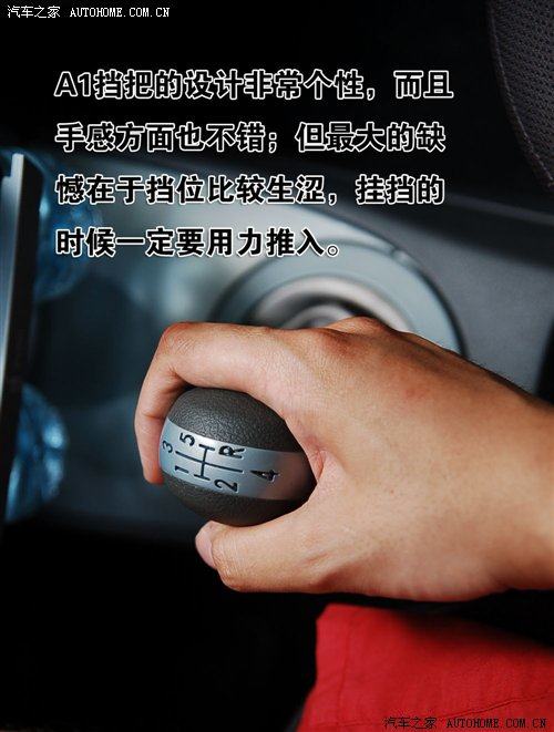

    也许是动力输出的孱弱也影响到了变速箱的“心情”,在测试的这几天里,A1变速箱表现也不很出色,入挡(尤其是一挡)有些困难,有时候需要反复踩离合器才能挂入挡位。同时,由于挂入一档和二挡这两个低速挡位有些困难(两个测试车都是这个现象),有时候可能因为挂挡不到位,抬离合走车之后,挡位会自己掉回空挡,这个感觉给人很不好。
    掉挡现象我们后来在社区也证实了它的存在,不少网友都反馈自己的A1经常有滑入空挡的现象,虽然可能这是一种挂挡不到位的保护机构,但是为什么奇瑞就不能给同步器设计更合理,让挂挡更轻松呢?希望厂商多到社区、论坛,倾听大家呼声。

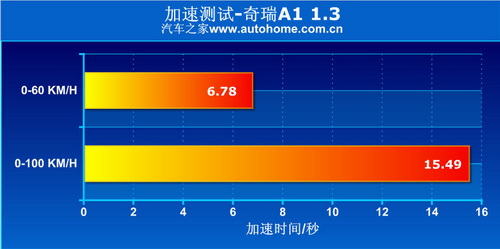

    ☆加速测试成绩说明问题
『注:上图为A1加速姿态照片,供参考,不代表加速测试在雨天进行』
    奇瑞A1的百公里加速成绩:15.6秒。这个成绩主要在头段转速的低扭输出方面吃了亏,影响到了成绩的提升。与此同时,在全力加速中,变速箱倒是配合的比较默契,快速大力的换挡可以抵消掉入挡的生涩。

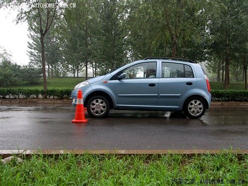

『注:上图为A1刹车姿态照片,供参考,不代表刹车测试在雨天进行』

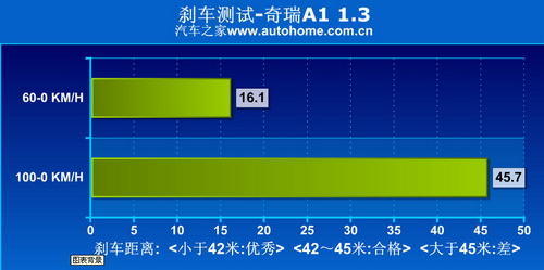

    刹车测试中,虽然悬挂支撑性出色,但是轮胎影响了A1的刹车性能,“肉馅胎”并不能应付A1的车身。刹车系统和悬挂系统被抓地力不佳的轮胎拖累了。

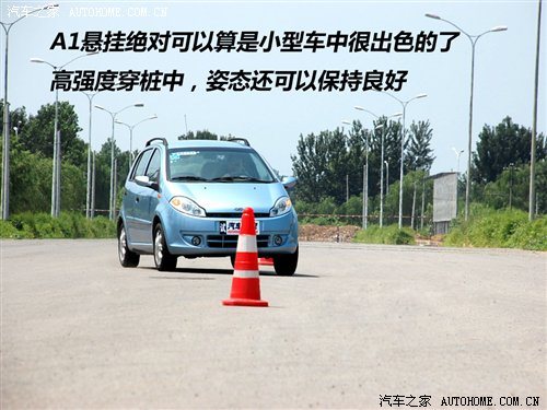

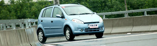

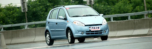

    奇瑞A1悬挂系统可以说调校的十分硬朗,日常行驶,尤其是过减速带的时候,极为干脆利索的悬挂吸能让你感觉不到这是款几万元的小型车,扎实程度不亚于10万级别的合资紧凑型车。

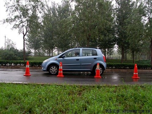

    穿桩中,奇瑞A1的转向比较精准,和硬朗的悬挂一样的干脆,绝不拖泥带水。悬挂在左右高强度转向中可以为并不沉重的车身提供良好的支撑性,唯一不足的就是偏重舒适性的轮胎和运动风格差的有点远,并不能为A1提供优异的抓地力,是个遗憾!也建议A1车主如果有更高的需求,一定要换高性能轮胎。
