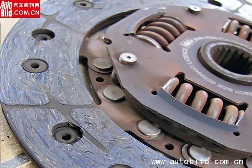

    下面我们来看看测试过程中都发生了什么吧。在跑到62089公里时,前刹车片必须更换了,当然这属于正常磨损。实际上,它能坚持这么长的距离已经是奇迹了。测试者马里奥·普科塞克评价其“灵巧敏捷,简直不可思议”。当然,他并不是唯一一个作出此等评价的人。
十万公里耐力测试 马自达3传承品牌美誉
马自达3跑到62089公里后更换的前刹车片,离合器压盘还可用,摩擦保护膜基本没了

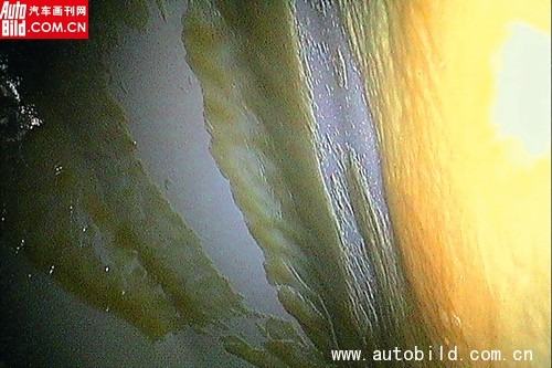

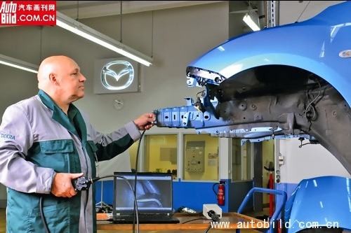

DEKRA的专家君特·史伊勒在用内窥镜检查空腔时发现很多小锈斑

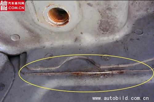

两年的车,底盘怎么就出现了如此锈斑

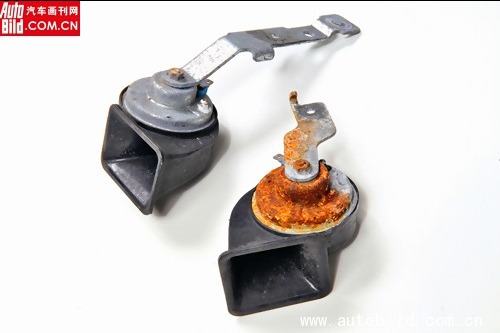

位置不同,结果也不同:右侧喇叭已生锈,左侧依然如新

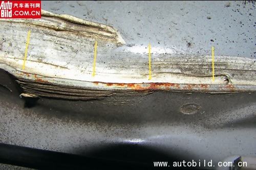

车门底部的防护蜡不均匀,之前马5和马6上出现了同样问题
