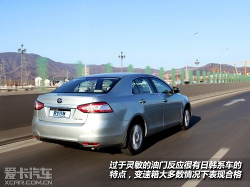

    B90的油门灵活程度很有日、韩系车的特点,脚腕的每一个动作都能带来直接的动力响应,油门踏板并没有遵循循序渐进的方式,老实说有些突兀,所以给人带来的第一感觉是起步有股子冲劲。
奔腾B90性能测试
奔腾B90性能测试
奔腾B90性能测试

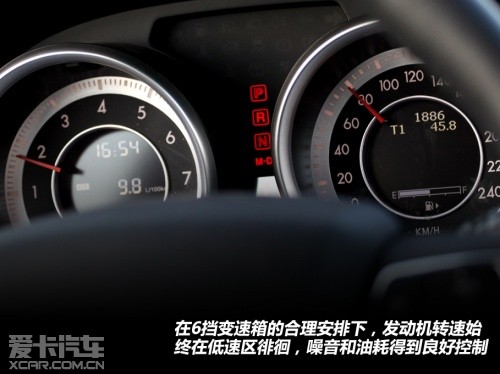

    完成了起步的“冲”劲之后,动力也回归到了其应有的程度,这台发动机如果想要获得游刃有余的动力表现,必须将转速保持在4000转以上,而此时发动机带来噪音已经影响到驾驶者心情。日常驾驶环境下,变速箱换挡积极,转速控制合理,顿挫感轻微,此时拥有不错的驾乘环境,油耗也能达到令人满意的数字。
